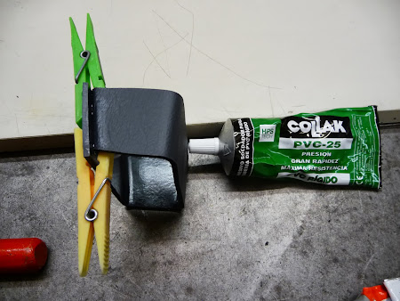

Limpio las partes a encolar de la pestaña y la pared donde irá adherida y aplico cola de fontanería para PVC rígido, dos pinzas para que hagan una ligera presión y a esperar que seque bien para el día siguiente.
Foto nº 09

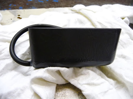

Para evitar el derrame indeseado de agua, hay que facilitar su vaciado, así pues le conectaré un manguito de goma de Ø 5 mm. en una de sus esquinas inferiores.
Foto nº 13

Y la pego con cola de PVC al interior de la cubeta con cierta inclinación para que sujete el manguito sin obligarlo a tomar una forma que pudiera estrangularse.
Foto nº 21
Con esta posición del manguito la cubeta no se vacía, y puedo soltar el extremo del manguito para vaciarla.
Foto nº 22
