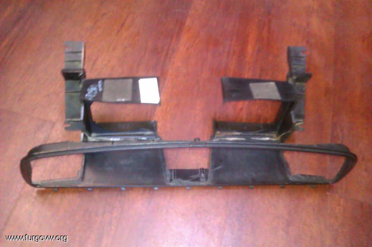

Bueno, ya me puse a maquinar el tema. En este caso voy a intentarlo con el cuadro de un renault 21 turbodiesel.
Primer problema, el cable del velocímetro. Tal como lo tengo ahora, da para enganchar muy justito al reloj del cuadro de la T3. Necesito comentarios para ver si a los vuestros también está así de justo, o os da un juego de por lo menos 5cm... Es que no me llega a la posición que deseo para enganchar en el nuevo cuadro... Qué opinais? Consejo de compañero, aflojar abrazaderas en la zona de la rueda de repuesto
JakeOrth

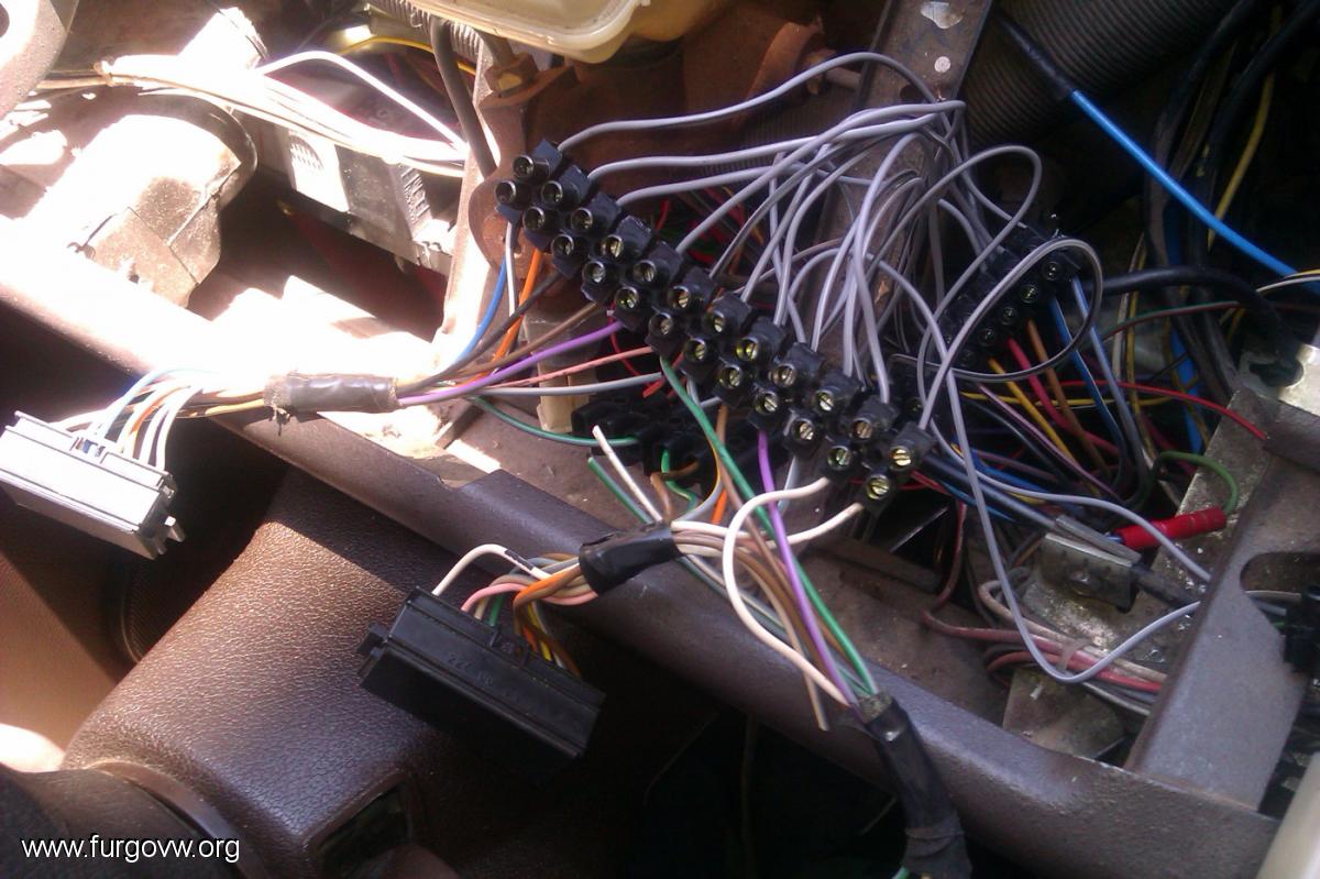

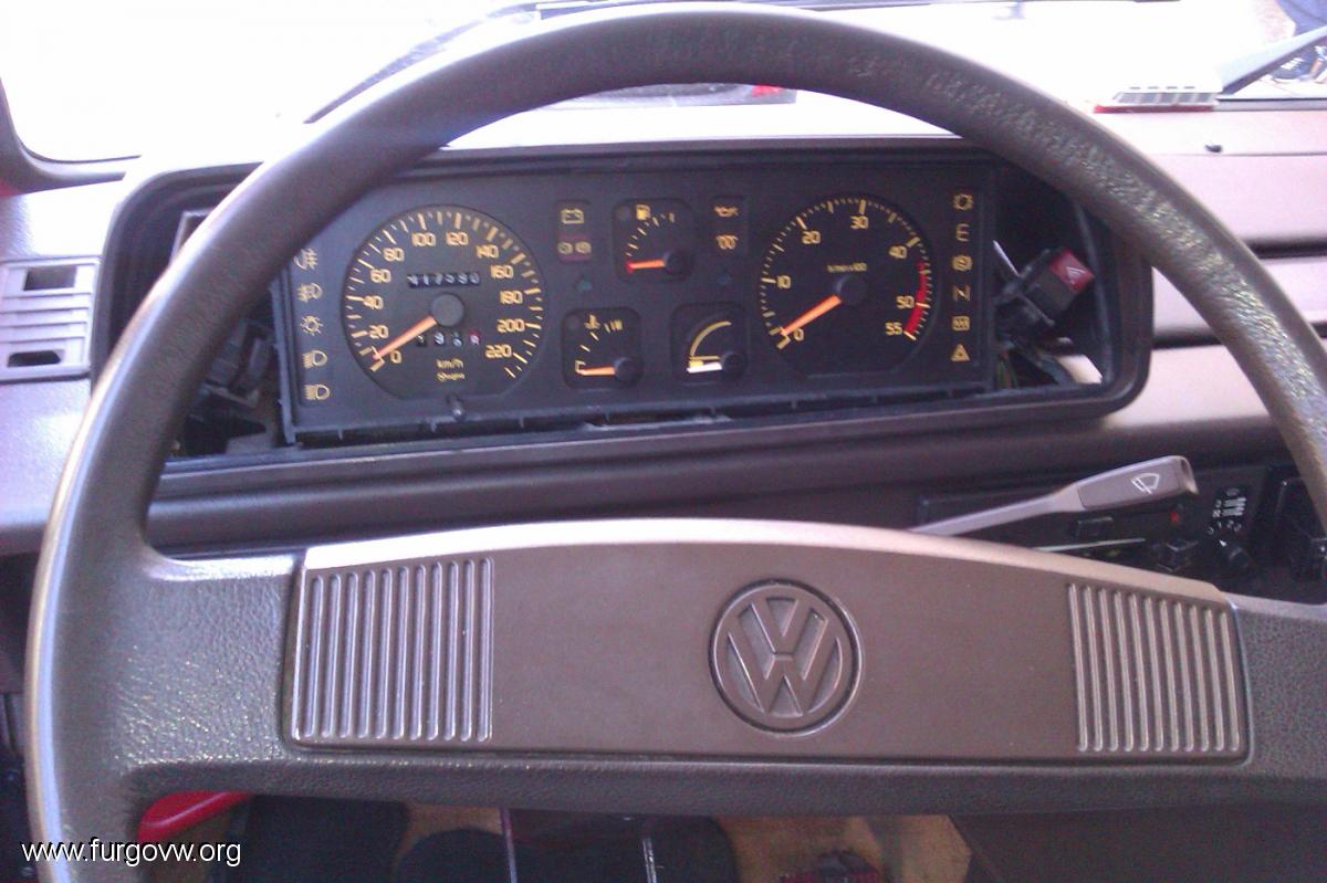

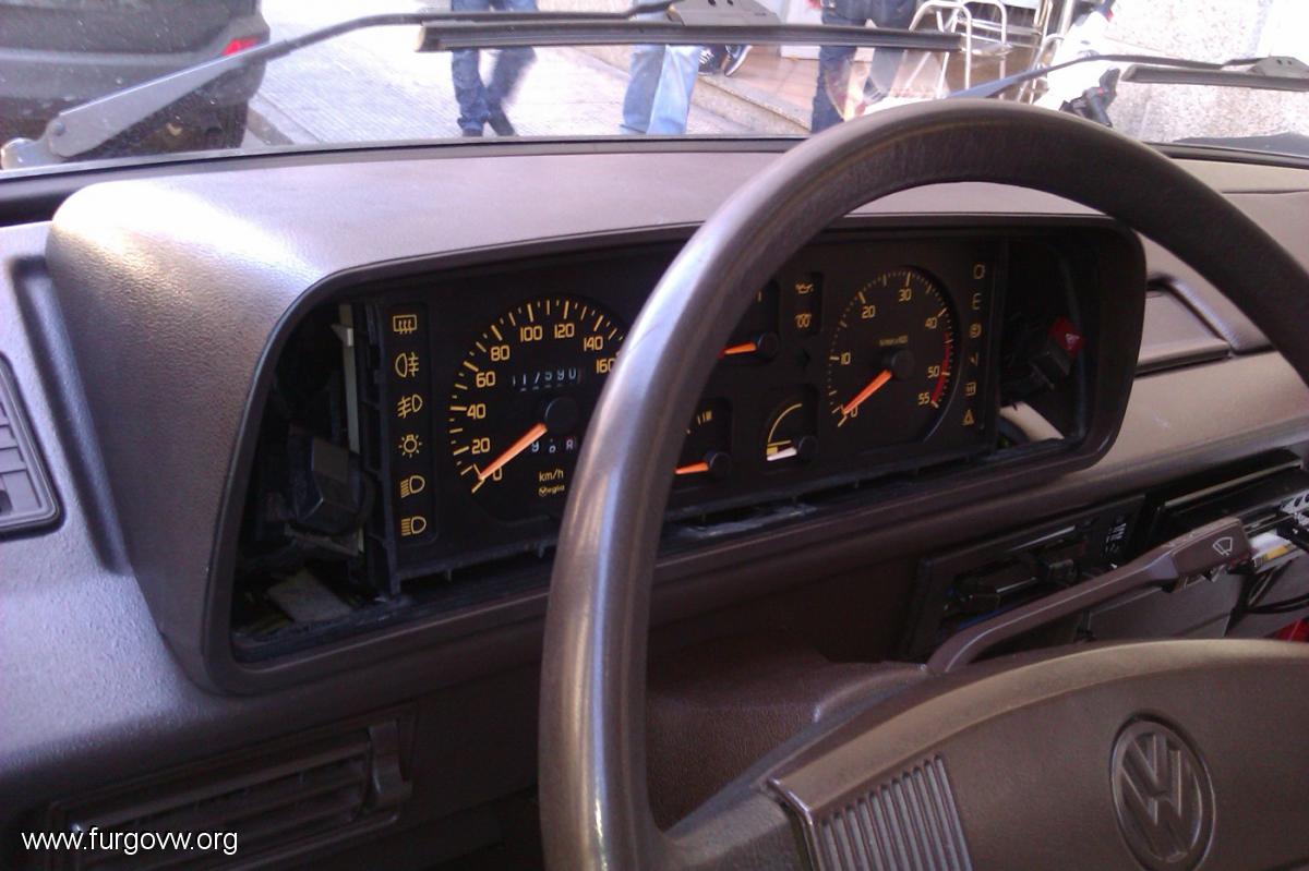

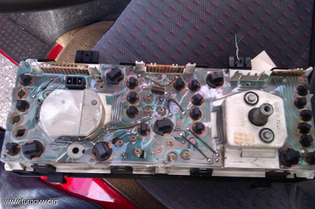

Ya hay avances con la experimentación. He logrado incrustarlo en el hueco. Recortando unos salientes del cuadro del R21, recortando el marco de plástico negro. He hecho ya casi todas las conexiones. Va todo bien, menos:
- el cable del velocímetro, que tiene diferente conector el velocímetro. Tengo que probar con el cable de un R21, que también es de forma cuadrada. Lo que tengo dudas, es que en este coche el cable va a la caja de cambios... y quizás tenga un conector que cortar...
- El nivel de gasoil. Con el depósito lleno no llega a subir de todo, se queda en un poco más de 3/4. Y también le falta un pelín para descender con el depósito vacío. Claro, la sonda es la propia de la T3... va por masa.
Y por ahora ahí seguimos. Por favor, consejos e ideas para estos problemillas que estoy un poco bloqueado con ello. Os dejo fotos de los avances, que ya se que sin fotos no lo valorais  .meparto .meparto .meparto
