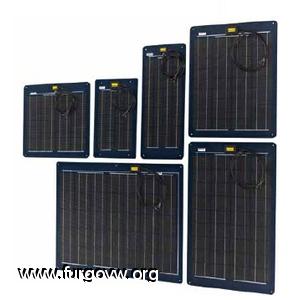

Muy buenas.
Estoy mirando placas solares de esas finas para el techo de la vwt5 y no se cual pillarme, he visto diferentes precios y modelos. no estoy hablando de la potencia, si no que me refiero a modelo y marca.
Que placa lleváis vosotros? ¿Qué me aconsejáis?

Solara. 3mm de grosor. Mira mi album.

Y de cuanto es de potencia ???
Esas son deputamadre pero son muy caras, son las que pierden menos potencia por estar enganchadas, son mas resistentes y sin mas buenas, pero si no me equivoco valen 800eu.

Panel Solara Marine
Solara S280M42 Marine 70Wp 700eu
Solara S340M36 Deluxe 85W 670eu
Potencia de 340 Wh/d
Dimensiones: 1235x554x5 mm
Peso: 6,6 Kg
Grosor del vidrio: 3,2 mm
Incluye 1 metro de cableado
Nuevos modelos de la serie M de Solara ahora con 42 células fotovoltaicas por placa.
Los módulos solares de la serie M de Solara están especialmente indicados para su uso en ambientes salinos, perfectos para embarcaciones.Gracias a su 3% de flexibilidad son adecuadas también para caravanas y autocaravanas con techo curvado. Son adecuadas también para parquímetros y sistemas de medición, ya que no llevan cristal en su superficie. La serie M de Solara están compuestas de células cristalinas de alto rendimiento, consiguiendo una alta salida de potencia incluso con poca radiación solar y en épocas como el invierno. Equipadas con un sistema anti UV/Ozono y perfectas para ambientes salinos.
