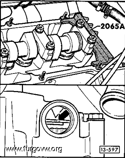

levantas la tapa de balancines y en el árbol de levas, detrás, hay una ranura lo pones en la posición de la línea de la foto
tiene que coincidir con la de la mirilla del volante motor
y la de la bomba de gasoil

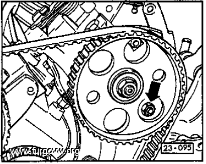

hay varios post que hablan de este tema, las 1.7d tienen la misma forma de hacer la distribución que las 1.6td... hacéis coincidir las tres marcas y ya está, no tiene más misterio...si la polea de la bomba  ves que no coincide con la ranura del árbol de levas esté en posición pues no es ese el agujero por donde debes bloquear la bomba

los tres puntos ya vienen marcados... la mirilla de la campana de la caja de cambios tiene una flechita que la haces coincidir con una marca que tiene el embrague(este ya es más complicado de ver y de ajustar) le das vueltas al motor  tiene que coincidir  una ranura del árbol de levas del lado del sensor de presión del aceite, le metes por ejemplo una llave fija del grosor de esa ranura y bloqueas el árbol, que no se pueda mover y no haya holguras
luego haces coincidir la bomba con un agujerito por donde entre un útil del grosor que ves(el 2064) y bloqueas la polea de la bomba (la polea tiene una marca que coincide con otras que tiene la chapa donde va atornillada la bomba y la bomba también)
