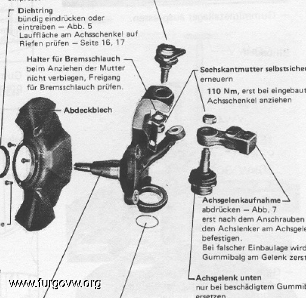

buenas!!tengo que cambiar las rotulas inferiores de suspension y la verdad es que observando el sitio lo veo un poico complicado...
alguno sabe como desmontarla y si hace falta alguna herramienta especial??
o es sacar y meter??(estaria bien)

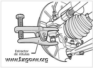

si quieres experimentar tengo la furgo esperándote  .meparto ...  hay que usar un "extractor" pero a base de martillazos y palanca también se sacan (con cierto cuidado salen sin escoñarlas) en el curso lo hicimos de las dos maneras malo será que no me acuerde de cómo era  ;D ...sé que tengo la izquierda cambiada en el 2006 porque no pasó la itv y me clavaron 116€ por ella mas mano de obra  :-\ todavía me duele
así ya me ayudas a quitar las pinzas, tirantes, brazos y todo lo que se pueda aprobechar  .meparto
p.d. si tienes una pata de cabra(palanca) pues sería un posible sustituto del estractor siempre que no estropeémos el guardapolvos
