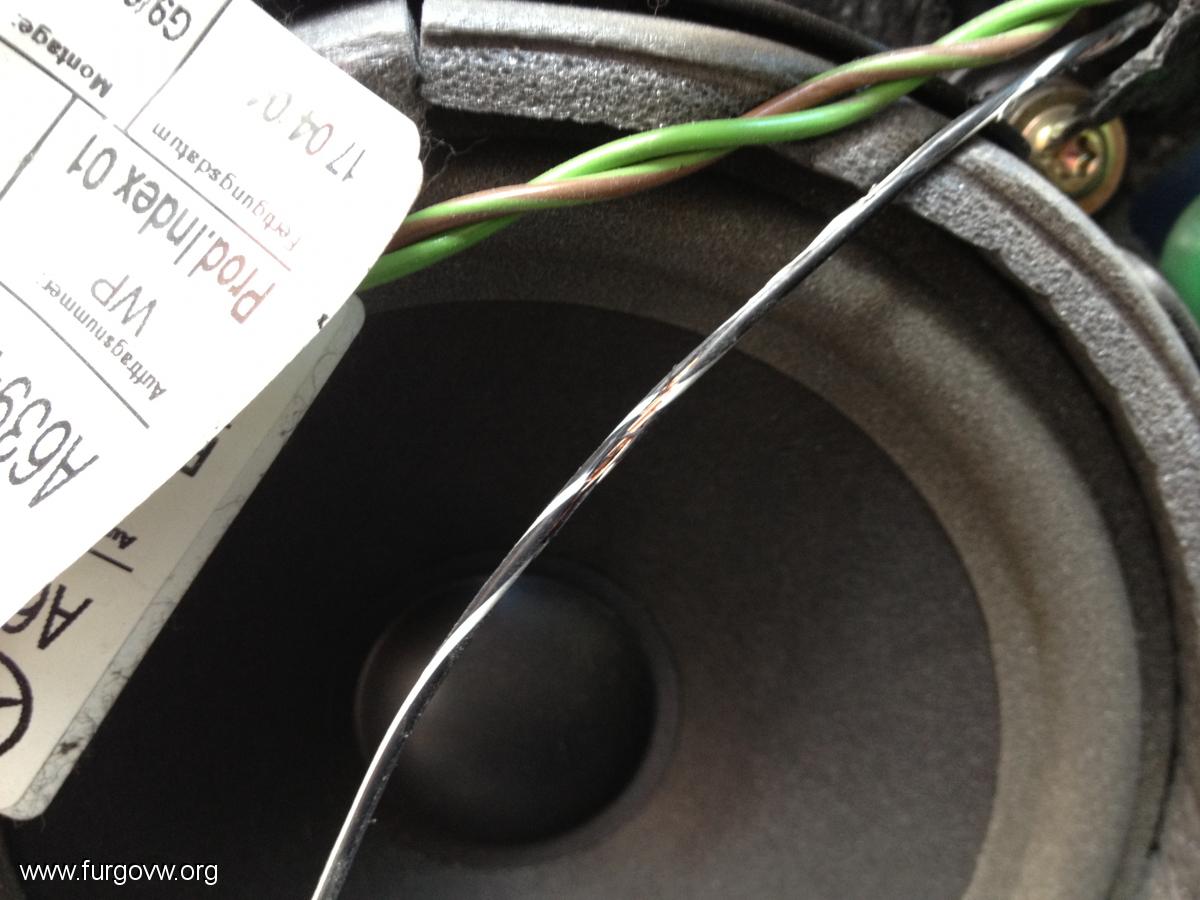

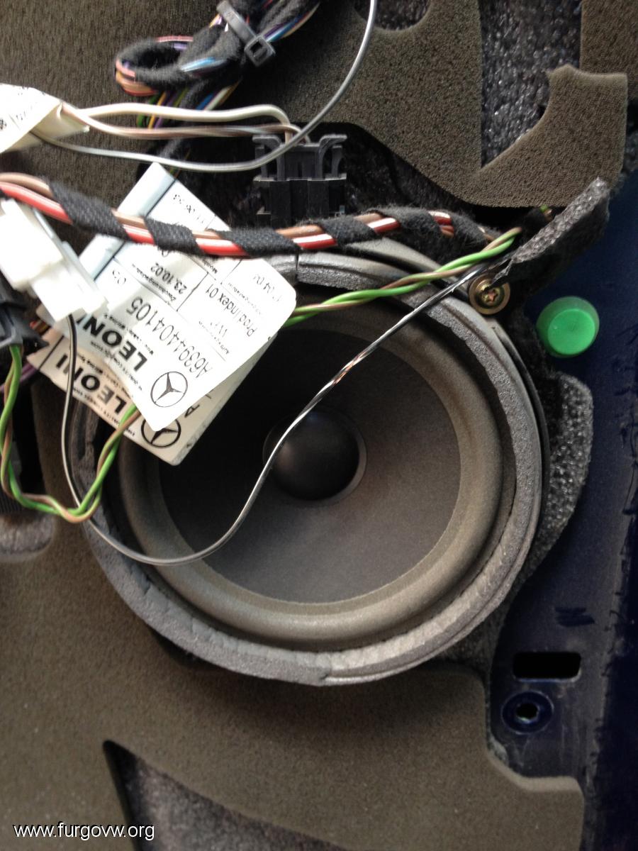

Hola, se me acaba de romper el tercer elevalunas y claro me he puesto a repararlo. El caso es que e quitado el panel de la puerta y al quitar la tapa del altavoz, estaban un montón de cables pillados, esto se debe a uno de los tantos trabajos finos del taller de mercedes, que cuando me canmbiaron el elevalunas anterior, dejaron todos los cables pillados con el panel, con el siguiente cable pelado en consecuencia:
Lo que he notado es que ese altavoz dejaba de sonar y sonaba otra vez así por que si. Y mi duda es la siguiente, sabéis si este cable es del altavoz? o es de otra cosa?? yo todabía no estoy muy seguro.

Si no me equivoco...el cable negro y blanco, es del intermitente del espejo retrovisor.Los de los altavoces con los verdes que tienes enchufados. Si te deja de funcionar a veces el altavos, echale bien un vistazo a los cables que van a la unidad de control de la puerta o los que pasan por el pasacables de union de la puerta al montante. Algunas unidades de puerta he conocido averiadas tambien, pero generalmente es debido primero al cableado que las averia por cortos repetidos

Encintar cables, sujetar y poner en su sitio para evitar que se rocen y desgasten con el movimiento del vehículo, provocando cortocircuitos.

Ya esta encintado y montado, haber cuanto dura.

Si está sujeto, y no se mueve, y no roza  con nada, pa to la via.
