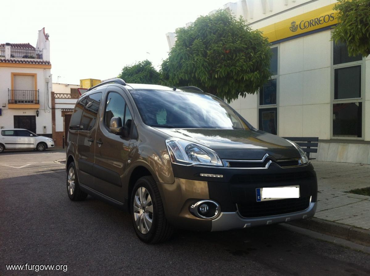

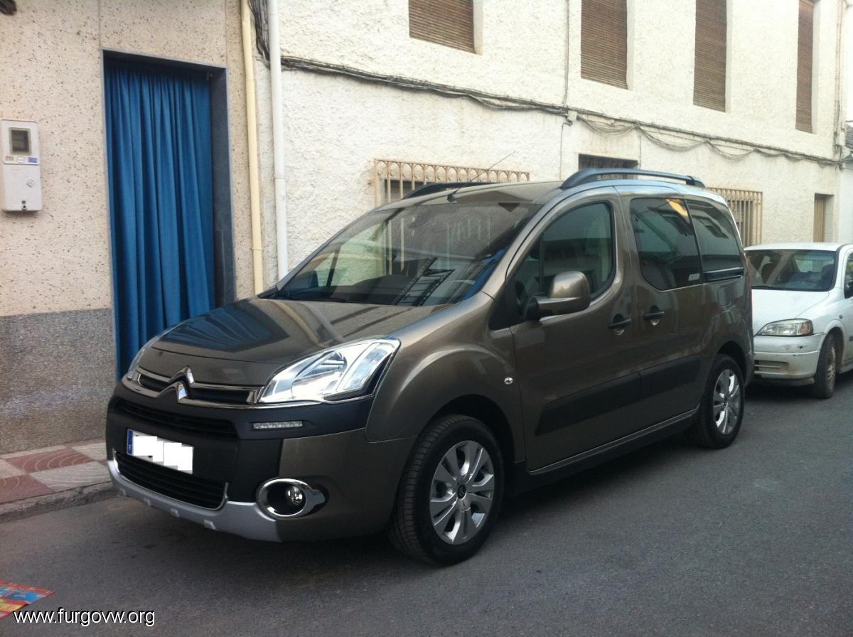

Pues nada abro el hilo para presentar mi nueva compra, y presentar todo el proceso de camperización que le voy hacer. Primero unas fotos.
Después de unos días con ella y de hacer 750 km estoy encantado, esta semana comienzo la cama, ¿Alguna idea?.

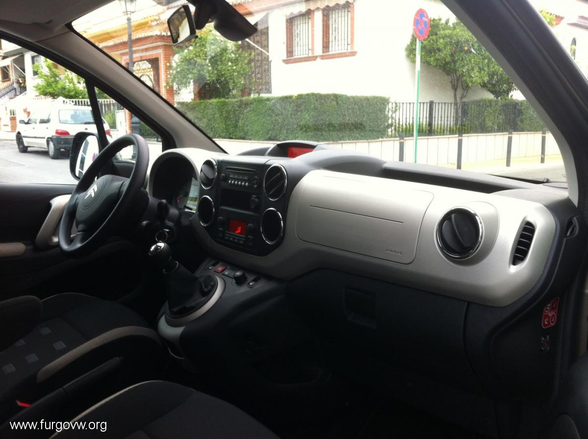

Mañana os subo unas fotillos del interior, la furgo viene muy completa llena de cosillas como los sensores, las luces de dia, las antinieblas que se encienden cuando curvas. Y es cómoda como cualquier turismo con la ventaja del espacio.

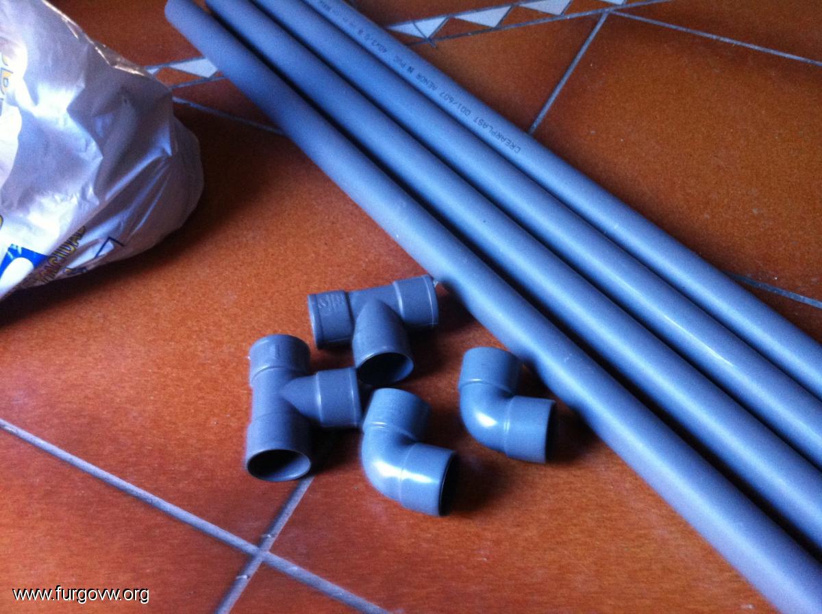

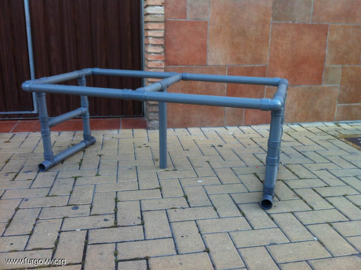

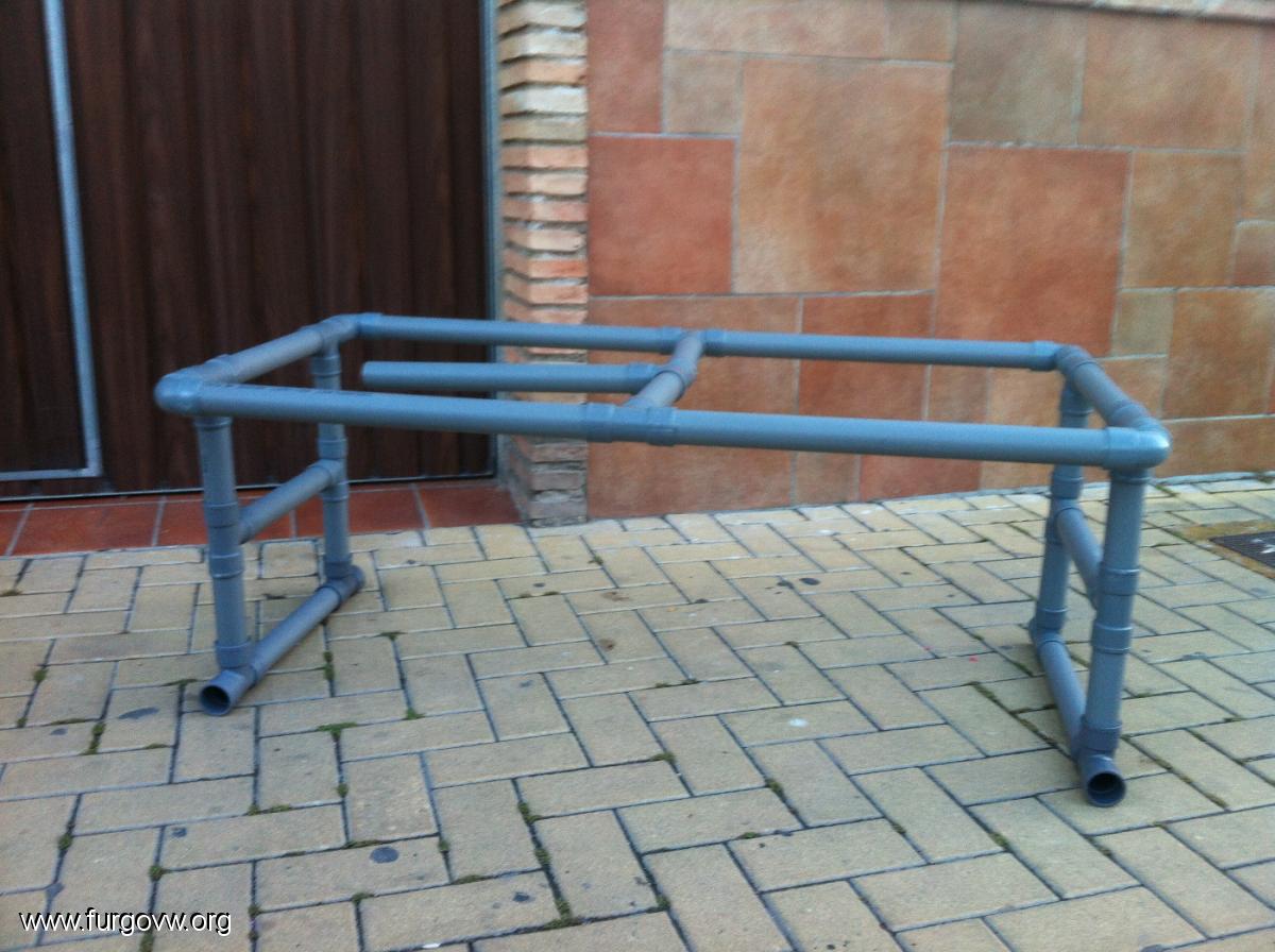

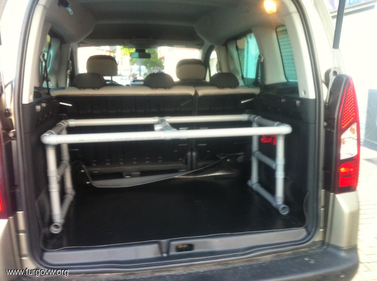

Bueno despues de unos dias, y de hacer algun viajecito con la furgo, empiezo con el montaje de la estructura para la cama. Primero pensé en hacer un cajón de madera pero perdia mucho espacio en el maletero. La cama la voy a usar para cuando salgo de viaje para hacer barrancos, cuevas, asi que necesito bastante espacio para el material.
El material elegido ha sido PVC de 40mm, resistente y ligero, creo que lo suficiente para aguantar la cama.

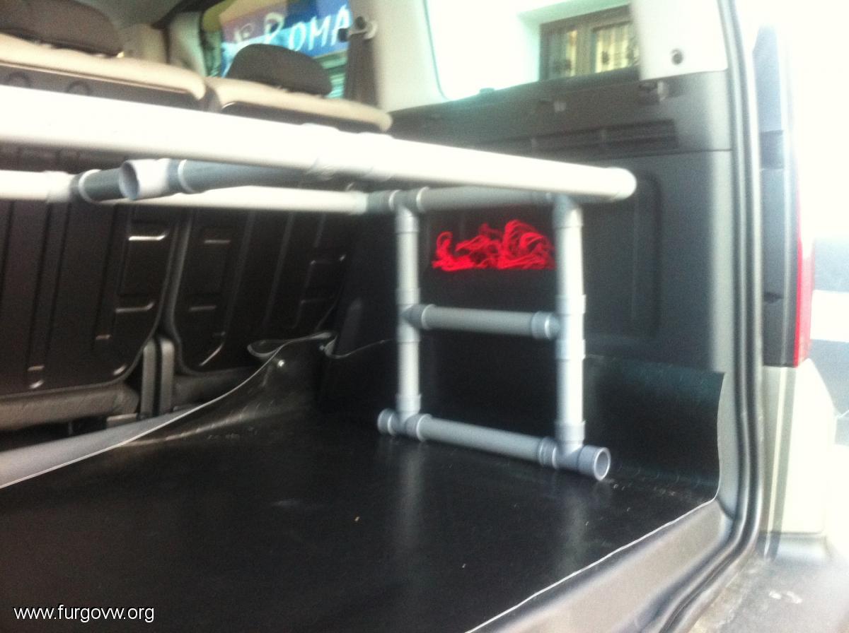

La estructura tiene 1,18 x 60 x 48 de alto. Entra justa en el maletero aprovechando las paredes para que no se mueva nada. Encima va un tablero de contrachapado o DM, el de DM no tengo que comprarlo.
Si os fijais en el centro he dejado una pata que se pliega para scarla cuando se vaya a dormir y que tenga mas resistencia en el centro. Con la poca altura que tiene se ha quedado muy estable y fuerte.
Y aquí veis como que dentro del maletero.

Veo el curro que te has hecho con cuatro tubos y la verdad que lo flipo. No creo que tengas problemas para hacer falta el tubo ese de enmedio en el primer tercio de la cama ya que donde pesa mas el cuerpo humano es en el segundo tercio, digamos que todo el ancho de la espalda hasta la cadera. y ese imagino que lo apoyaras contra los respaldos del aseinto traseo, sino los  salvas en altura. Animo y sigue con las fotos que de verdad me esta gustando la idea.

Buen invento y muy sencillo, para los que quieren con arcon y mesa todo completo mejor esta idea.

Ligero, ocupa poco y te deja maletero.  Cuando lleves los trastos de montaña  ¿ lo llevas todo desmontado ?
¿Es decir que la idea es unir codos y tubos siempre que quieras montar cama ?
