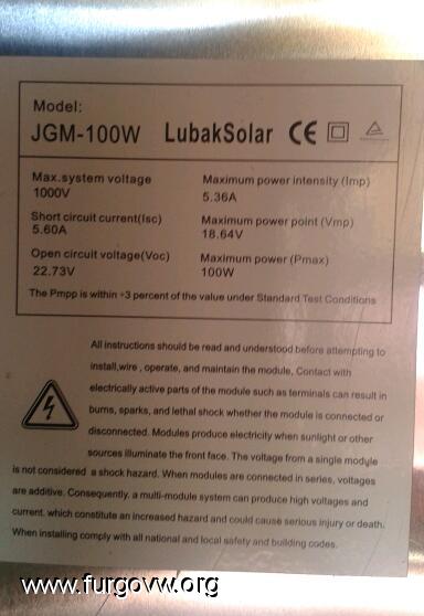

Ya puestos os pongo la pegatina que trae la placa para ver que os parece
eneko
lo que estás llamando maxifusible es igual que un fusible típico pero más grande verdad? eso existe del amperaje que quieras.. y como te he dicho: debe ser igual que la intensidad del regulador!!!
la pegatina de la placa es muy bonita sí .meparto .meparto
es la de luluka de 100w porque he visto en tu galería.. yo llevo una más pequeña y va perfect y estoy poniendo una de 100 como la tuya en una t5 alta que tengo aquí
