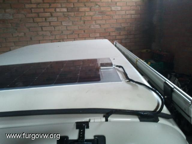

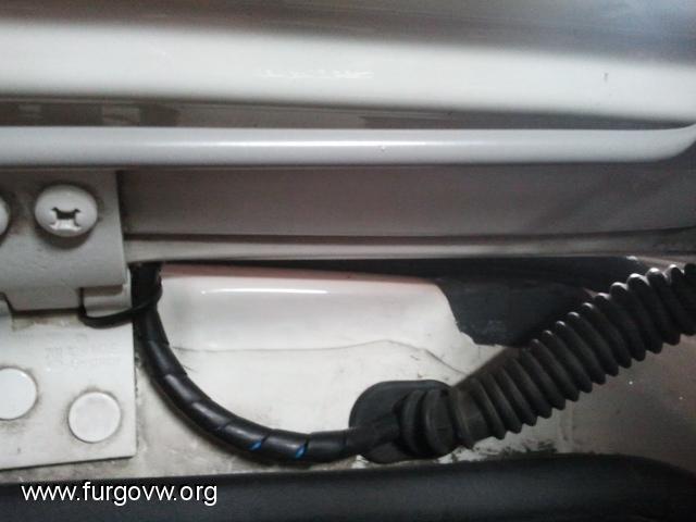

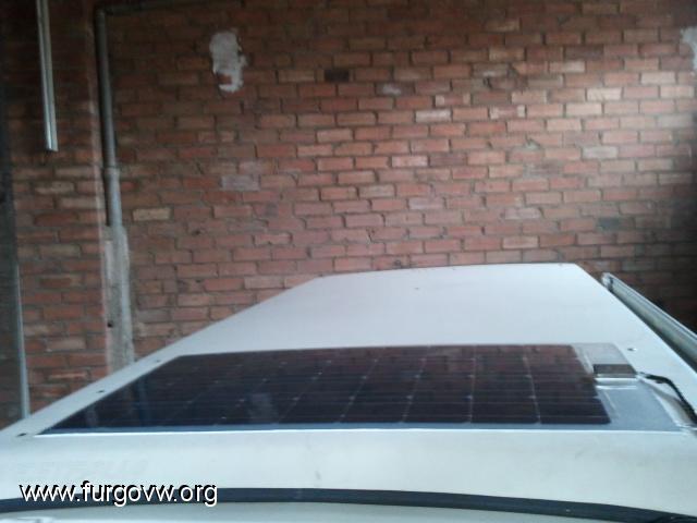

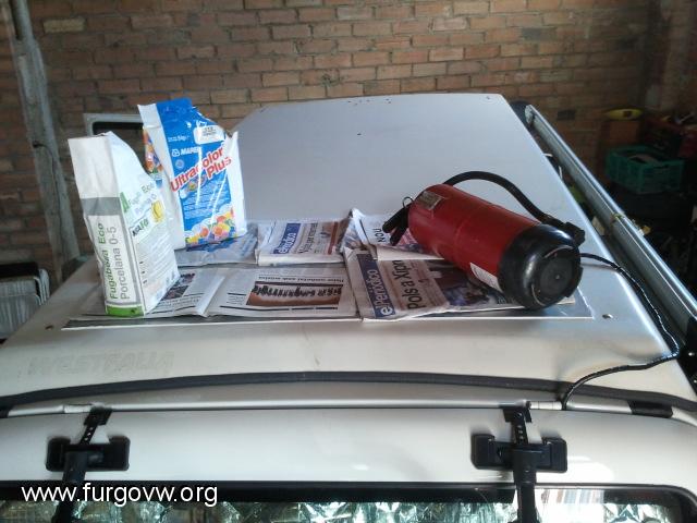

Estuve dudando entre pegarla o atornillarla o ponerla de quita i pon; al final la he pegado al techo sin ninguna dificultad i pasando los cables por la manguera existente "pasacables" del porton (donde pasan los cables de la luneta térmica y las luces de matricula) asi no he tenido que agujerear el techo.
Ahora faltará poderla probar en condiciones; con sol y almenos un fin de semana para poder ver si la bateria se descarga poco, mucho o no de descarga. Así saldré de dudas si los 75w son suficientes. (esperemos que sí! ;D)

Podrías poner una foto de como pasaste los cables? Es que no me acabo de aclarar. Muchas gracias de antemano.

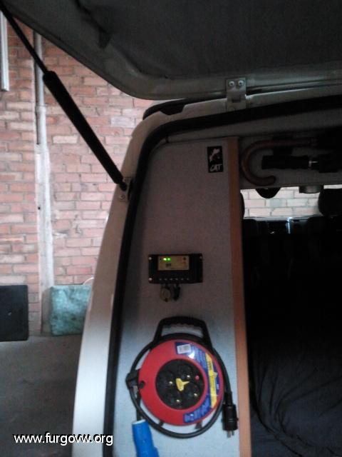

Como californier me pedia fotos, cuelgo las fotos del montaje. No he sido muy detallista pues en el foro hay multitud de bricos de montaje de placas.
El cable lo pasé por la manguera "pasacables" existente del portón y de ahí por el interior del armario superior de la california.
Cuando tenga datos de carga de la placa y opinión ya lo pondré.

Yo he montado un regulador de 20A (no tenían en estoc de 10A); el normal y barato de luluka.
