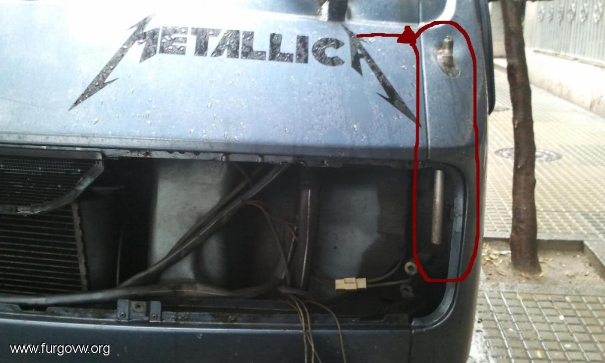

Lo primero es desmontar la parrilla delantera de la furgo y quitar el faro del lado de la antena, quedando a la vista la antigua antena

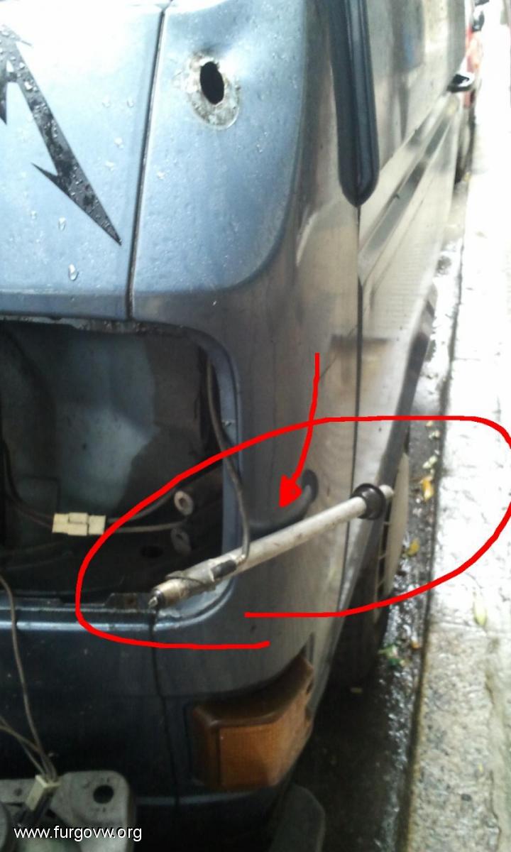

Desenroscamos la antena y le damos un golpe desde arriba para sacarla por el hueco del faro. En la foto podemos ver el cable de la antena unido a la antena. Lo cortamos con unas tenazas a la altura que está señalado y sacamos la vieja antena

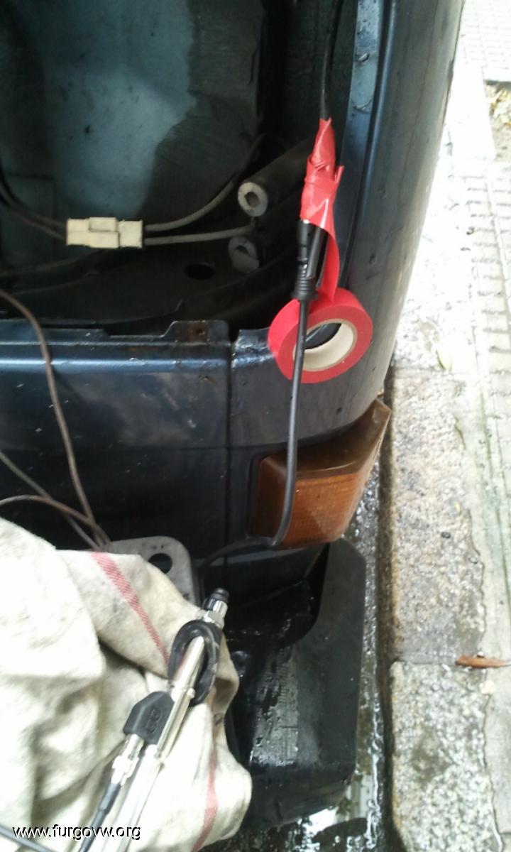

Ahora viene la parte más ingeniosa de todo el brico. Con la cinta aislante unimos el cabo que nos ha quedado suelto de la antigua antena y lo unimos a la clavija de la nueva. No seáis ratas y asegurar bien la unión.

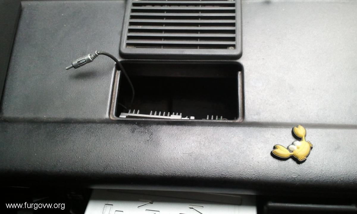

Nos metemos dentro de la furgo, desmontamos el cenicero y accedemos a la radio. Desconectamos el cable de la antena y comenzamos a tirar de él hasta que llega a nosotros donde hemos unido el viejo cabo con el nuevo cable. Si vierais que se atora la cosa, desmontad el cuadro de instrumentos por si se ha enganchado por ahí en algún sitio, pero no deberíais tener ningún problema.
Ya solo queda enchufar la clavija a la radio y volver a salir fuera de la furgo para colocar la antena en su sitio, volver a montar el faro y la parrilla. La antena que busqué, el cuerpo era más grueso que la vieja, así que no cabía por un agujero que tiene. Con las tenazas, a lo bestia abrí un poco más el agujero y listo, todo perfecto!

Desmontamos la parrilla y el faro y dejamos a la vista la antena de radio a sustituir
Sacamos la antena vieja y cortamos a la altura que está marcado para posteriormente empalmar los cables
Empalmando el cabo recien cortado con la antena nueva
