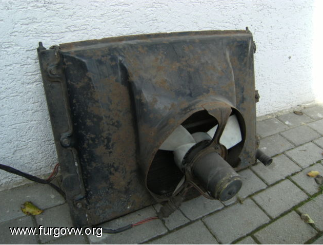

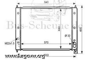

haizkolari
tienes que medir el hueco de detrás de la calandra a ver si te entran los radiadores (al menos el radiador de refrigerante) con su ventilador ...  ;)
valerio
muchas gracias, tiene un hueco en el centro del salpicadero que parece que encaja con la inserción el motor del ventilador , lo que me parece que tiene es a mayores que en la versión diesel una chapa en la parte derecha vista de frente que no se si me molestará,...
Muchas gracias.
