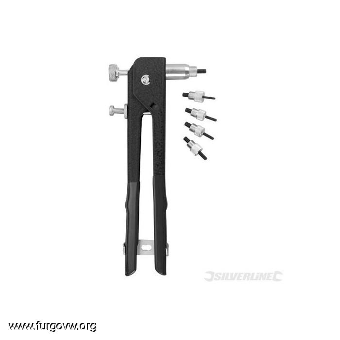

Yo he comprado esta remachadora de tuercas en internet por 24,90 €. Estoy a la espera que me llegue de un momento a otro. Preguntando en ferreterias y grandes almacenes de mi ciudad, no bajaban de los 300 €

Yo fue la primera cosa que hice. Quitar la goma del suelo, y poner aislante+tablero de contrachapado forrado con vinilo. Y sí, puedes anclar ahí, pero también a las paredes de la furgo tendrás que poner algo.
Esa remachadora que ha encontrado idelfonso36 no está nada mal!

Donde has comprado esa remachadora? puedes ponerel enlace? hasta que metrica son los remaches?
ildefonso36
Cita de: miguelscsc en Mayo 12, 2013, 18:59:09 pm
http://tualicate.es/remachadoras/48-remachadora-de-tuercas.html
Ahí lo tienes.  .adios
