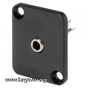

Bueno, se me plantea otra duda en la instalación (a la radio le voy a poner 2,5mm al final).
Tengo idea de poner una hembra de minijack encastrada en el salón y otra en el dormitorio, sé que existe el bluetooth en el S.XXI, pero no se por qué no soy demasiado amigo de ello y me gusta enchufar las cosas, y que vayan conectadas al auxiliar de la radio.
La toma sería de 3 polos (TRS):
Enlace: http://www.wonderwood.de/shop/es/jack/5726-hicon-hi-j35sefd-enchufe-mini-jack-35mm-negro-4049371803489.html
El problema que me plantea es que al ser "tripolar" (derecho, izquierdo y masa) me haría falta una especie de conmutador tripolar, pero buscando eso en google no me aparecen nada más que aberraciones.
En temas de relés no estoy muy puesto y a lo mejor es más factible con un interruptor de 3 posiciones sencillo (1-0-2) que excite uno u otro relé de 8 patillas...
Si estoy diciendo barbaridades os dejo que os riáis de mi  .meparto

Hola. Bolsón, para que quieres conmutadores y relés? Simplemente tendrías que soldar directamente al conector empotrable el cable que viene de la entrada auxiliar de la radio.
Bolsón
Para discriminar si el auxiliar viene desde la toma de la cama o desde la del salón, pero creo que en el salón no voy a poner toma, y la que llega de la cama dejaré el cable al lado de la radio para enchufarlo y desenchufarlo cuando proceda

Cita de: Bolsón en Noviembre 14, 2016, 14:06:01 pm
no tienes que discriminar nada..., siempre que no le metas dos señales diferentes,..que creo no será el caso..ya que espacio poco...,
..cuantos más artefactos sueldes más ruidos tendrás, más perdidas de señal y como no lo vas a poner balanceado.......tienes muchas probabilidades de ruidos, zumbidos y esas cosas..
yo le tiraba un alargo..y ya, jejejeje
