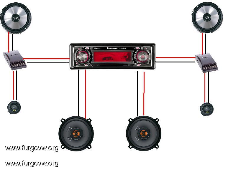

El esquema sería asi, la parte trasera como ya la tienes cableada seria plug&play y la delantera con el esquema este no tienes que tener mayor problema que meterse al lio
