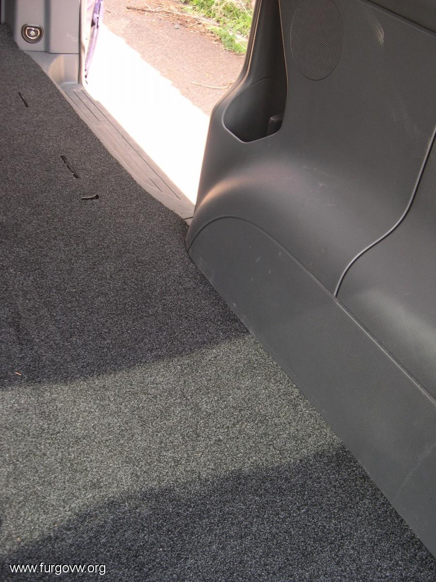

Yo le puse la de Leroy Merlin en el suelo y la verdad que va de maravilla. Es bastante guapa y resistente. Eso sí, esta tendrías que pegarla con algún tipo de pegamento, pero eso no creo que sea muy complicado. Además, si vas a llevarla en el techo, poniendole un buen pegamento te aseguras que no se te va a despegar. Esas de una cara adhesiva, vete a saber lo que aguantan.
Te dejo una foto del detalle de la moqueta que le puse al suelo:
