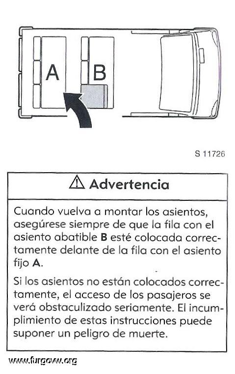

Hola yo he adquirido recientemente una Vivaro Tour de 8 plazas de segunda mano, año 2007.
También tiene la segunda fila con respaldo rígido (excepto el asiento que está junto a la puerta que se abate para permitir el paso a la parte trasera).
La fila trasera sí que es totalmente abatible y se puede plegar. Esta fila se puede colocar como ya se ha dicho en la parte central. Yo la he llevado ahí alguna vez.
Peeeeero..... algo más además del isofix debe de haber de diferente ya que en el manual de la furgo dice claramente que no se intercambien de posición dichos asientos "peligro de muerte".
Pudiera ser que el hecho de que el respaldo sea rígido sea una medida más de seguridad para retener mejor la carga (o los pasajeros) traseros en caso de choque frontal.
Creo que las medidas de seguridad están bien pero me parece que se pasan un poco...

mcanada
La mía es del 2007,  se ve que entorno a esa fecha empezaron a cambiar las cosas.
Lamentablemente para los que queremos un vehículo más versátil esto ha supuesto un problema...
y nos complica bastante nuestros proyectos  :-[
Esto pone en el manual:
