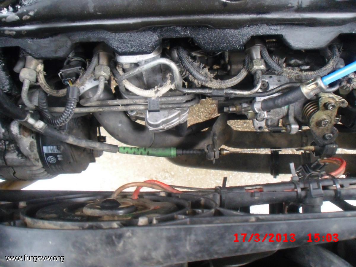

te dejo una fotito para que veas un  poquito algo que me dejo flipando,,, en la tapa de balancines la que cubre la culata valla, pues la quite porque sudaba aceite,, pues como no iba a sudar y perder aceite si no tenia junta, en los tornillos si pero en la tapa no llevaba junta.. .palmas .palmas bravo por el mecanico  .palmas .palmas

No me extraña que no lleve la junta. Me explico; por lo que me contaron en cierta ocasión (si no me engañaron) esa junta solo se vende en la casa junto con la tapa de balancines, por lo que se se comete la tontería de tirarla a la basura por que pensamos sustituirla luego viene la sorpresa en forma de facturón enorme, por lo que la solución no deja de ser una ñapa...aunque justificada.

le echare un vistazo,,, pero te cuento un poquito mi caso resulta que por ficha técnica modelo, tipo de motor y de mas, la encontraba con cierta facilidad,,, y de muchas marcas,, pero el problema viene que supuestamente esta junta viene con unos tetones por llamar asi, los cuales encajan en unos agujeros que tiene en la base de la culata,,, pues bien,,, mi culata no tiene ese agujeros, y supuestamente la tapa de balancines tiene otra forma muy similar pero diferente,,,
pues es hay donde me ha costado mucho encontrarla, con lo que me quede la junta con esos tetones, los recorte ajuste  la junta teniéndola que hacer mas estrecha, y un poquito de pasta en los puntos mas críticos y de momento da buen resultado,,, recuerdo que antes no tenia,,,
y curiosamente comenta busco16v, tiene razón en recambio original vw, tienes que comprar toda la tapa completa de balancines, la broma 165euros creo recordar,,,
la marca que compre al final fue ajusa  referencia. 56006500 por si os interesa, viene como la que comenta JowJow, junta y gomas de los tornillos, y creo que me costo 31euros hablo de memoria,,, si os interesa pronto colgare un post con todo lo que me ha surgido que no es poco....
