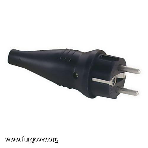

Knaus
Si usas el buscador del foro encontraras mucha información sobre ese tema
http://www.furgovw.org/index.php?topic=4113.0
Pero en resumen, necesitas un cable y ponerle un enchufe schuko macho en un extremo y hembra en el otro
Para conectar dentro de la furgo la nevera, portátil y demás una base múltiple, el numero el que quieras
Y si vas a Francia y algunos camping de aquí te haría falta este adaptador
