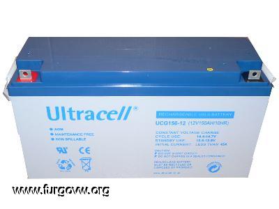

me he montado en la furgo una bateria ultracell AGM de 150A

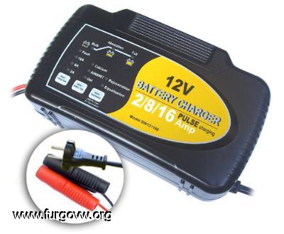

y la cargo con un cargador que compre en lulukabaraka que es este
El caso es que la idea es que cuando llegue al garage le conecto la piña de 220v y se carga la bateria automaticamente y se para sola , pero me surge una duda :
Cuando no tengo nada enchufado, el consumo será infimo , pero algo será (ni que sea por el nasa marine) y cuando se descargue un poco el cargador la volvera a cargar y así infinitamente ... , no me quita vida
a la bateria cada vez que carga ?
me durará menos así , entiendo yo ?
sabeis alguna solución para que eso no pase sin riesgo de que la bateria se quede a 0 ? .
un abrazo .

Zezale
Esa instalacion  que vas a hacer es lo ideal para que la bateria tenga una buena vida y este siempre en buenas conciones.
El propio cargador detecta cuando la bateria esta cargada y entra en modo mantenimiento
TOPOSPELEO
Yo tengo pendiente comprarme un cacharrito de esos, y por lo que he averiguado no hay problema con la recarga constante de la batería. Lo que realmente las machaca son las descargas profundas.
