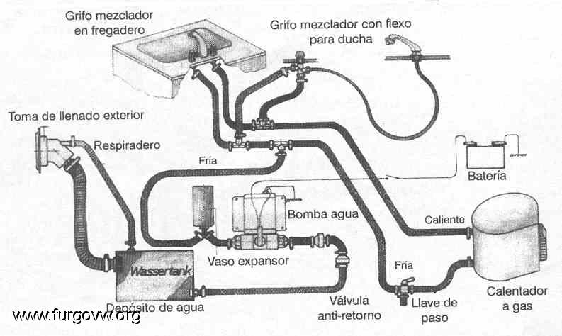

Hola CUV :
No sé si ya has visto este esquema de agua para las furgos.  Contempla también la posibilidad de agua caliente ( aquí con un boiler de gas ) :
Está en este hilo :  http://www.furgovw.org/index.php?topic=263026.0
Es muy completo, con agua caliente y fría.  Tu puedes elegir solo fría, o hacer en la furgo todo el montaje de tuberías ( que tampoco es tanto ) y plantearte para mas adelante lo de montarle un calentador de agua ( boiler de gas, eléctrico, o por recuperación de calorías del motor ).  Pero lo de la instalación de los tubos ya lo tienes hecho, que es lo mas engorroso, pasar tubos con los muebles puestos.
Mira donde está situada la bomba, piensa en lo que te dije de montar dos circuitos: el 'normal' para el funcionamiento de la furgo, y uno 'secundario' o de emergencia, que sería el que ( cerrando previamente el normal ) la bomba llenaría el depósito.  Luego pones las llaves de paso en posición 'normal', y a correr.
Las bombas de achique, no suelen tener problemas de cebado, las de membrana si. ¿ Vas a usar una bomba de achicar agua de la sentina de un barco para tu furgo en el circuito de agua 'potable' ( lavar platos, lavarte manos y cara, etc. ) ?
Si vas a colocar una bomba grande, piensa en el vaso de expansión.  Es muy conveniente.  Es el seguro de vida de la bomba.  La bomba grande es automática: cuando detecta que se abre un grifo, y cae la presión del circuito, ella automáticamente arranca y llena de agua el circuito.  Las bombas de achique, y todas las sumergidas, necesitan que lleves un cable eléctrico desde el grifo hasta ella para que se enciendan ( grifos con contacto eléctrico ).  No son iguales los grifos para una u otra instalación. Los grifos para las bombas grandes, son mas simples, como los de casa.
Espero que te sirva de ayuda.

Si que me sirve muchas gracias, ah lo de la bomba del barco era solo probar el funcionamiento jeje no la pensaba instalar jaja
muchas gracias con el esquema lo tengo mas claro
