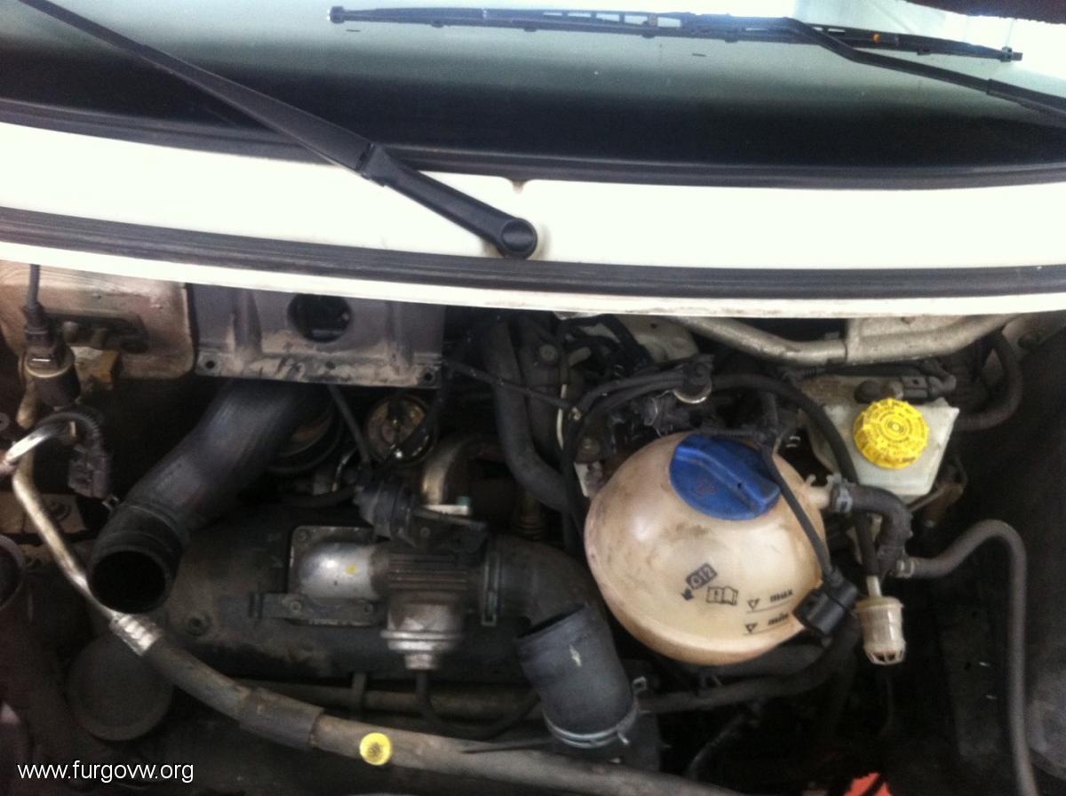

buenas amigos, pues eso, he lavado alguna vez el motor con agua a presion en el elefante azul, ya que le pregunte a mi mecanico habitual y me dijo que siempre que lo hiciera con el motor en marcha no era malo( de vez en cuando). ahora viene la cuestion, he cambiado de mecanico, y se lo comente,ya que lo vuelvo a tener con mas mierda que el palo de un gallinero, y me comento que ni loco, que es malisimo, que no se me ocurriera hacerlo. cuando lababa el motor antiguamente, me fallaba durante uno o dos dias el sensor de la temperatura pero despues de eso todo perfecto y el motor como los chorros del oro! que me aconsejais? gracias de antemano!

Eso haré yo esta tarde, lo he hecho un par de veces y todo ok.
Paso luego unas fotos del antes y del después! Un abrazo y gracias por todas las respuestas!
