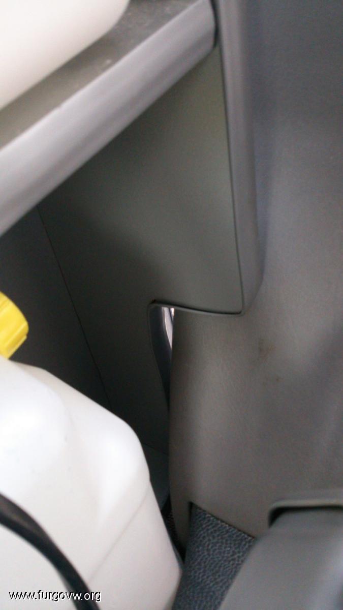

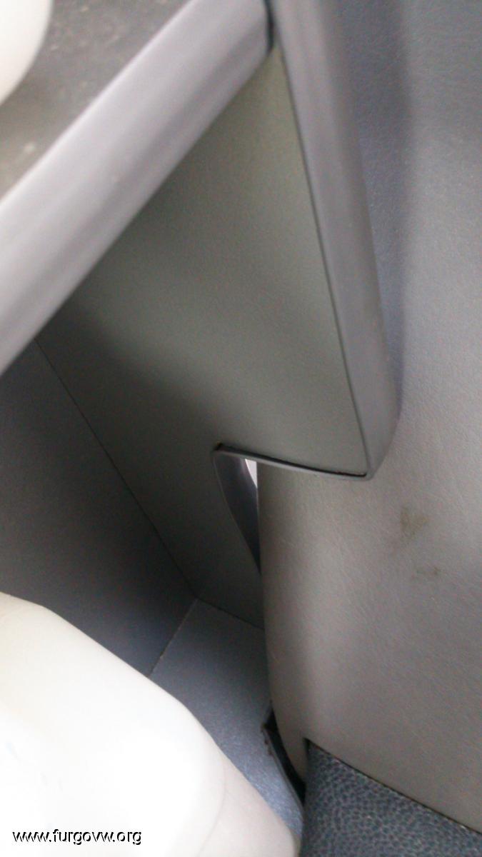

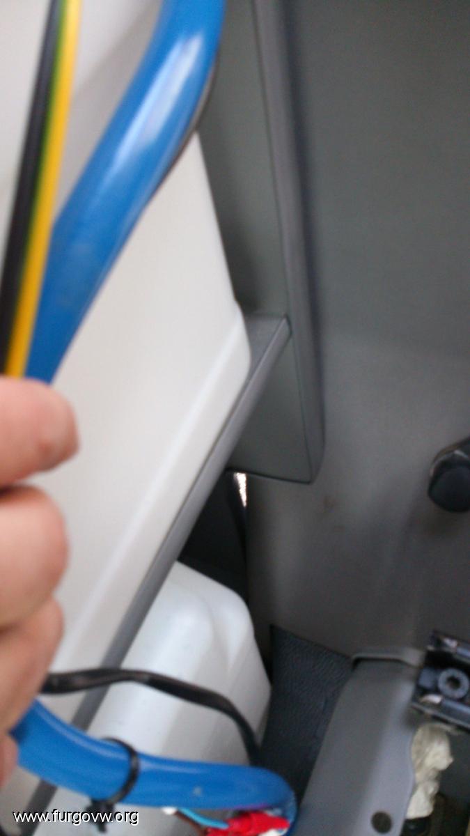

El sitio no es malo Ta, está en un hueco desaprovechado y los tubos que salen bajo el chasis quedan escondidos por el diferencial trasero, por lo tanto protegidos ante eventuales golpes y además yo estuve de acuerdo en ponerla ahí, ten en cuenta que se puede poner otro tubarro al faldón para la entrada de aire (más o menos al lado de la de salida, además como me falta la trampilla del faldón en ese lado, el aire lo coje del habitáculo.
En fin, lo malo no es dónde se ha instalado sino cómo se ha hecho, o se pone una chapa plana o se nivela el suelo con alguna "pasta" hasta dejarlo plano para que la junta haga su cometido.
