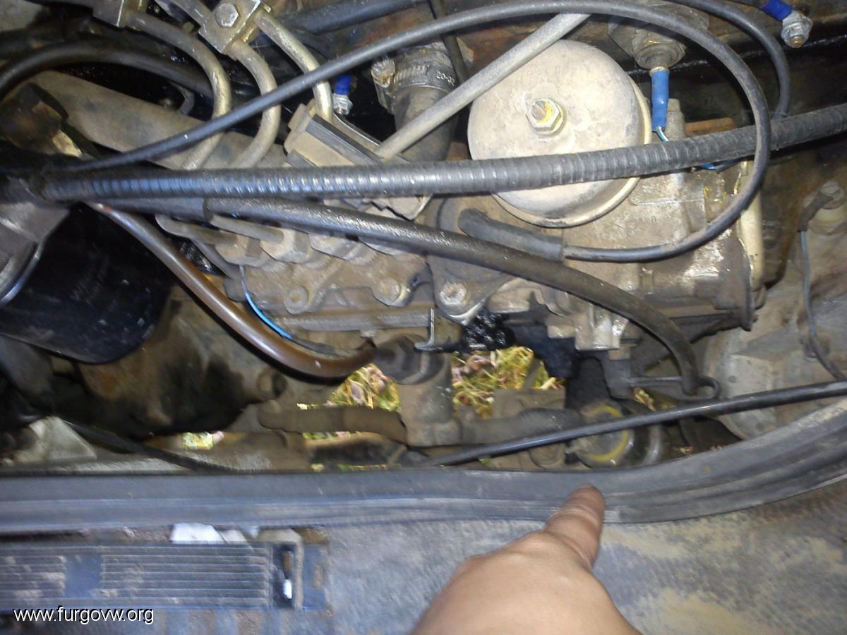

Hola, los calentadores es algo que se funde de cuando en cuando pero lejanos, muchos fallos de calentadores son sencillamente las conexiones de los cables, que al hacer mal contacto con la vibracion en el momento del arranque le indican al relé que esta fundido y no es asi, pasa lo mismo con el cable que le indica la temperatura para este relé. lo mejor que puedes hacer es cambiar las puntas de los cables que van conectadas a los calentadores, ahi suele estar el problema.
No es el mismo motor ni de lejos pero el principio es el mismo, en esta foto se ven los terminales azules detras de la bomba de inyeccion, son todos nuevos y reajustado el mazo de cables para que hagan buen contacto, se apago la luz y listo, en mi motor cambie los 4 calentadores y de vez en cuando la luz saltaba y era por los dichosos terminales. en los motores diesel con precámara puede surgir otro problema que se los cargue pero es mucho más raro y no suele darse el caso casi nunca y es que la bomba si no está bien calada el momento de encendido de los gases genera tal temperatura y explosion que funde el calentador pero ya digo que es lo mas raro.
