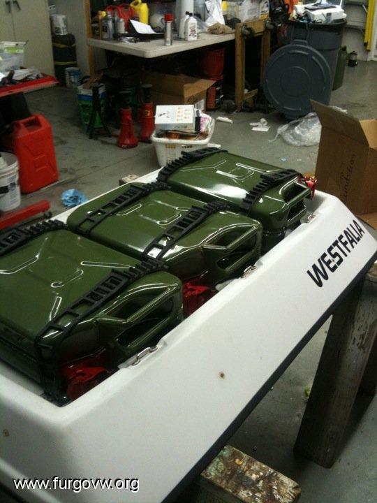

He estado mirando en algún otro foro y he encontrado gente que lleva la garrafa en el portaequipaje de encima de la gavina:
Me preocupa un poco la posición, ya que lo normal es que se coloque en vertical.
El maletero superior de la T2 es muy similar al de las imágenes y aún me quedaría espacio para colocar una segunda rueda de recambio que me han dado y me llevaré.

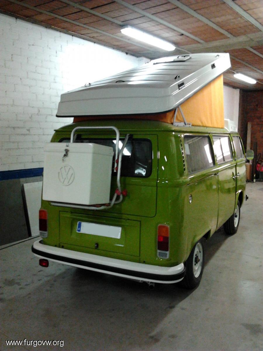

Por otro lado tengo la opción de utilizar el portabicis. Mi idea es reutilizarlo para ponerle un baúl que tengo en la parte central, pero si la idea anterior de la garrafa no me convence siempre puedo hacer algún aplique junto al baúl.
Este es el baúl que colocaré en la parte trasera.

La baca esta no esta hecha para llevar los mas de 70kg que va pesar eso puedes tener un susto, no te fines!

Repasando las fotos... cuando te decía el peso y la baca me refería, obviamente, a tres jerris de 20l

La foto de los tres depósito no es mía, me la encontré en otro foro.

Vigila con los soportes, si haces algo que sobresalga de las cotas del vehículo ya vas ilegal...

En el caso del portabicis-baúl está claro que no cumples por la falta de placa V-20 y luz roja para las condiciones de baja visibilidad.

El baúl+portabicis lo colocaré con sus respectiva placa V-20 y luz de señalización. He medido y no me salgo del 15%, con lo cual no debe de pasar nada. En este baúl llevaremos calzos, cuerdas, algún herraje de camping y de toldo, toldo y algunas cosillas sin peligro. Nunca superará los 35kg de máximo del sistema portabicis y siempre bien cerrado con candado. Todo estará bien sujeto con pernos y lo reforzaré con las trinchas que sujeto la propia v-20 desde la parte superior vertical a la parte inferior horizontal.

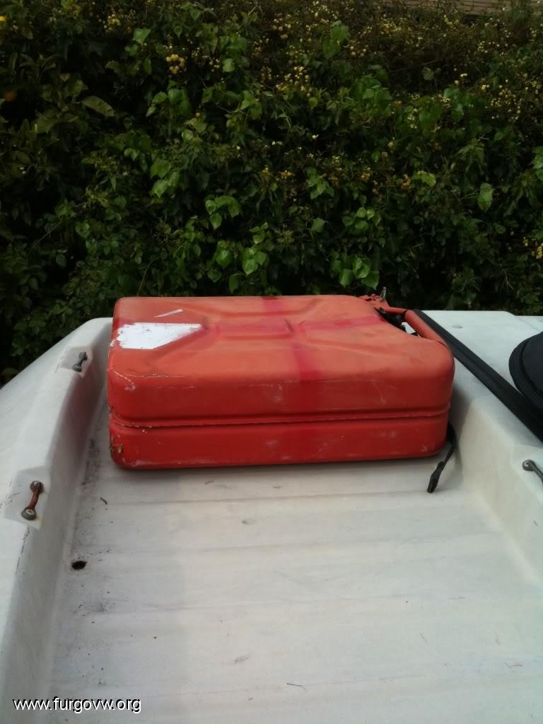

Como he comentado la primera idea es colocar el Jerrycan en la parte superior del portaequipaje ( 15-18l + segunda rueda de repuesto), ya que es puntual y no quiero dejarlo siempre. La lata que me han dado está muy bien, lleva la etiqueta y la junta sigue siendo estanca, tendrá un par de años a lo sumo. Miraré las características del fabricante de garrafas a ver si se pueden llevar en esa posición y qué información adicional de conservación aporta.
