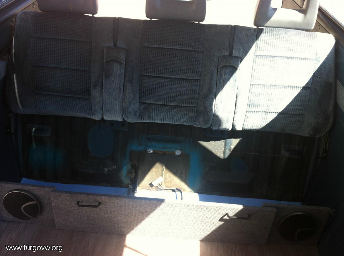

La fila de asientos trasera (la última) ha de llevar los cinturones de seguridad puestos para poder pasar la itv????? la mia no los traeeeeeeeeeeeeeeee
yeyeyo
Si es anterior al 91 no está obligada a llevar cinturones atras....
salvatm
pase la ITV !!!!!!!!!!!!!!!!!!! y sin problemas!!!! graciasss
