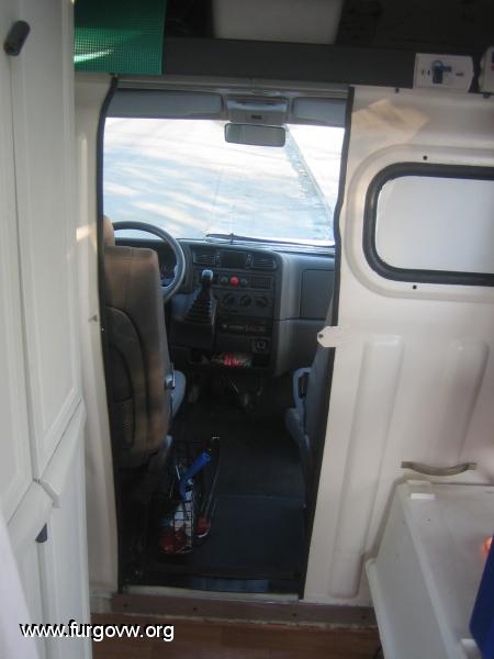

En estos dias voy a comprar una boxer l3h2 del 2006 que se usaba para carga , la cual tiene separador de carga.
queria poner una cama sin anclar en la zona de carga y queria poder acceder desde el habitaculo.
por ahora no queria homologar y e visto por el foro que angelillo32 abrio una puerta en el separador:
http://www.furgovw.org/galeria/fotos/angelillo32/jumper-16.jpg
habria que homologar?
gracias
argon
Las furgonetas matriculadas después de no se que mes del 2.000 están obligadas a llevar separador de carga (las de carga claro, las mixtas no), lo de abrir la puerta no creo que cuele, porque aunque lleves separador, esta modificado y no cumple con su función, para ir legal del todo tendrias que cambiar la homologación o no modificar lo.

¿Que te hace pensar que se puede abrir un hueco en un elemento del vehículo sin mas?
Fijate el lio:
Si modificas el separador de carga HOMOLOGADO, por el fabricante, deja de ser un separador de carga. Tu furgo N1 deja de ser N1 y pasa a ser un zombi ilegal. Si quieres restituir el atrevimiento, prepara miles de euros para otro separador.
Si quieres quitar el separador entonces el vehículo pasaria a ser 3100 pero sólo sin existen asientos desmontables en la parte trasera, lo que te obligaría a colocar asientos HOMOLOGADOS (SI ES QUE EXISTEN, QUIZAS SCOPEMA), y legalizar la reforma de ampliación de plazas. La cama sin anclar no te la van permitir, tendrías que hacer el vehículo vivienda 3148.
El tema NO es sencillo y yo no tocaría nada sin asesorarme antes con una ingeniería y muchas veces estas tampoco lo tienen muy claro.
