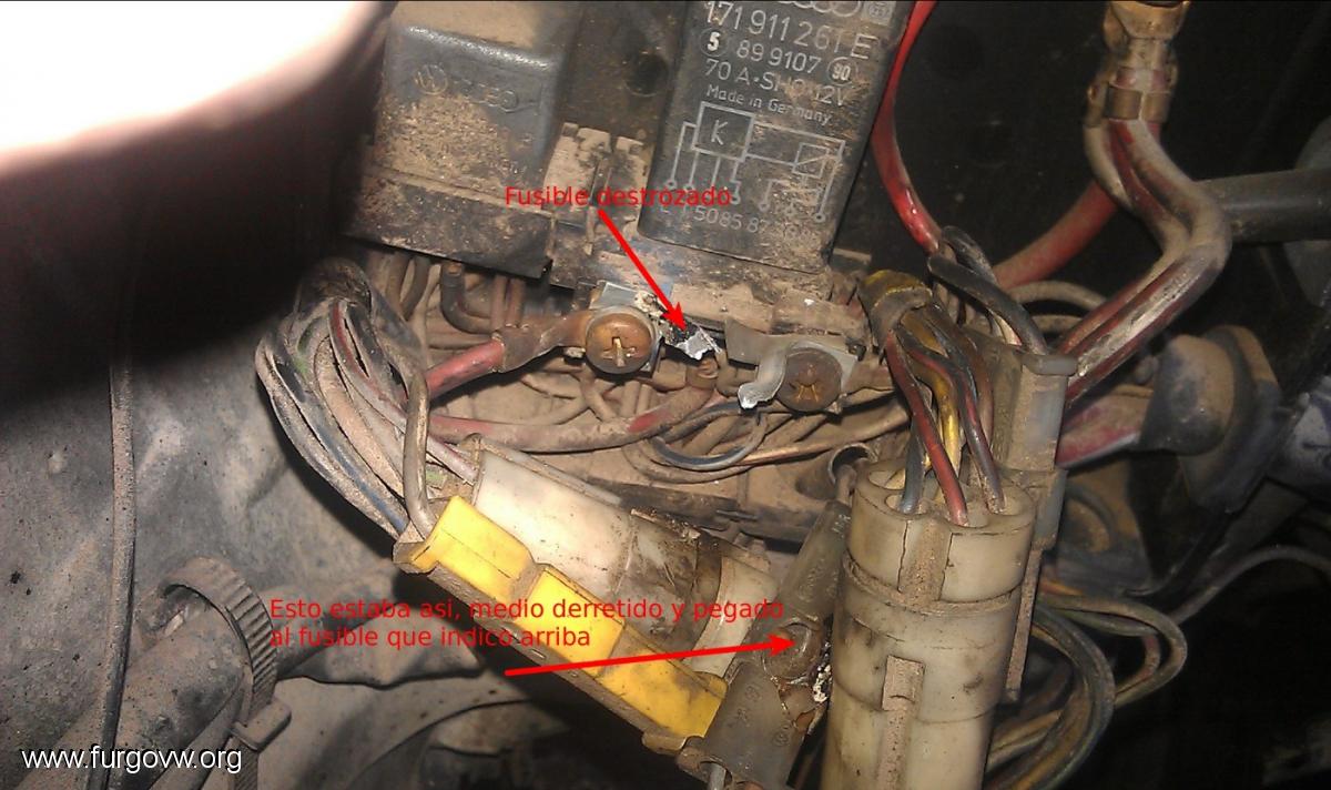

Pues bien, abrí la cajetilla de los fusibles que hay en el motor y parece que hay un fusible completamente destrozado. Os adjunto la foto. Y junto a él un conector entre cables casi totalmente derretido y pegado a lo que antes era el fusible. ¿Sábéis si ese fusible es el responsable de que no se funcionen los calentadores? ¿Sabéis de qué es el conector ese medio derretido? Posiblemente siga haciendo contacto, porque aparte de tardar en arrancar todo parece que vaya perfecto.

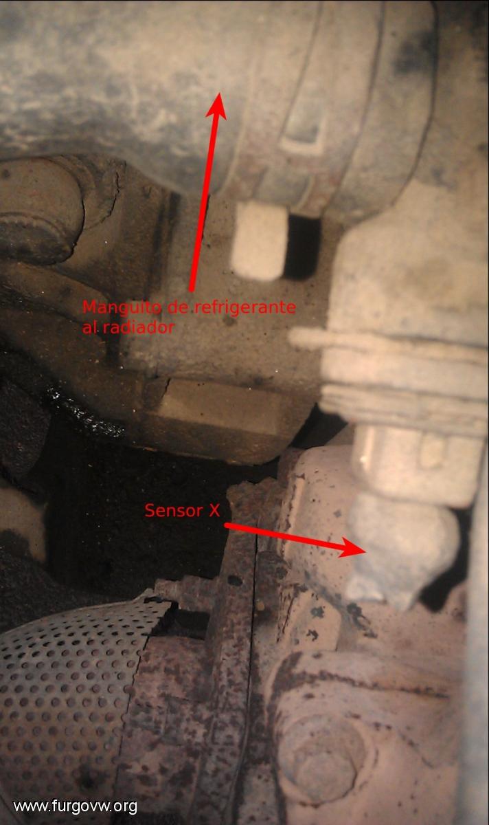

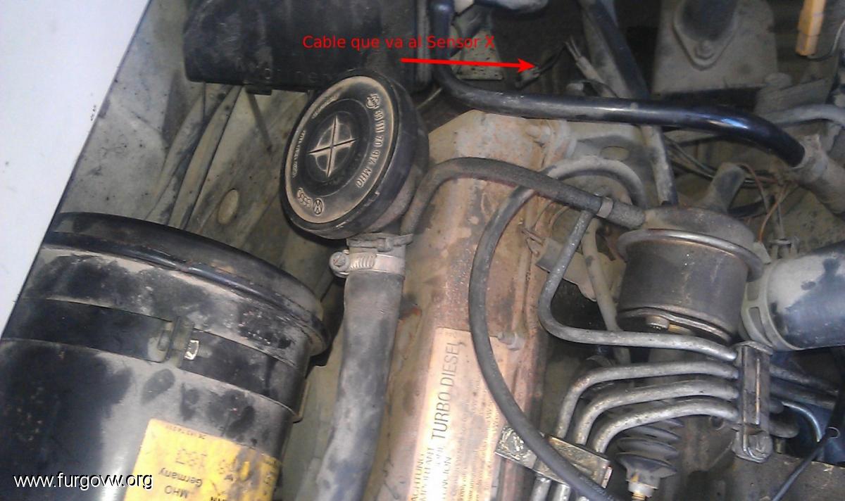

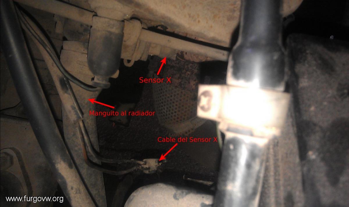

Además, he visto que se ha soltado / quemado un cable que iba a un sensor (Sensor X en la foto) que creo debe entrar justo al lado del manguito de la salida del liquido refrigerante del motor. ¿Sábeis para que sirve ese sensor?

Correcto ese es el fusible de los calentadores...sustituyelo y listo..suele romperse si los calentadores actúan mucho time...sabiendo el problema tienes la solución...tu motor en caliente no enciende la luz de los calentadores no???las t3 trabajan sobre 7 a 10 seg la luz en frio y en caliente no..si te funciona siempre ya nos dices ..pero puede ser la causa..

Hey! Muchas gracias por tu respuesta. Esta misma tarde ire a comprarle el fusible a ver si ya de una vez arranca bien. Que yo me acuerde el piloto de los calentadores se enciende tanto en frio como en caliente y yo diria que entre 15-20 segundos. De todas formas esta tarde lo cronometro ;). Tendra algo que ver el Sensor X ese sobre el tiempo que actuan los calentadores?Alguna idea sobre el Sensor X?

Debes de poner el cable azul y blanco a la bellota..si no esta colocado debes dePonerlo...si no te arranca bien en caliente..el puntO de encendido no es l correcto..así debe de trabajar una t3 ..y si te dicen lo contrario ..mejor no vayas mas a ese sitio

Entonces el cable ese negro que tengo suelto no es el que va a la bellota a la que le falta el cable? Tendre que buscar cual es el cable azul y blanco, o a lo mejor es el que tengo suelto que se ha vuelto negro con el tiempo.
Muchas gracias!
4
limpialo
seguro k es azul y blanco
el otro es marron que es la masa..solo tienes que cambiar el conector y listo

Chicos, acabo de contar el tiempo que esta la luz de los calentadores encendida y dura unos 30 segundos este el motor frio o caliente. Le acabo de cambiar el fusible de los calentadores y le sigue costando arrancar. Sabiendo que conectando la bateria directamente a los calentadores arranca al asomarle la llave, creo que lo unico que me queda por cambiarle es el rele ese grande de los calentadores. ¿Que opináis?
Por cierto, al final el cable es de color azul y blanco, estabas en lo cierto. Saqué el conector para cambiarlo pero empezó a salir refrigerante, en realidad no se si saqué el conector o el sensor entero, pero es que ahi no veo otra cosa. Me parece que los cables van directos al sensor, puede ser?

No soy mecánico pero soy electricista industrial, si es algo eléctrico tiene mucho mas sentido que sea el rele que no  actua bien o no cierra bien. Mucho mas sentido que el fusible, un fusible o esta fundido o no, y en eso no hay falseo. Mide continuidad en el fusible viejo para saber si estaba fundido o no. Sanea tambien los cables y conectores para asegurar un buen contacto y que no haya resistencia que te haga tener caida de tensión. Pero como ya digo, los reles tienen un número de maniobras proporcional a la corriente que gestionen y llega un momento que no cierran como deben. Pero un fusible o esta bien o esta mal, no hay termino medio.

Bueno, al final era el fusible. No se que le paso ayer, pero las dos veces que la he arrancado hoy ha ido perfecta. Un dia de estos me decidire a ponerle el cable azul y blanco en su sitio :)
