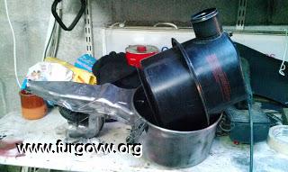

Buenas, pues eso, que sigo con limpieza y puyesta a punto del motor. Llegué ya al filtro del aire, y en principio fácilmente lo desmonté en dos piezas, el filtro en si, y la cazoleta donde lleva el aceite. Mi duda es: La parte "de arriba" se puede desmontar más para acceder a algún filtro que se pueda sanear o cambiar, o es así, un elemento fijo? Por un lado, me da la sensación de que dentro debiera haber un filtro cambiable, por otro lado, intento "meter destornillador" por algún  sitio y no lo consigo, debo forzar?

gasolina y cuando esté limpio lo secas y aceite hasta la marca

cuando kitas la tapa de arriba del filtro ves en la de abajo ke tiene una nervadura , asta ay cada 10000km dos cambios de aceite  se limpia y cambia el aceite por nuevo un pokito sin pasarte.
