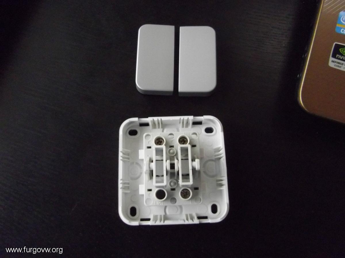

Buenas a todos...estoy a punto de terminar mi instalación de leds interior, pero he adquirido un interruptor doble de los de 220V (los típicos de casa), y soy incapaz de montarlo en una instalación de 12 V.....
Os comento.....la instalación se divide en 2 circuitos (leds derecha y leds izquierda)....la idea es accionar un lado con un interruptor, y el otro lado con el otro interruptor, todo de modo independiente.....por supuesto hasta el lugar del interrptor llegan sus 2 cables dobles de cada lateral.....
Se que la instalación es correcta, porque al unirlos con los dedos funcionan los leds....pero no sé como se conectan en este tipo de interruptores de casa...
Alguien que sepa como se conectan.....?
Este es el interruptor adquirido sin carcasa.....

me parece que eso tiene una sola entrada de corriente y dos salidas, si le estas metiendo dos entradas de corriente igual no se te apaga nunca no? mira en las indicaciones del interruptor porque ahí suelen venir unas flechas, las que van hacia hacia el mecanismo son de entrada y las que salen son de salida, en cualquier caso si esto no funciona lo mejor es una foto al mecanismo para que veamos de que se trata. cuando lo pones no se te apaga o no se te enciende? estas usando solo el positivo?

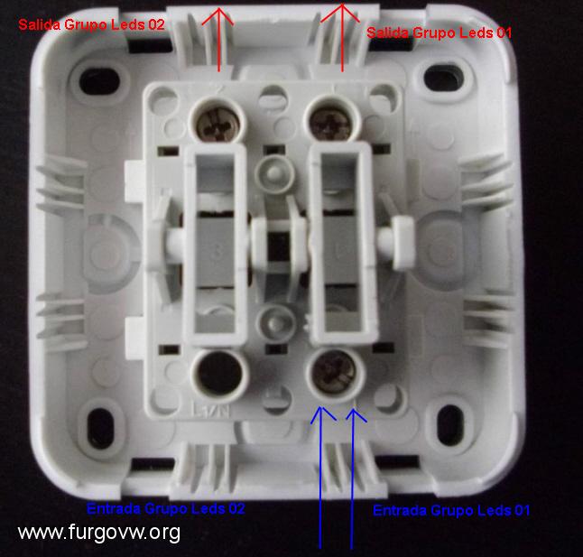

Si como dices al unirlos encienden y en la imagen parece haber solo un entrada, en esta deberian ir las dos entradas unidas y en los otros una salida en cada uno, no se si te he aclarado algo o te he liado mas.

OK...por lo que veo en la entrada "L" deberían ponerse las 2 entradas juntas (en un agujero cada una)....mientras que en las salidas "1" y "2" deberían colocarse los cables de salida respectivamente (cada uno en una salida).....es eso, sino he entendido mal????
Madre mía le he dado mil vueltas, y quizá esta posibilidad se me escapase....tendré que probar......
Pero una cosa está clara...este tipo de interruptores se pueden poner  si o si????
volfermahe
Exacto, asi debe ser, por supuesto que te sirve ese interruptor.

No creo que muchos tengan la misma duda que yo...pero este sería el esquema....si alguno me lo confirma, dejo de dar la paliza????
Y gracias, por todo...mañana lo pruebo....

Correcto, veras que funciona, un saludo.
