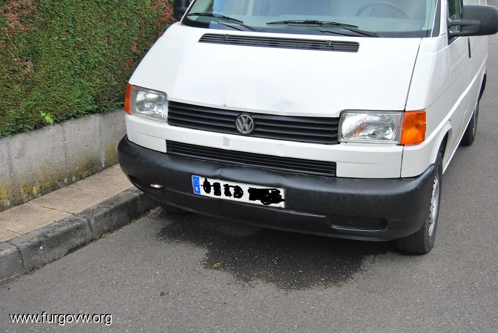

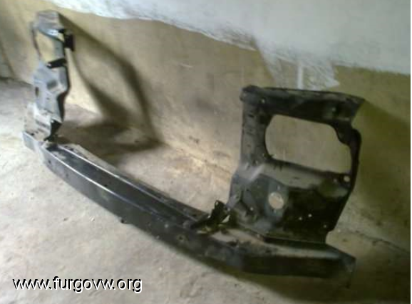

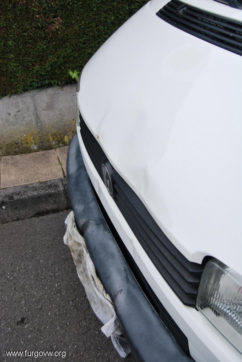

muy buenas!por fin me puedo presentar!me llamo Juan tengo 24 años y soy de Asturias,siempre me han gustado mucho las furgos y despues de dos años admirando este gran foro y buscando furgo al fin he podido conseguirla!la furgoneta en cuestión es una vw transporter 1.9td de 2 plazas y con porton(condicion necesaria para comprarla) del 2002 con 101.000km de un agricultor que la usaba para ir al campo(estaba de roña hasta arriba....)y que por desgracia enfermo y estubo parada 5 años...la traje esta semana y espero que la semana que viene la lleve al taller para hacerle revisión completa(correa de distribución y bomba de agua que imagino que nunca se cambiaría...,filtros,aceite,liquido de frenos,refrigerante,ruedas y pastillas)espero que con este me quede furgo para rato!el tema es que limpiándola y revisando que todo estuviera mas o menos ok,cuando me pongo a desmontar el paragolpes delantero(pensé que simplemente era un bollo)me di cuenta que la parte de metal de dentro(desconozco su nombre exacto)también esta abollada y como aquí hay grandes sabios pido consejo que hago:
1-intento enderezarlo
2-compro la pieza de segundamano que además he localizado una cerca de casa!
también os pido consejo que hacer con el tema de chapa...porque en desguaces hay puertas y capos baratos y no se si es mejor cambiarlo directamente o ir a un chapista y que lo arregle y pinte....que me aconsejáis!!

+gvr
Hola, esa traviesa es importantísima a la hora de absorver parte del impacto en caso de accidente. Enderezarla podría suponer recuperar su posición pero no su capacidad de absorción. La trasera que es más sencilla, nueva cuesta unos 200 €.
Si la pillas de desguace que esté sin enderezar!!
Suerte y a disfrutar!

esta es la pieza en cuestion a la que me refiero,justo por los dos tornillos por donde se fija el paragolpes tiene un importante bollo y ademas no permite ajustar bien la defensa....esta es la pieza que localice que os comentaba, parece estar en buen estado.es mucho lio cambiarla? tengo garaje para poder cambiarla pero mis conocimientos de mecanica son bastante limitados

bueno primer "brico" si me permitis llamarlo asi. Copiando la idea de un forero me he puesto con la pistola de calor a darle alos paragolpes que estaban grisaceos y bastante feillos. No me ha quedado muy bien pero creo que el resultado a mejor es significativo!ahi van un par de fotos!
he pensado lo de intentar enderezar o comprar la pieza entera de desguace y los mas seguro es que me lance al cambio aprovechando que esta semana la llevare al taller a poner a punto y que de paso me pongan la pieza.
