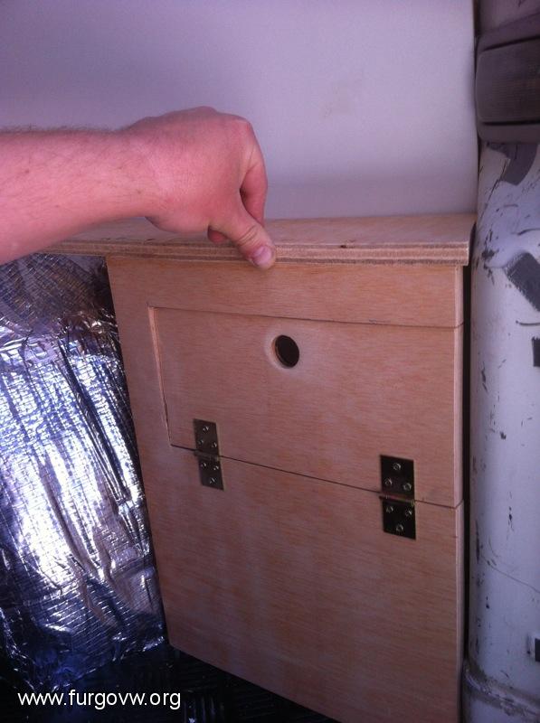

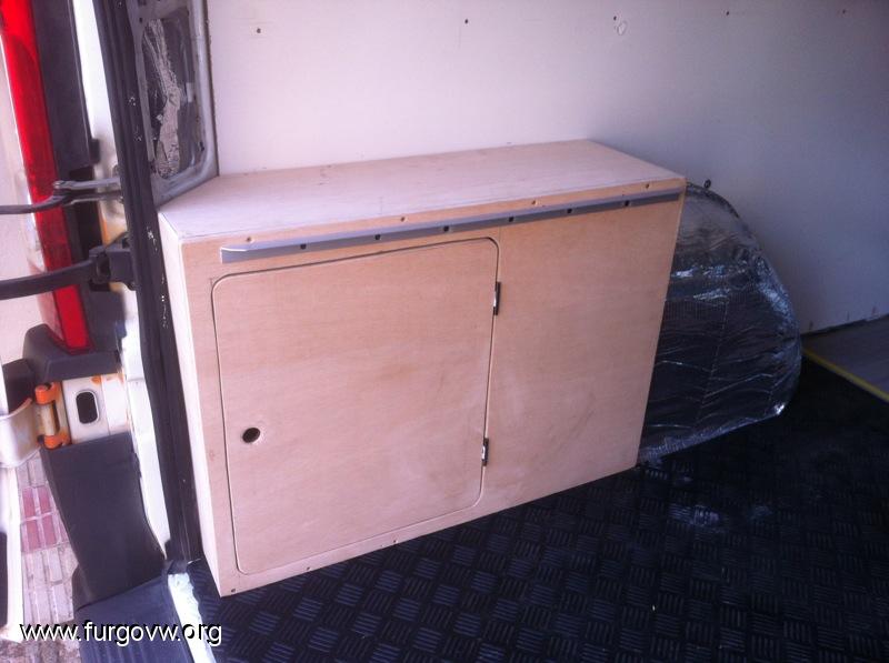

Mueble para la manguera exterior:
Mueble derecho:

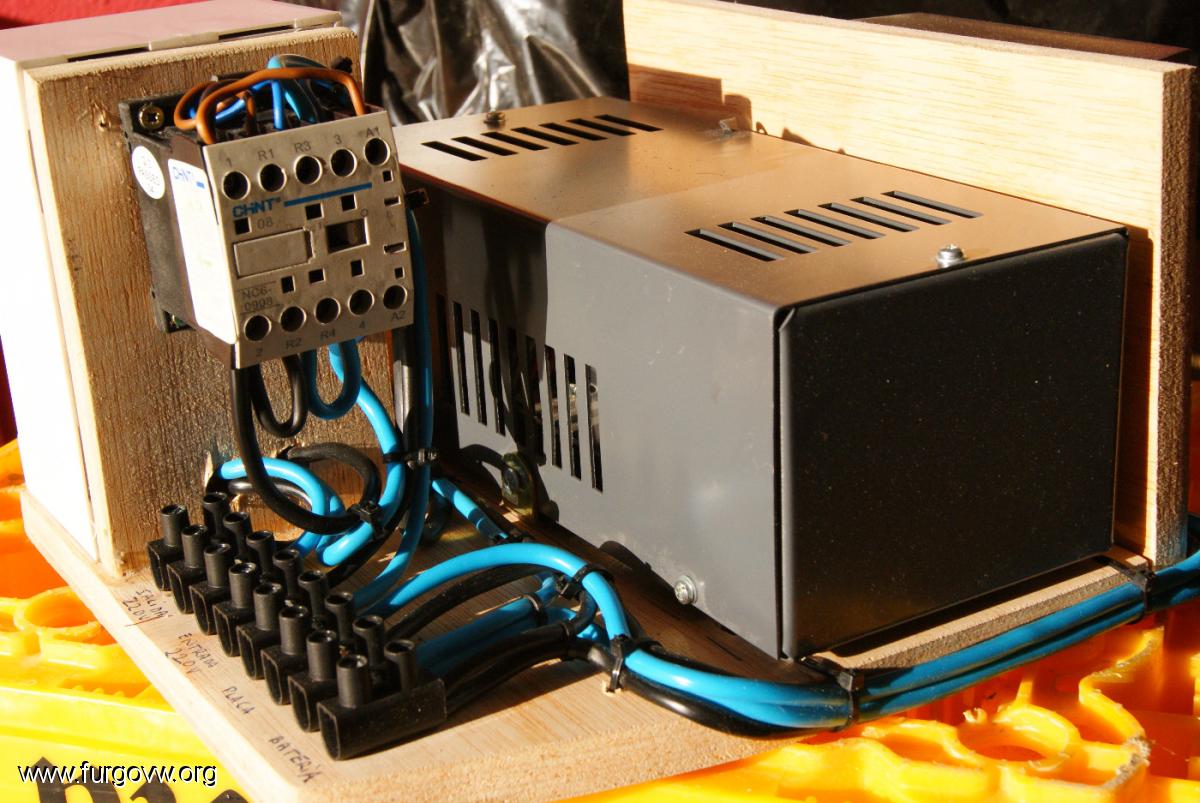

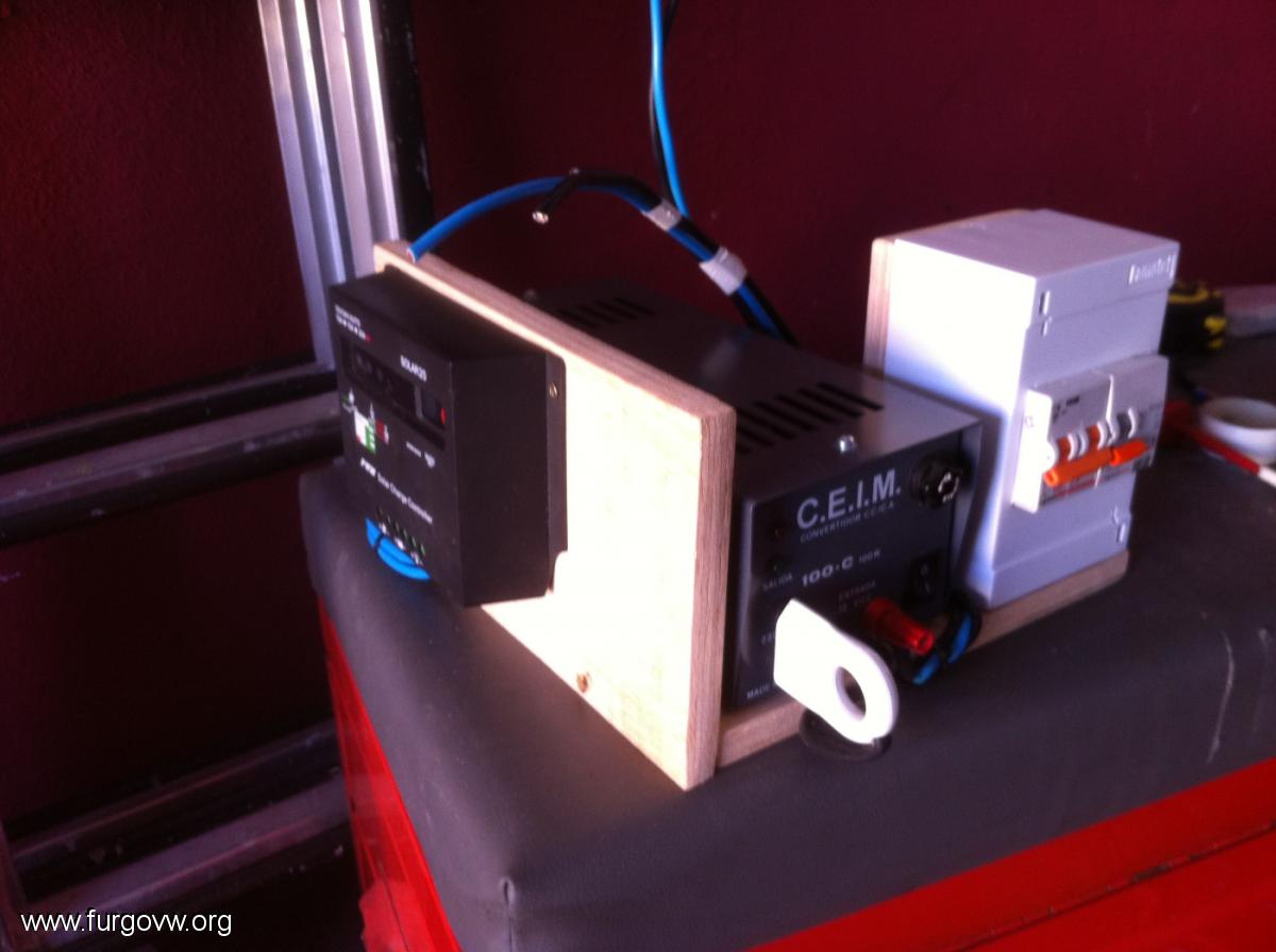

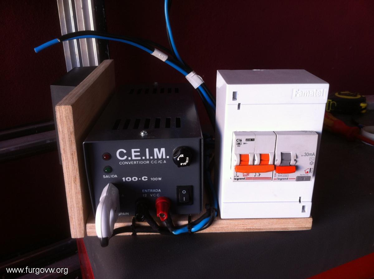

reles de cruzamiento para encender la radio con un boton y bateria de la furgo: tambien podre el esquema de como hacerlo cuando lo pase a limpio

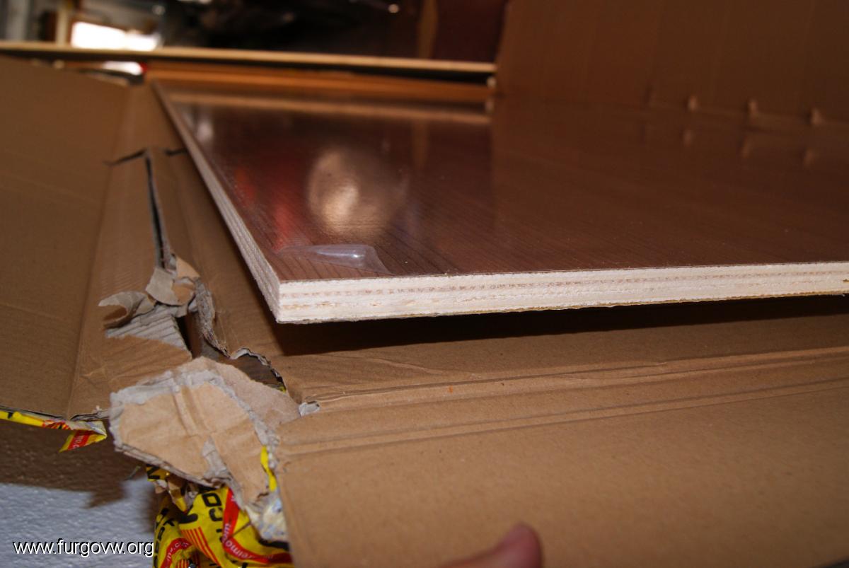

perfil de aluminio para el maletero:

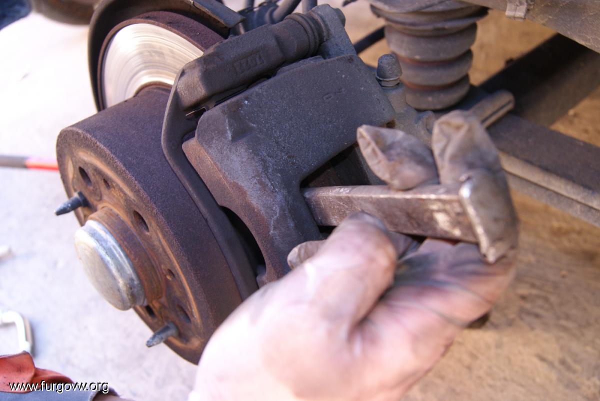

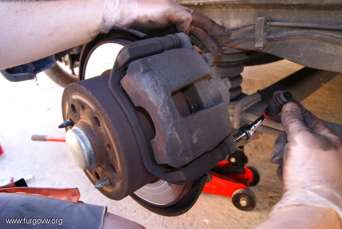

y ahora un brico:

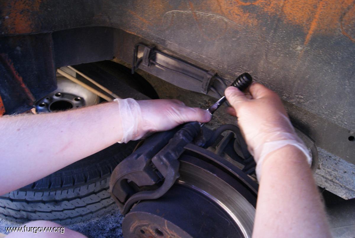

Cambiar pastillas de freno traseras, una cosa sencilla y facil de hacer:
1º- se separa el piston de las pastillas, con ayuda de un destornillador grande o cincel, apoyando sobre las pastillas viejas
2º- se aflojan los tornillos de la deslizacera al piston.
3º- se saca el piston y se deja por ahi cerca.
4º- se quitan las pastillas viejas y se comparan con las nuevas que sean identicas.
5º- se montan las nuevas pastillas
se me paso por completo fotografiar eso.

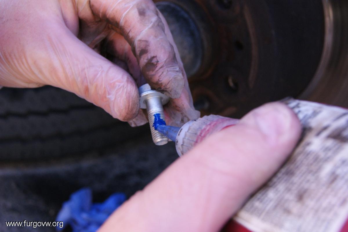

6º- se pone fijaroscas en los tornillos, me venian dos nuevos,
7º- se vuelven a apretar los tornillos y terminado

el modulo electrico ya acabado

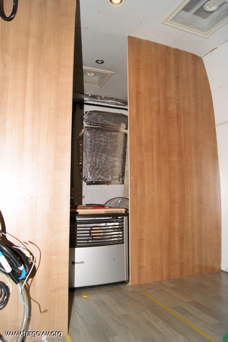

y una foto de tabiques, ya va cogiendo color esto

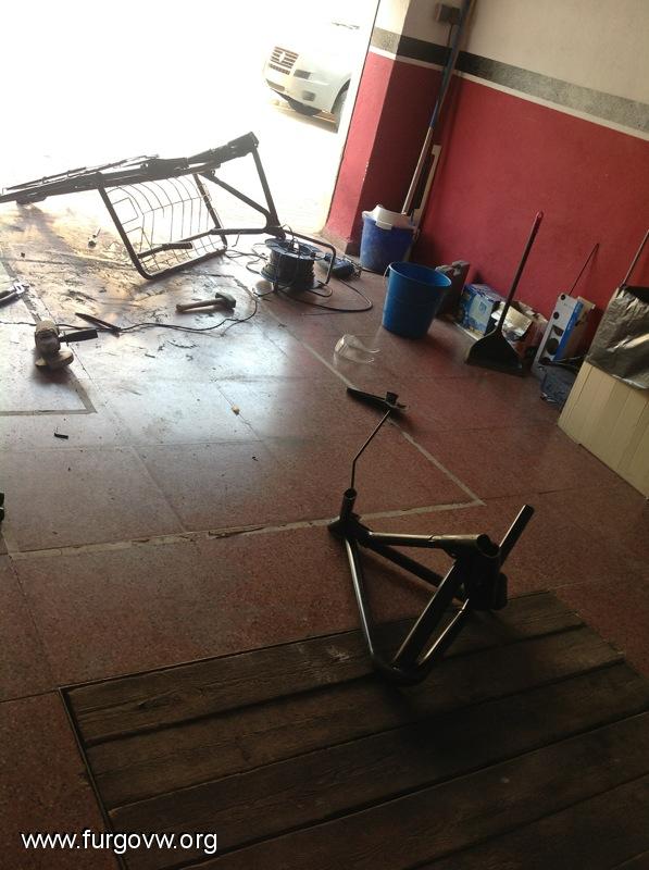

Nosotros tb andamos iniciando la camperización de una Fiat Ducato, algo más viejilla: 10 años,  según creo entender has comprado en furgoequip el armazon de los dos asientos traseros?,  o los has comprado ya con el asiento, respaldo,... como lo veo en las fotos. Nosotros estamos atascados con ese tema ya que la fragoneta no es N1 y lo que nos dicen para poner nos cuesta unos 2.500€, una pasta inviable!
Ricardito
Julio 18, 2013, 19:24:43 pm #156 Ultima modificación: Julio 19, 2013, 02:08:34 am por Ricardito
Cita de: txoioinma en Julio 18, 2013, 16:56:01 pm
El mío es de Furgo equip pero es para N1, yo lo que hice fue cortar la base del doble y adaptarla para que encaje con el vsr

El asiento doble trasero te ha quedado muy bien haciendo juego con los delanteros. Para no cortar la estructura original se puede buscar un asiento doble del modelo viejo que viene separado el asiento de la base solo es sacar dos tornillos. Saludos.

Me equivoque, siempre me lío con los codigos es para N1 de carga, su precio fue de 1090,62€ puesto en casa, de todas maneras, los de tuninghomologaciones deben saberlo
Porque tu problema es q la banqueta es triple.?? Para las mixtas creo q los tipo autobús o ambulancia si se podían poner, en la pág. 441 del catalogo de reimo salen
