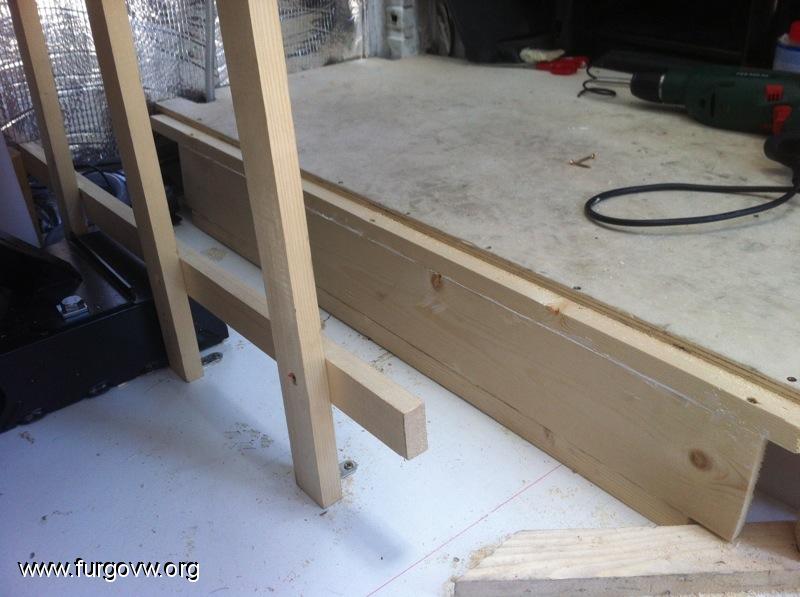

Igual que el lateral, travesaños de madera con rosca chapa y mas travesaños a esas maderas
Esta foto con la parienta lo explica mejor q yo
Y después atornillado a esas maderas

ahh mil gracias es que yo pondre el tablex directo a la barras de refuerzo de la chapa, por eso mi pregunta.
omd
        Atornillar con roscachapas directamente a la estructura de la furgo, ¿tiene algún inconveniente?, ¿tal vez no se adapte bien el tablex en el mismo plano?  ??? y con ello salga barriga y se note un desnivel  :roll:
        Ricardito, ¿nos puedes poner algún ejemplo del papel vinílico que vas a poner encima del tablex?.

Atornillar directamente  creo q haría muchas arrugas, el tablero este es relativamente blando y flexible, y las vigas de hierro están muy separadas

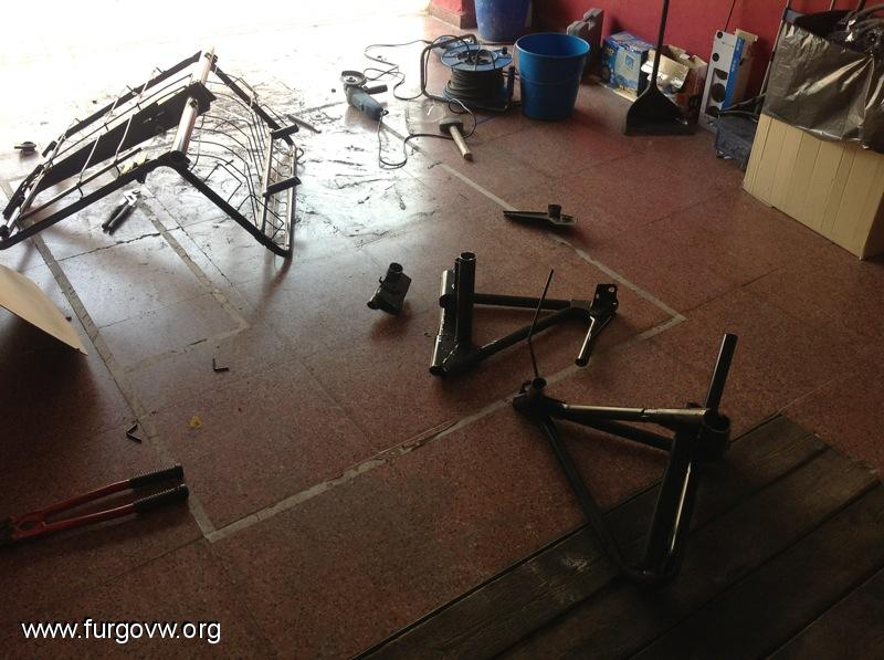

Me habéis pillado, jajaj, he andado muy liado y e avanzado poco, pero las ultimas fotos
Hueco del altillo
Mas hueco
VSR con el doble delantero insertado,
momento de forjado en los altos hornos de mordor
Colocado y super cómodo.

   ¿Qué les has hecho al doble asiento?, parece ser que no le has eliminado del todo su estructura, ¿es así?.
¿Qué me distrae impidiéndome vivir a mi manera y no según las expectativas de otros?
Ricardito
Mayo 27, 2013, 00:28:52 am #88 Ultima modificación: Mayo 27, 2013, 00:34:37 am por Ricardito
Cita de: omd en Mayo 26, 2013, 16:24:52 pm
Le deje lo básico para que se aguanten las espumas y no choque con la viga de los cinturones. También se a cortado un poco la espuma donde van los cinturones. Un poco de bricotuning, jejeje.
Mañana tengo que destapizarlo otra vez, le haré mas fotos, que no tengo ninguna de la estructura.
