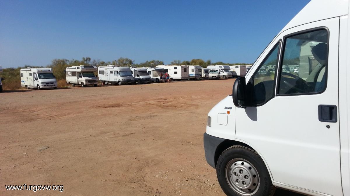

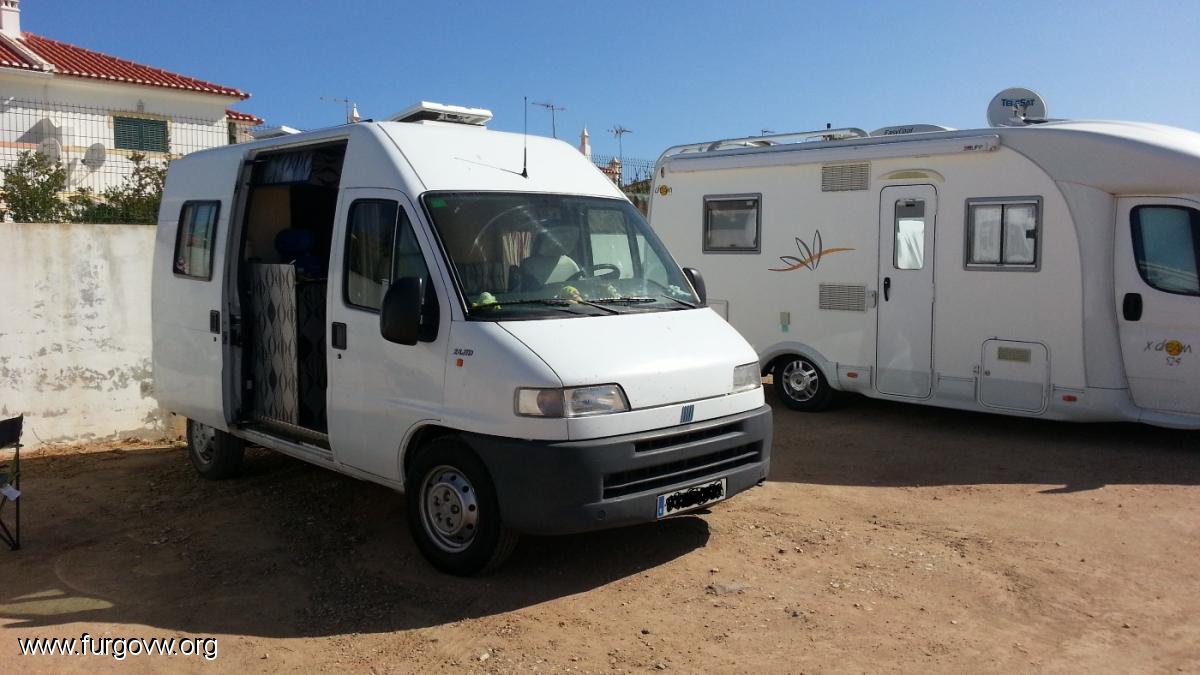

¡¡¡¡ Siiiiii, por finnnnnn !!!!!!! Ya está homologada como furgón-vivienda, 2448 La Fragonuba  .palmas .palmas .palmas .palmas y para celebrarlo hicimos una pequeña escapada de finde al Algarve portugués, Altura y Tavira. La furgo se ha portado de forma espectacular, todo ok, y hemos pasado tres dias estupendos en los furgoperfectos. Unas fotillos

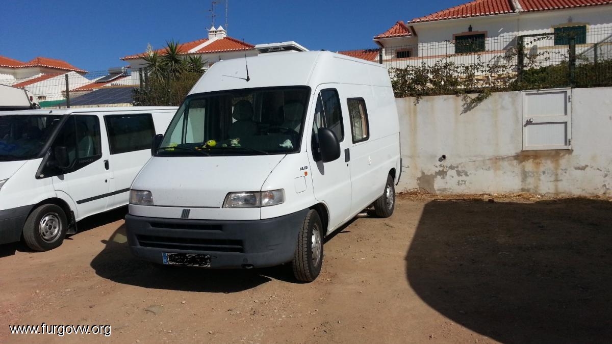

Este es el Furgoperfecto de Altura... espectacular. Los guardiñas pasaban para ver si todo estaba bien, no como aqui que vienen con el "recetario" por delante.
