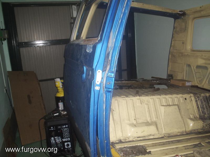

Es la pieza donde engancha la parte trasera de la corredera, pero la pieza que queda en la furgo, no la de la propia puerta, me explico?
JaviMora
Ya recuerdo, es el propio perno el que se afloja, es un tornillo vaya... mira aqui lo puedes ver:
La pieza que queda en la furgo.
