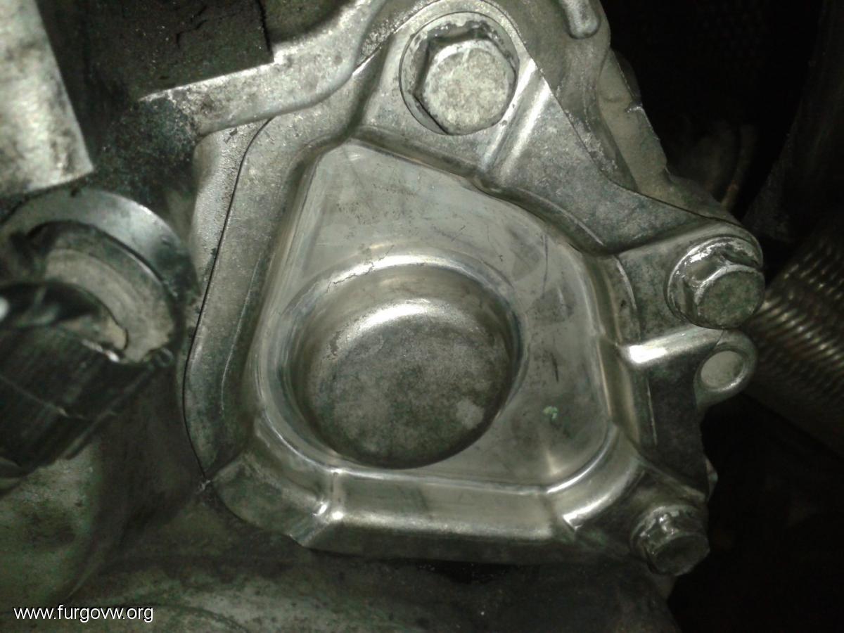

Buenas,esta mirando de frente el motor,a la derecha,justo por encima del cambio.Es una tapa de inox con tres tornillos de 13 exagonal.Hay un brico por el foro que lo explica paso a paso, que esta muy bien!Un saludo

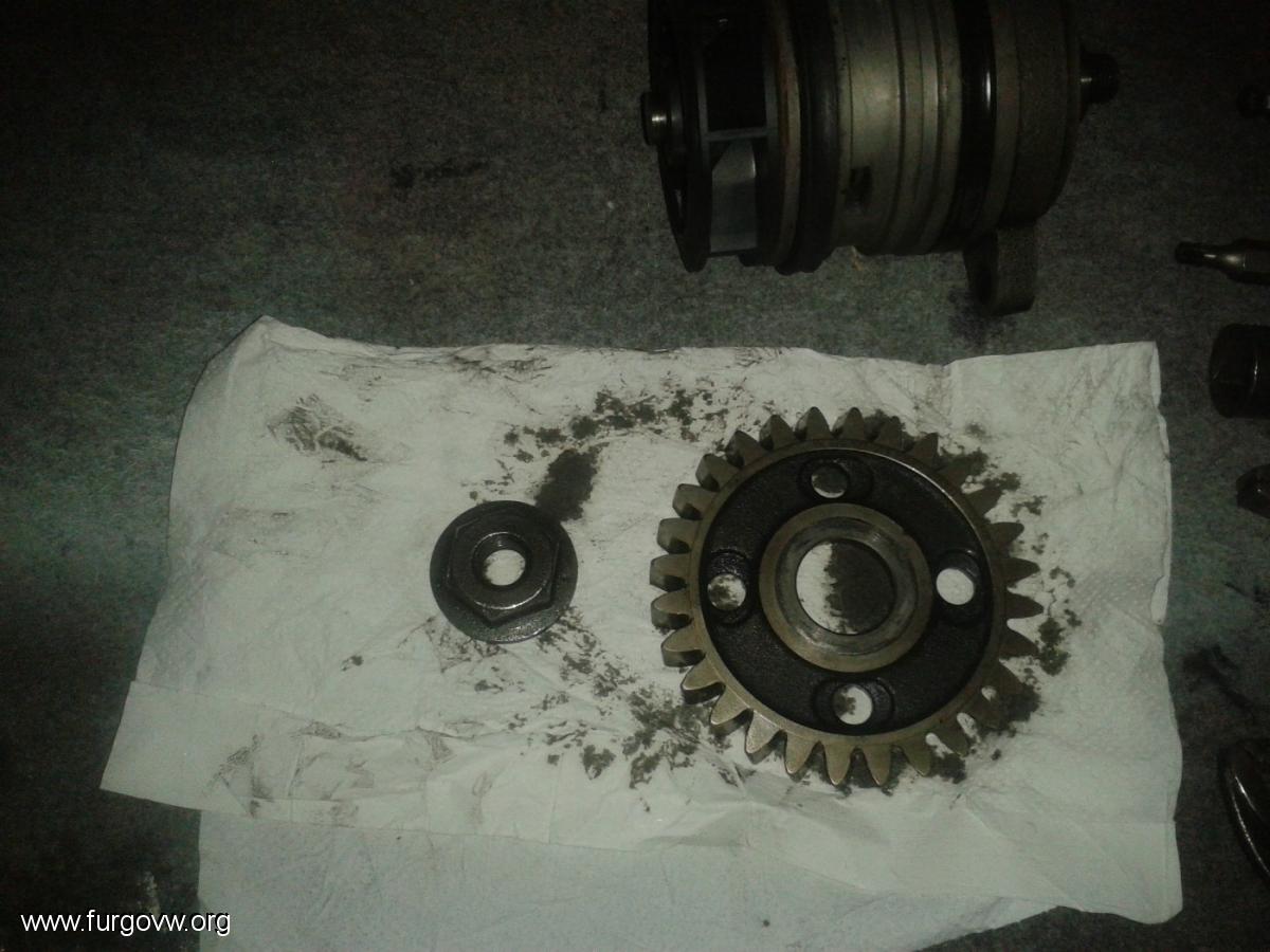

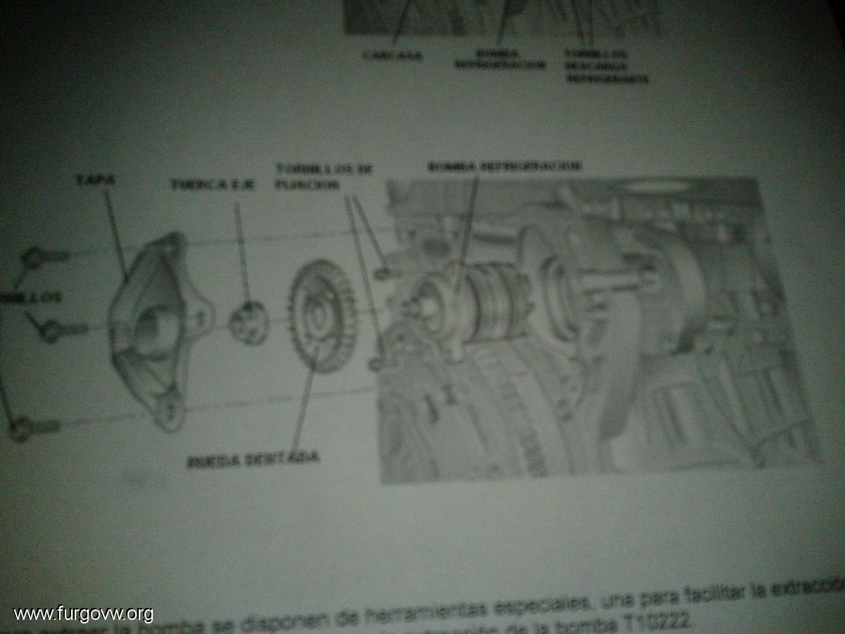

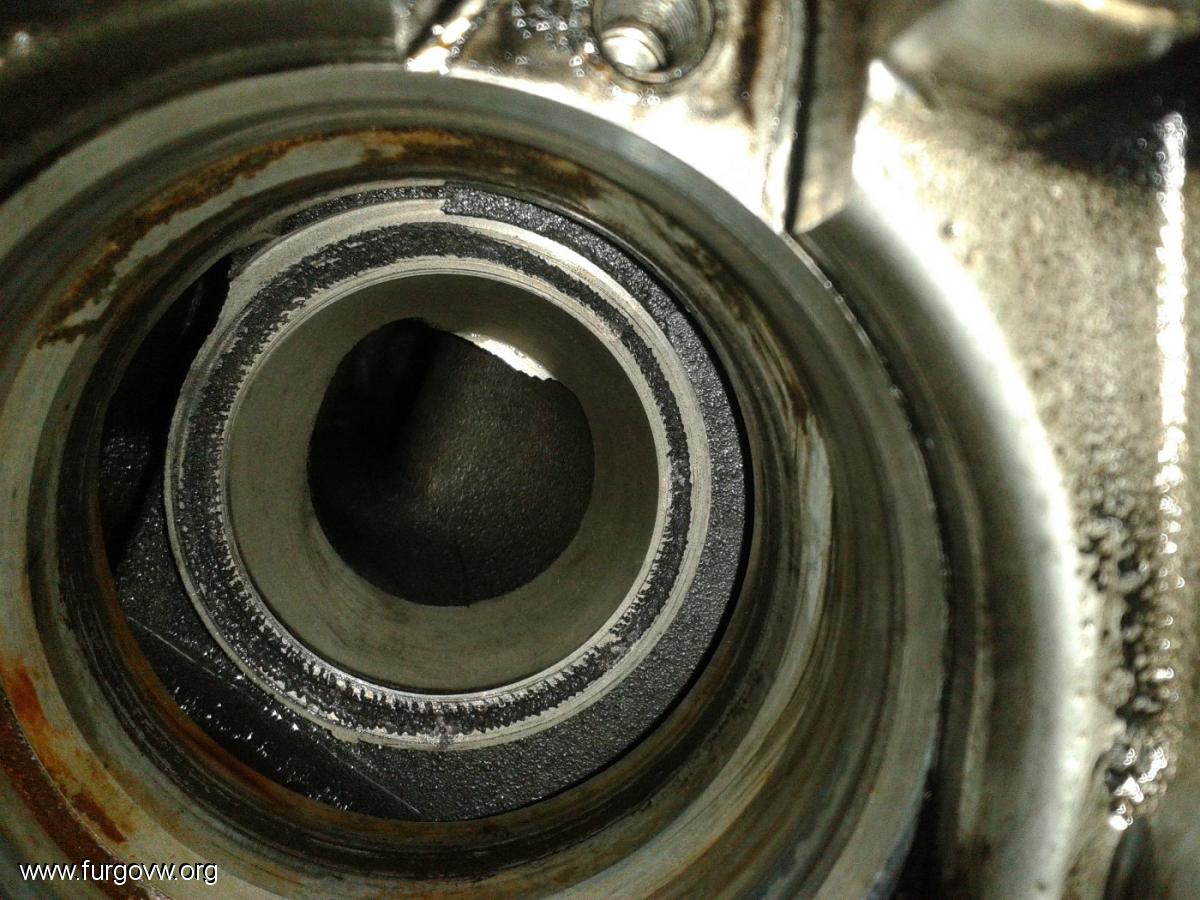

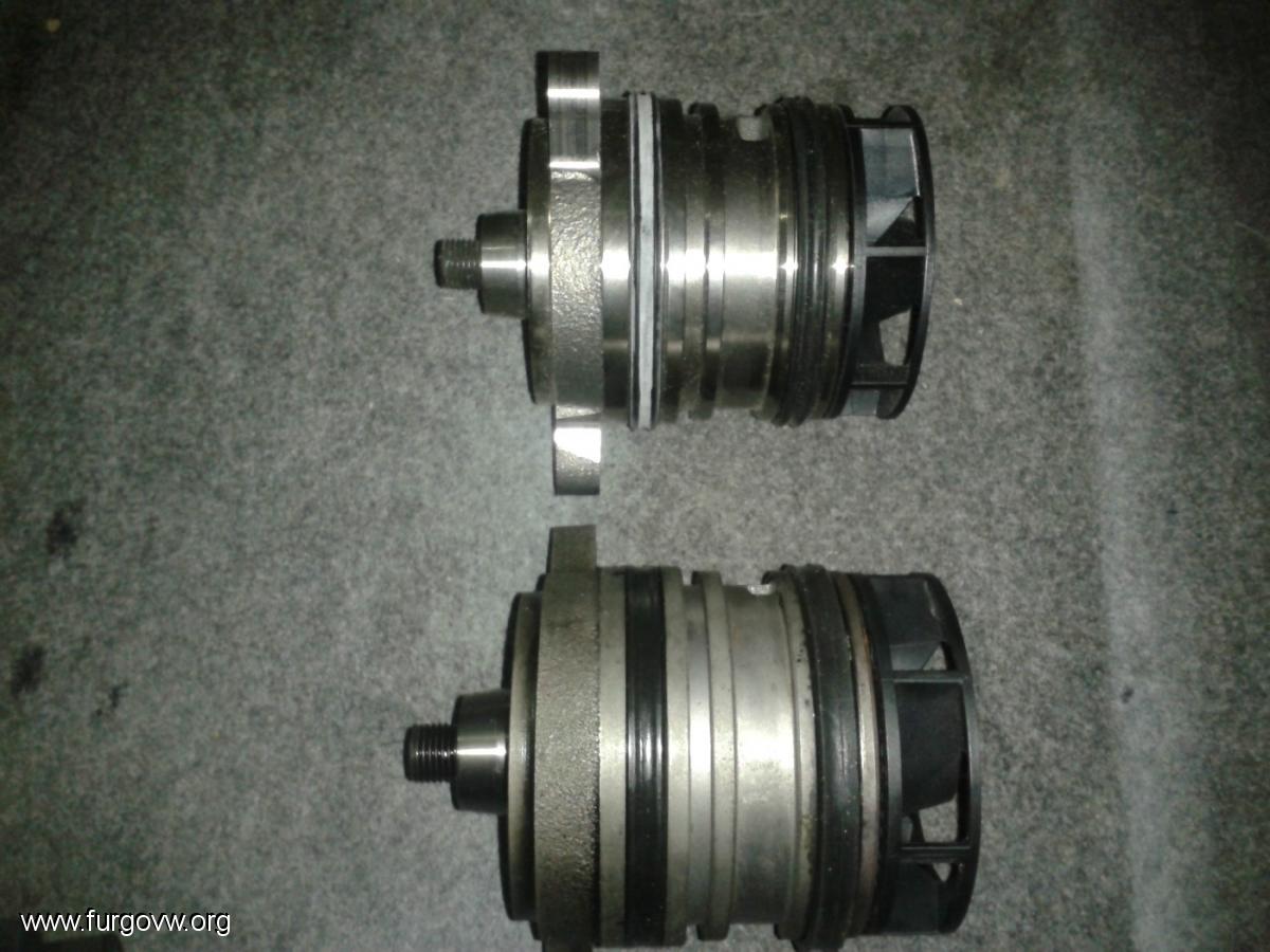

aqui te dejo algo de fotos de la bomba de agua:

Normalmente fallaban las bombas en las primeras T5 2,5 que salieron porque llevaba bomba con hélice metálica y se descompensaba rápido , ha partir de 2006 se cambiaron por bombas con hélices de plástico y estas ya duran mas. En una T5 que tengo de 2004 se rompió la primera a los 85 mil km y me puseron otra que aguanto hasta 518 mil.
