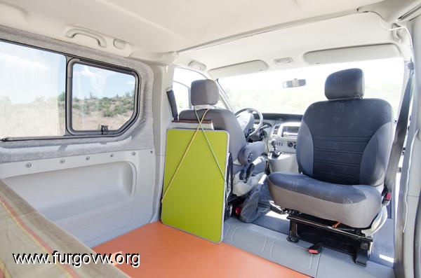

Después nos decidimos a aislar, y lo hicimos por todos los sitios con Caloractive de 7 capas en el techo: esto tiene un poco mas de trabajo, sobre todo porque sacar las perchas y los agarres que sujetan el techo a la chapa tiene tarea... Es solo sacar unas pestañas y tirar, pero la verdad que está duro...
Ahora toca el suelo, quitar la goma que trae de serie no supone esfuerzo, el asiento pesa un poco pero entre dos se saca bien.
Una vez que solo queda la chapa, ponemos el caloractive y metemos un tablero de 15mm, que hay que ir dando forma para que ajuste lo mejor posible en todos los huequecillos.
Lo siguiente era poner el vinilo del suelo, pero al final en vez de comprar el vinilo que teníamos pensado (uno gris que hay en Merlin) y gracias a un retal que tenia el suegro, pusimos el suelo naranja (un retal que sobró del suelo de un polideportivo) que tiene una calidad superior, unos 5mm de grosor entre goma y plástico.

Vista desde la puerta corredera:

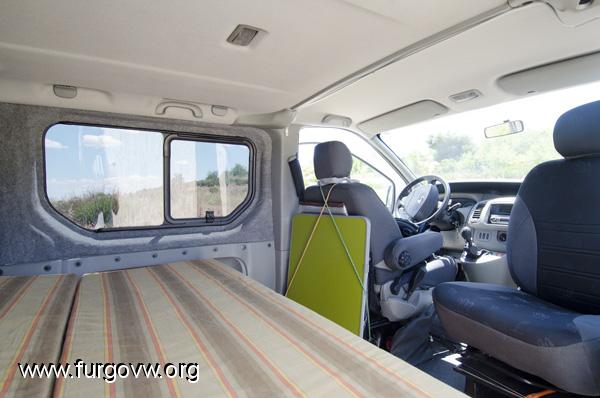

Cama montada:

Mueble interior cambiado con cajon grande para cosas de la cocina y dos cajones pequeños para ropa.
Enmoquetado interior con puertas traseras en proceso
Asiento Giratorio
