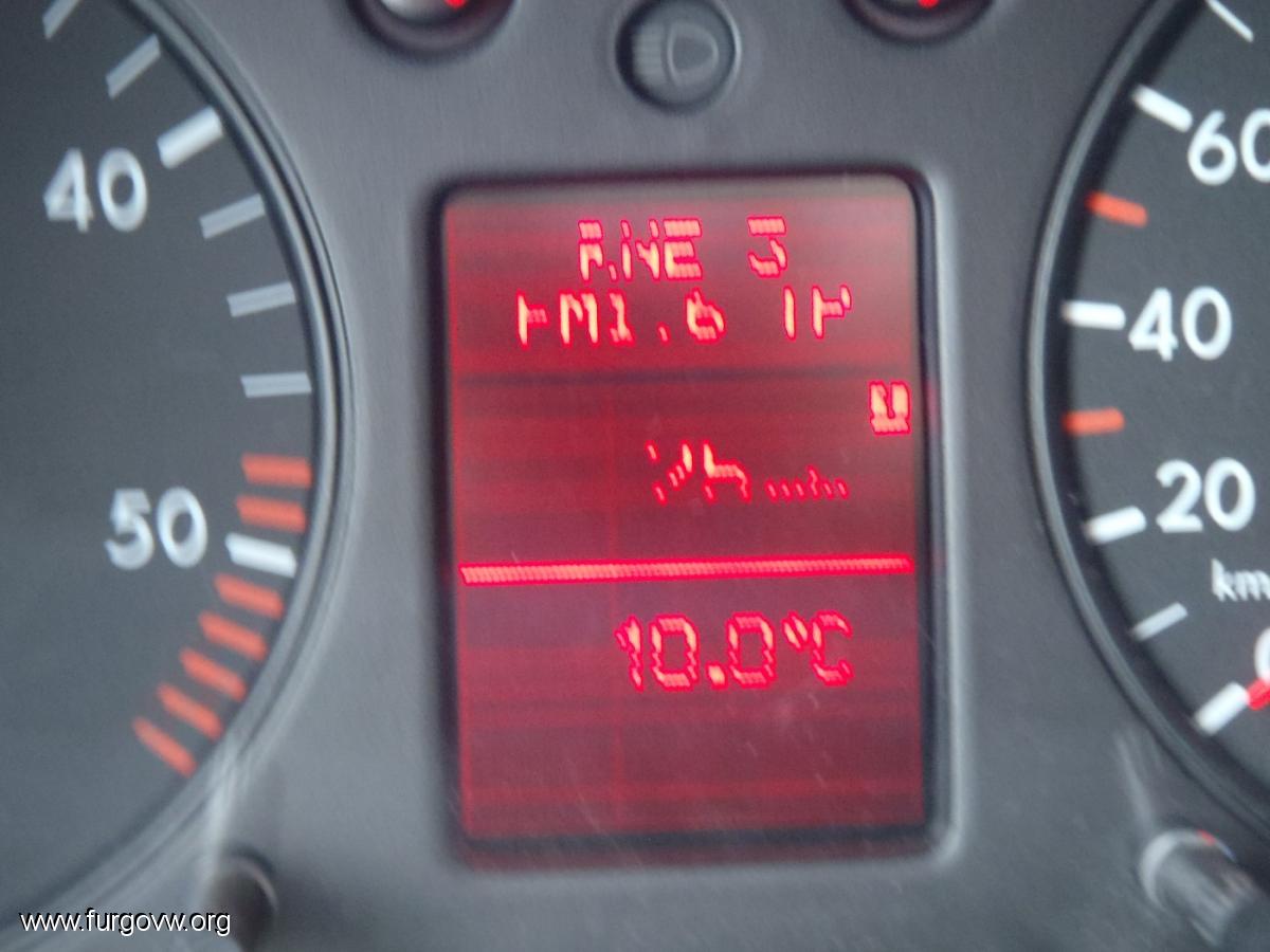

Buenas a todos.
Como se aprecia en la foto se me ha empezado a leer mal la pantalla que muestra los datos del ordenador de a bordo. Se ven zonas a rayas apagadas. No siempre se apaga la misma raya horizontal, sino que cada vez que apago y enciendo el contacto son unas u otras, incluso más o menos.
Por cierto, T4 2.5TDI del 2002.
Si hay alguien a quién  le haya pasado o sepa como meterle mano, agradecido que me lo comente, porque yo en principio tengo intención de desmontar a ver lo que encuentro.

aztiria2
Cita de: ruralfrik en Abril 08, 2013, 20:52:20 pm
¿Nadie sabe nada?
igual se te ha fastidiado la pantalla, hay empresas que te cambian solo la pantalla, ya he visto algunos en ebay
defamili
Yo la tuve que cambiar hace bastante tiempo, se llama pantalla FIS, busca en internet.
Cuando yo la cambie no la encontre en España, me la mandaron de Alemania y me la cambiaron en una empresa en Madrid ya que la conexion es a traves de una pista plastica yes imposible hacerlo en casa con un soldador domestico.
Busca "pantalla FIS".

Gracias "aztiria2" y "defamili" buscaré la pantalla y a ver que pasa.
ruralfrik
Anda ha sido poner pantalla FIS en el buscador y sale cantidad de info, hasta videos de como hacerlo.
Gracias "defamili"
