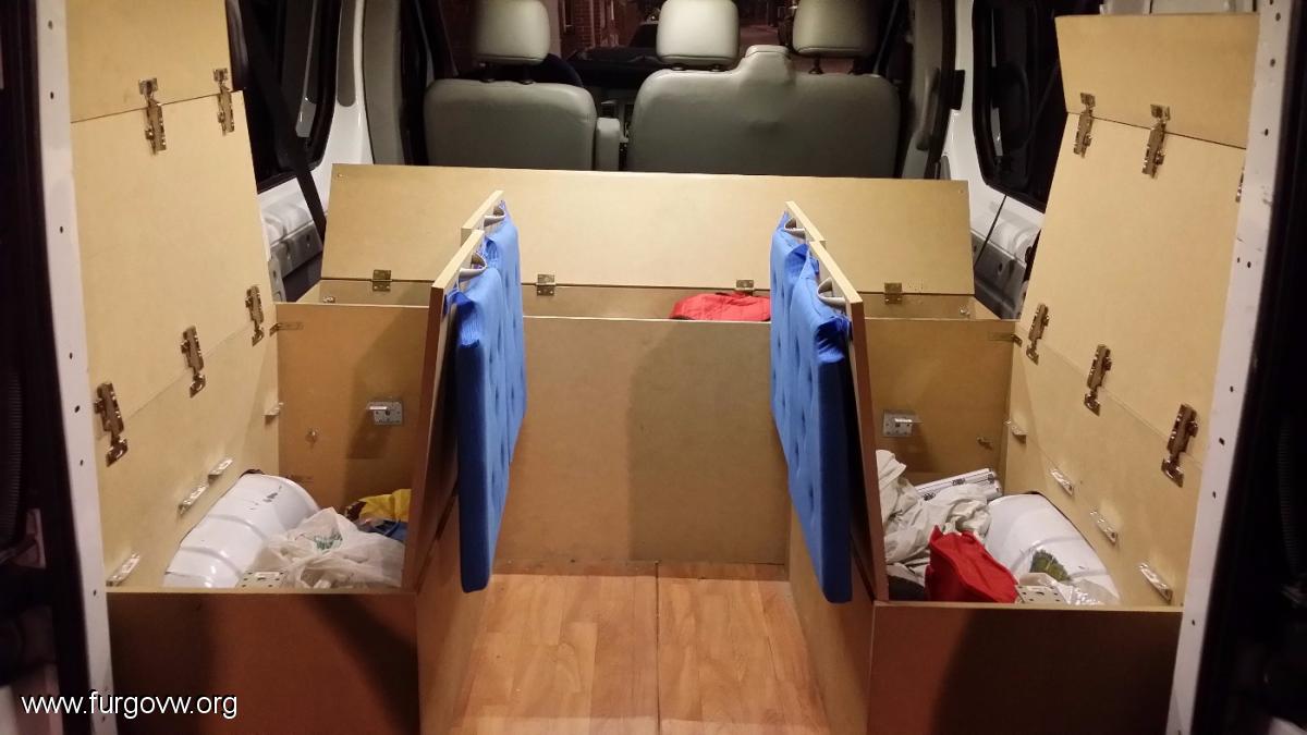

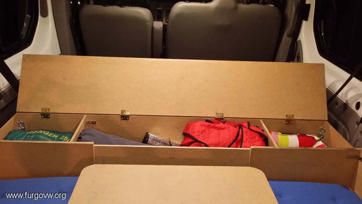

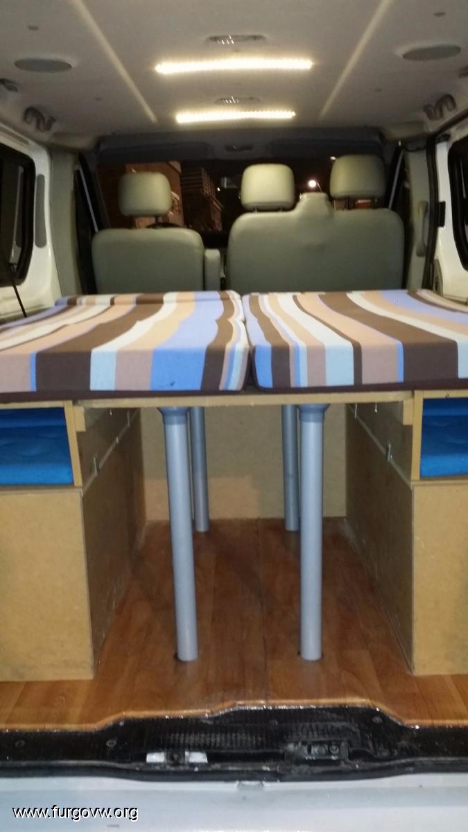

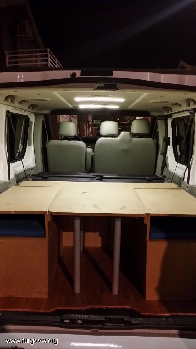

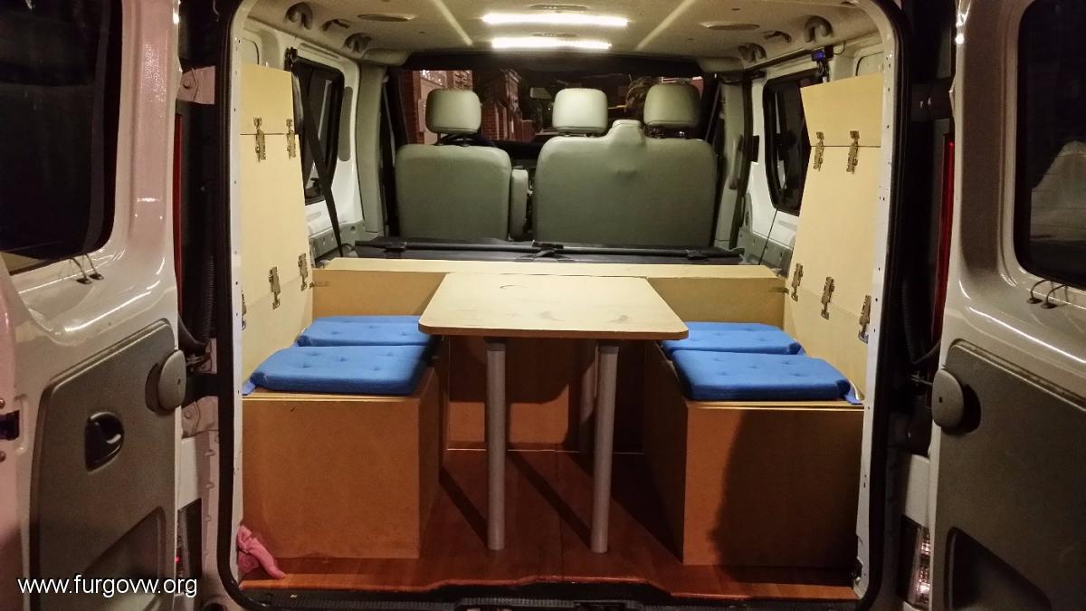

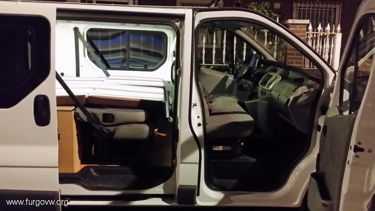

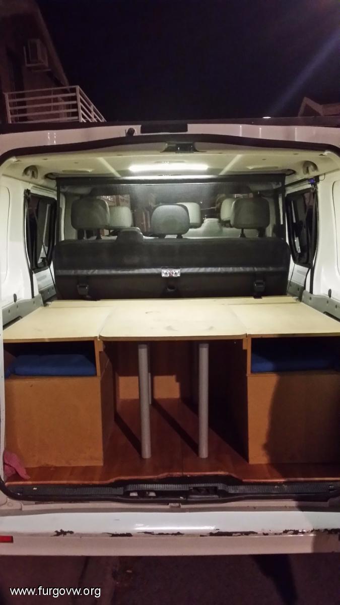

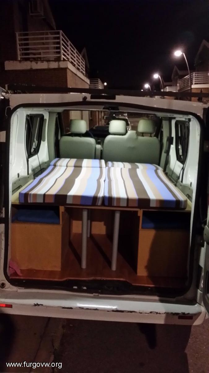

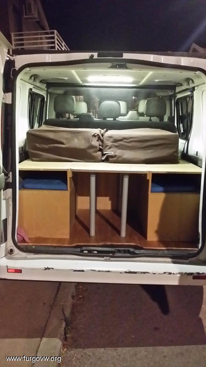

Bueno.. después de mucho tiempo y viajes estoy pensando en vender la furgo para volver a mi pasión (las motos) y cogerme algún coche más pequeño..
Deje esto de lado y al final ni subí fotos de como quedo ni nada.. pero como quien dice.. más vale tarde que nunca!!
