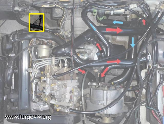

Hola, tengo la t3 desde hace unos meses y nunca me ha funcionado el testigo de presion de aceite. El antiguo dueño le instalo un 1.9d y se ve que directamente no activo este sistema y anulo la chicharra. Le estoy haciendo reformas a la furgo y me gustaria volver a conectar el testigo de presion  ¿ por donde deberia empezar a mirar?

uno lo tienes en la culata..
si no está, consigue un sensor de 0,3bar aislamiento marrón , desenroscas la tuerca que hay puesta en el agujero, roscas el sensor y conectas el cable azul-negro
y el otro está en la base del filtro del aceite el cable es amarillo

Hola, muchas gracias, la verdad que habia leido varios post y no tenia ni idea de por donde empezar. El sensor de la culata es azul y va conectado a un cable negro/azul. El sensor del filtro parece ser blanco y no tiene ningun cable conectado. Cerca de donde sale el cable azul/negro hay un cable amarillo con conector suelto y otro blanco tambien suelto. Esta tarde voy a por un sensor de 0,25 bares que es lo mas proximo que tengo aqui.
el del filtro es de 0.9bar si es turbo o 1,4bar si es atmosférico
