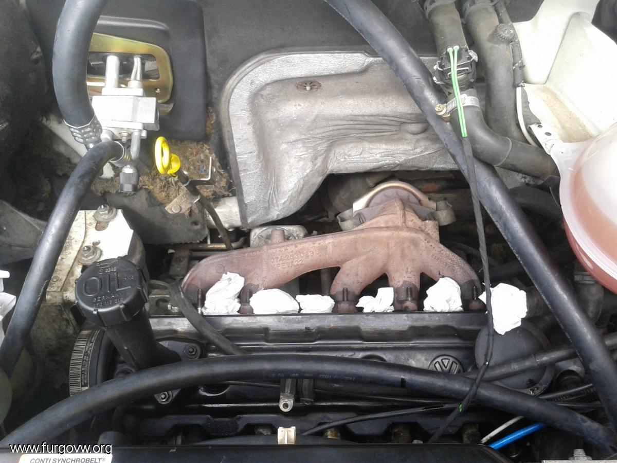

Bueno pues despues de darle muchas vueltas y buscar mucha info. hablando con mecánicos y demas......e decidido montar un turbo a mi cali exclusive. La verdad es que son bastantes cosas que contar....(ya lo ire completando todo).
Lo primero es decir que la famosa unidad de motores 2.4td a existido y existe, quedan pocos modelos. VW vendio a Belgica un estoc, al qual llegavan a fabrica se les montava un kit turbo de 100cv, e conseguido despues de mucho buscar ver una foto de ese motor, verdadero, existe. El problema es que an petado practicamente todos.
En Alemania e Inglaterra hay muchos bricos sobre esto, lo que no encuentro totalmente su fiavilidad...yo voy haber que pasa. MUY IMPORTANTE tocar el turbo y dejarlo maximo en 0,6 bares de presion, de fabrica estan dando 1,2  Si no lo hacemos, la culata  .adios
Yo no entiendo mucho de mecanica pero con algo me atrevo.

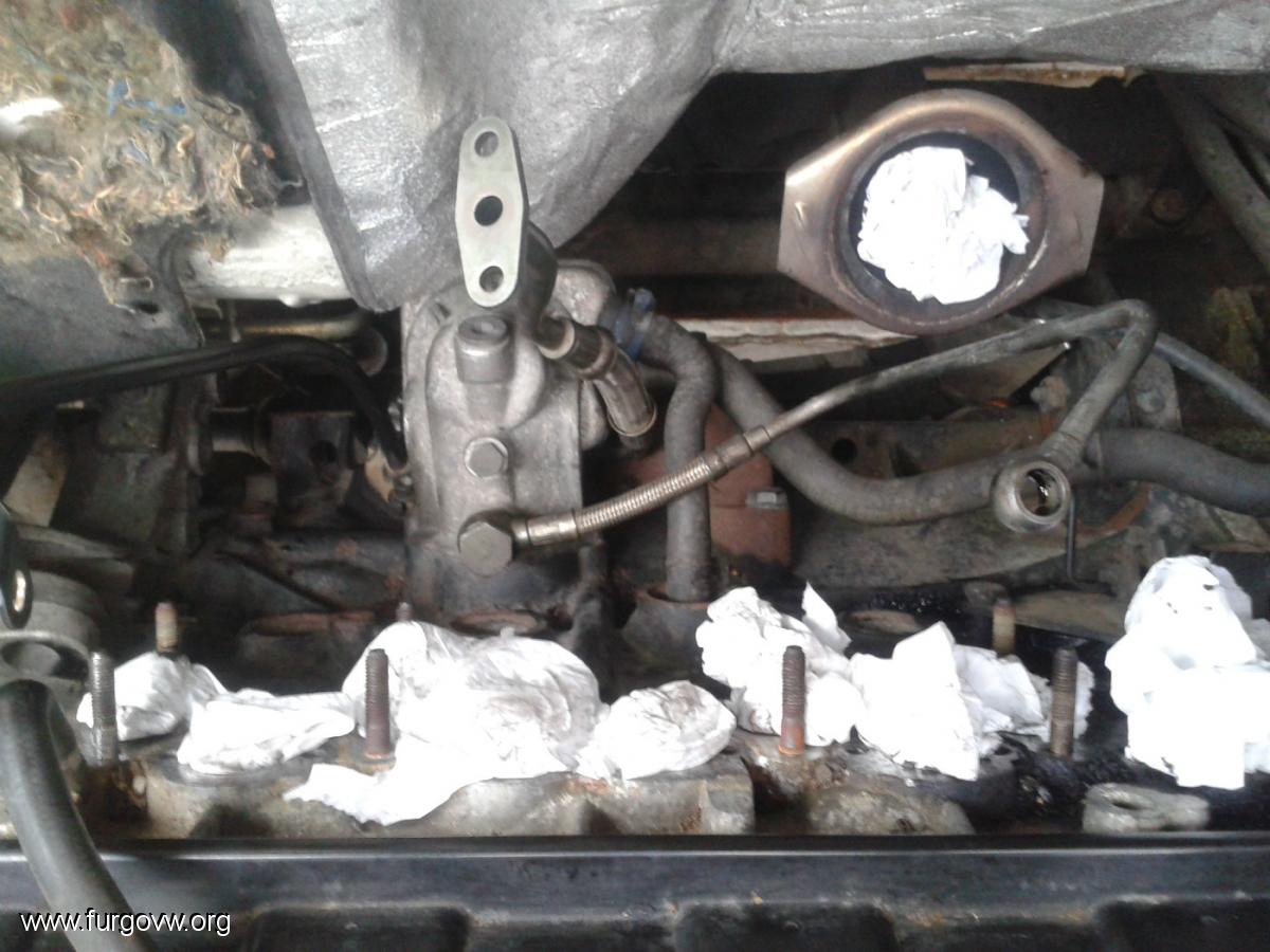

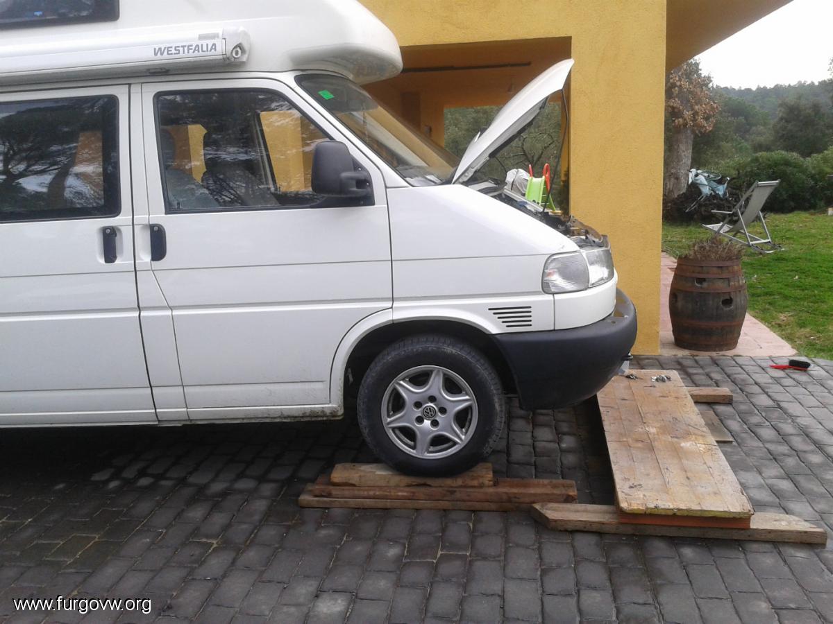

La sala de operacion my casa y como los "morocos" (con carinyo) unos tacos de madera y a montarselo. La verdad es que sin el motor fuera un curro de la... Especialmente para desmontar y montar 2 allen y 2 tuercas. El contursionismo y la imagion tiene que ser parte de ti  ;D  Para desmontar el p... colector de la 2.4 ufffff   Tambien su curro las grapas que unen el colector de escape con el escape, al final e tenido que comprar la llave especial para ellas, te aseguro que imposibles de poner sin ellas. Y mejor ponerlas cuando monteis el colector, sino como a my, al taller del colega que tine elevador y de paso ya me toca el turbo y le medimos bien la presion.

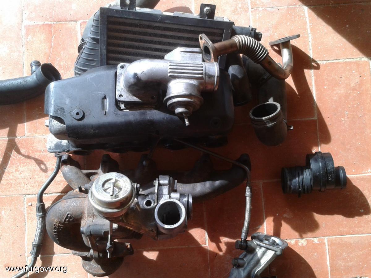

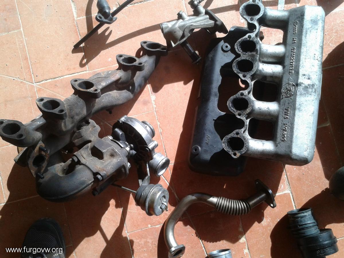

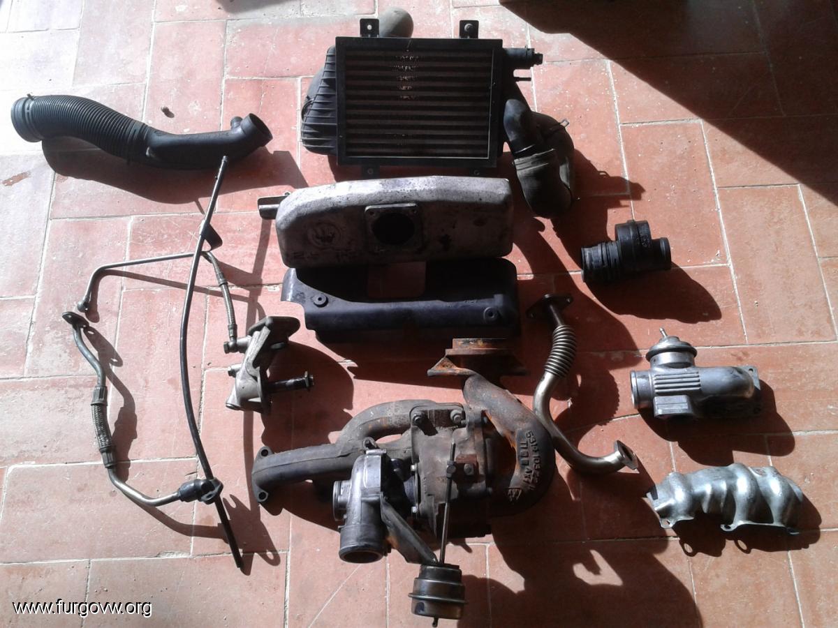

Todo encaja perfectamente, lo unico es camviar de direccion la entrada del aceite porque sino el radiador toca en el tapon  y los silentblocks no encagan.. My cali es del 97, morro nuevo pero con 2.4d, tiene la entrada de aire igual que la tdi. Lo e montado todo de tdi: regillas entrada aire capot,intercooler,egr,caudalimetro,toberas de aire,turbo,colectores, las toberas que van al filtro y turbo, barilla del aceite.....todo, asin queda camuflada ji,ji Tambien e puesto todas sus juntas nuevas. No hace falta desmontar el filtro y alimentacion de aceite, tiene un allen mas abajo, desenroscar y listo.
Todo montado y de pm. De momento no hay perdidas, Ya os cuento en breve el resultado final....bueno bueno estoy convencido....

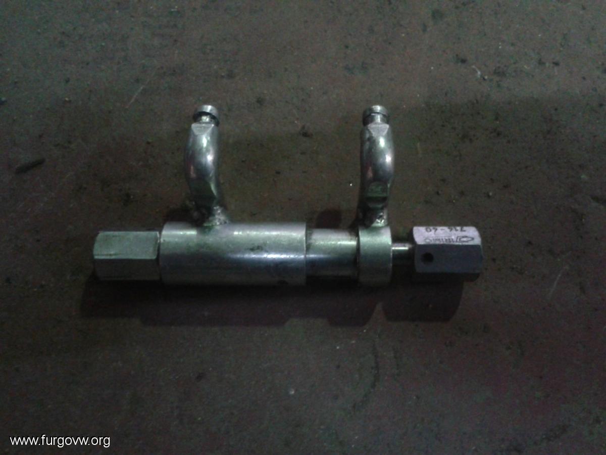

La dichosa herramienta para las grapas, ahun asin la faena que an dado.:

Pues para lo de la dichosa herramineta "sacagrapas" ya tenía fichadas estas dos ideas por si algún día necesiase sacar el motor, y resulta que la primera ya la tenía pero nunca imaginé que valía para este uso. Las pongo por aquí para compartirlas y que se vean  ;) y le valgan a quien quiera bricolar siguiendo tu idea:

Yo para colocar las dichosas grapas las sujeté en el baco, las abrí apalancando con el destorna y la metí un trozo de varilla del tamaño justo, luego la colocas en su sitio y quitas la varilla y ¡yatá!
