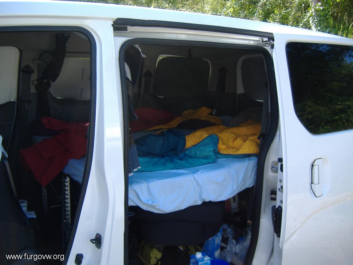

despues de una semanita dando vueltas por este mundo estamos muy satisfechos de la camperización.   .bien  .palmas
la estructura perfecta, colchón de lujo, cortina muy bien. la pega ha sido los oscurecedores hechos con aislante de espuma del decathlon, de noche perfectos pero al tocarles el sol se calentaban mucho y parecían estufas.  .lengua2 .lengua2

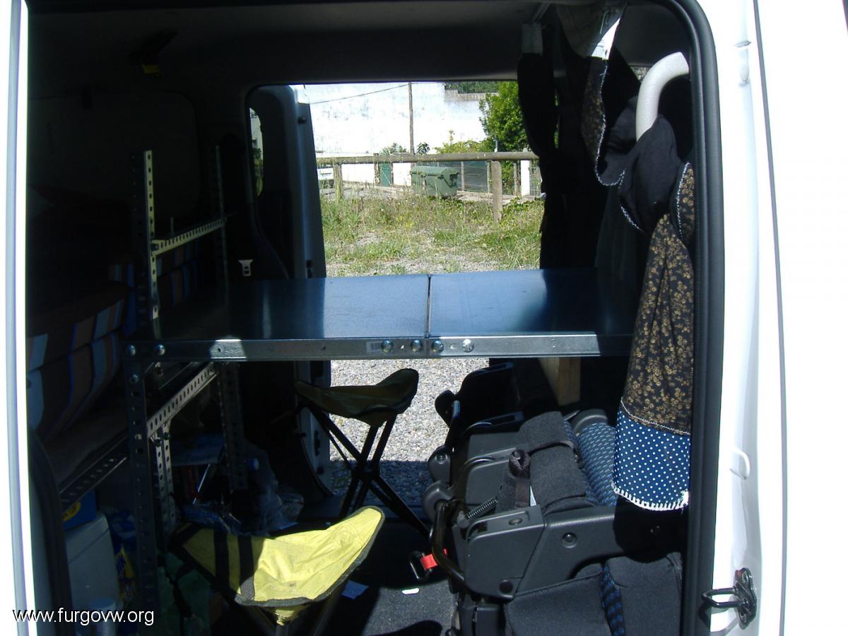

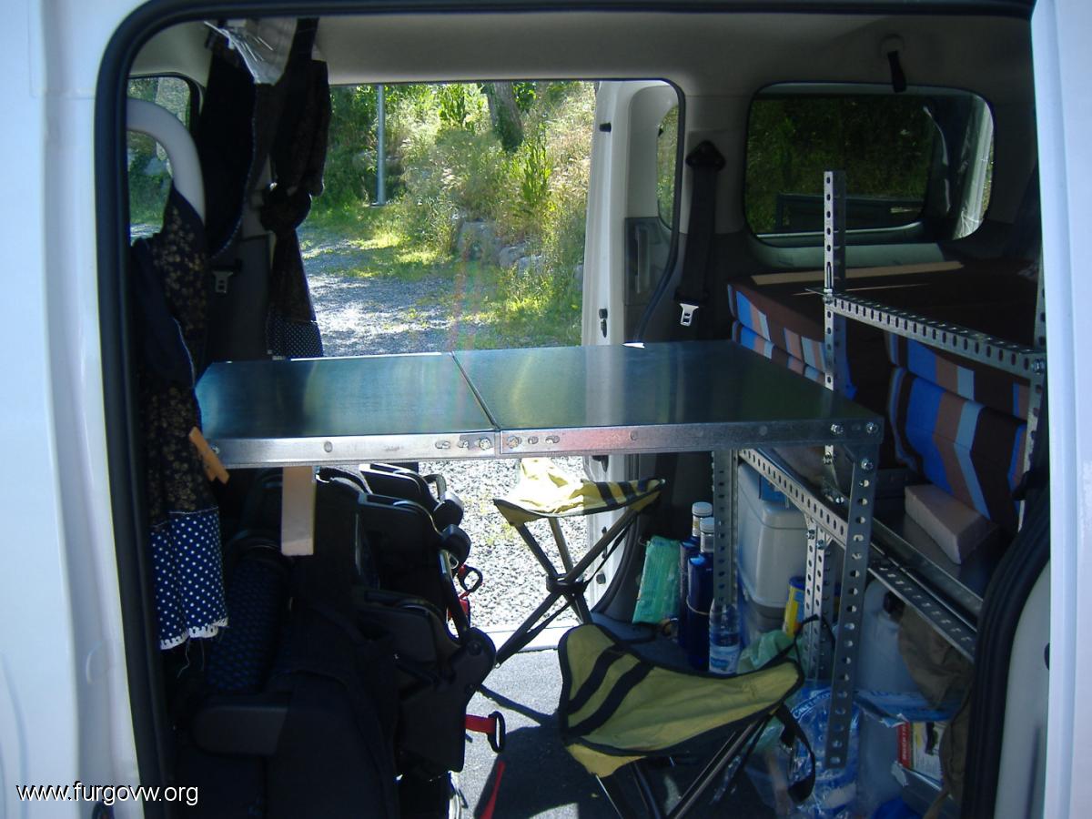

os dejamos fotos de la mesa interior.

Que puntazo la mesa colega .palmas .palmas .palmas .palmas .palmas .palmas .palmas . enhorabuena ahora  a disfrutar

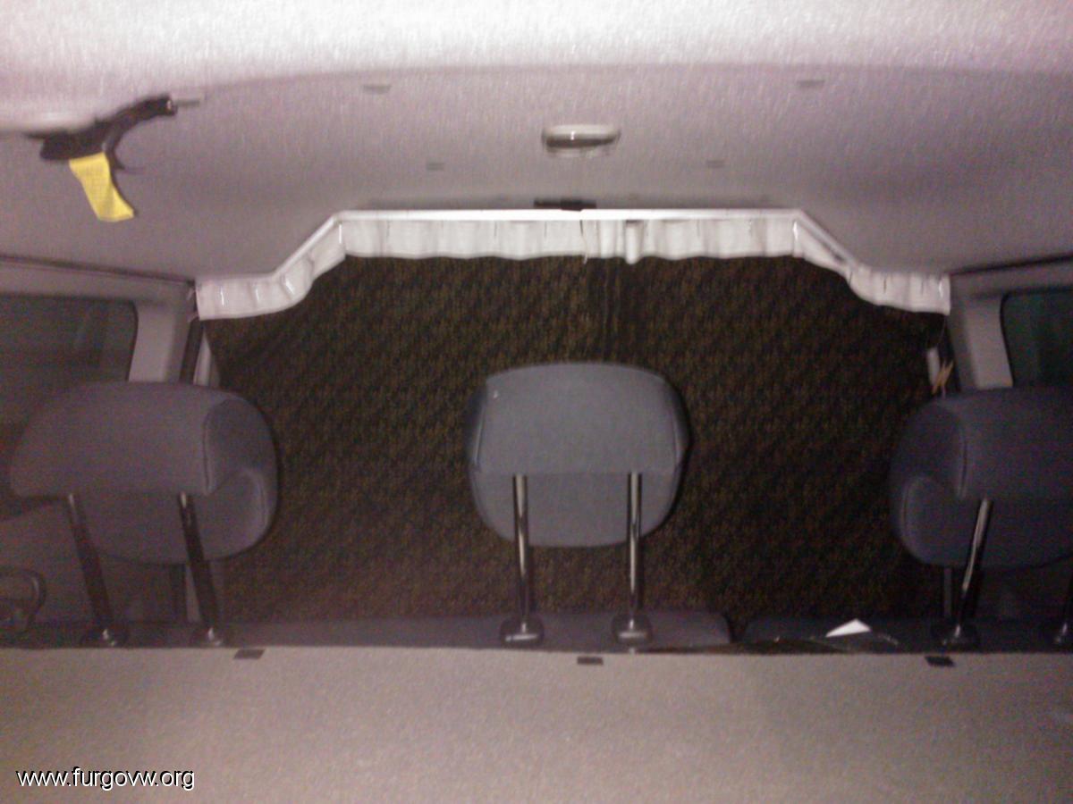

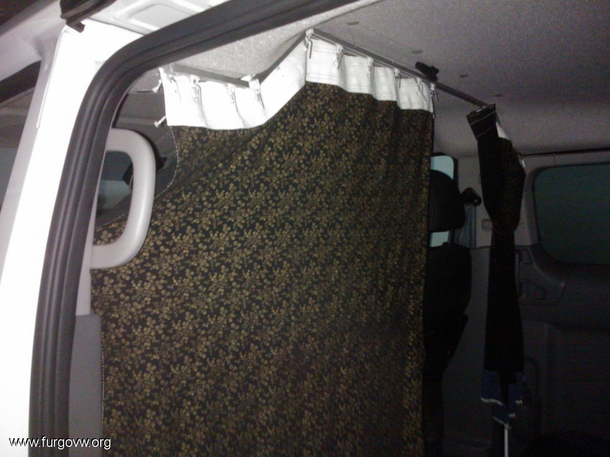

Hola. Tengo una furgo igual. Estoy pensando en poner la cortina de separación. ¿Cómo has fijado la guía de cortina al techo?

al final aguantan las  baldas¿ se han abonbado¿¿ ,e gusta mucho la idea

Muy guapa la furgo , y muy buena la idea de la estructura con balda , al ser mueblecitos pequeños y compactos yo creo ke no se te doblara y aguantara , un apunte sobre las esterillas que as puesto para las ventanas , yo las abria puesto al reves para ke le diera el sol en el lado que es metalico , para que refleje el sol y no se te calienten tanto , prueba a darlas la vuelta

la guía esta sujeta al techo con hilo de pescar, hicimos unos abujeros en la parte alta de la guía, unos a la derecha y otros en la izquierda. por ellos pasamos un anillo de hilo de pescar que sujetamos a los tapones que hay en el techo, y al final los tensamos con una cinta de velcro. en los extremos cortamos la parte baja de la guía de forma que lo podemos apoyar en las gomas de la puerta. como mejora tenemos pensado colocar encima de la guía un par de imanes para mejorar la sujeción.
no se si me he explicado bien, ahora lo tenemos desmontado pero si quieres podemos hacerle más  .fotografo
ningún problema con las baldas, hemos hecho tres salidas de una semanita, en una tres personas (200 Kg) y las baldas no se han abombado nada, al principio habíamos pensado colocar encima un  tablero para aumentar la resistencia pero no lo hemos hecho.
