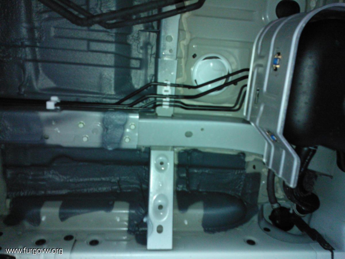

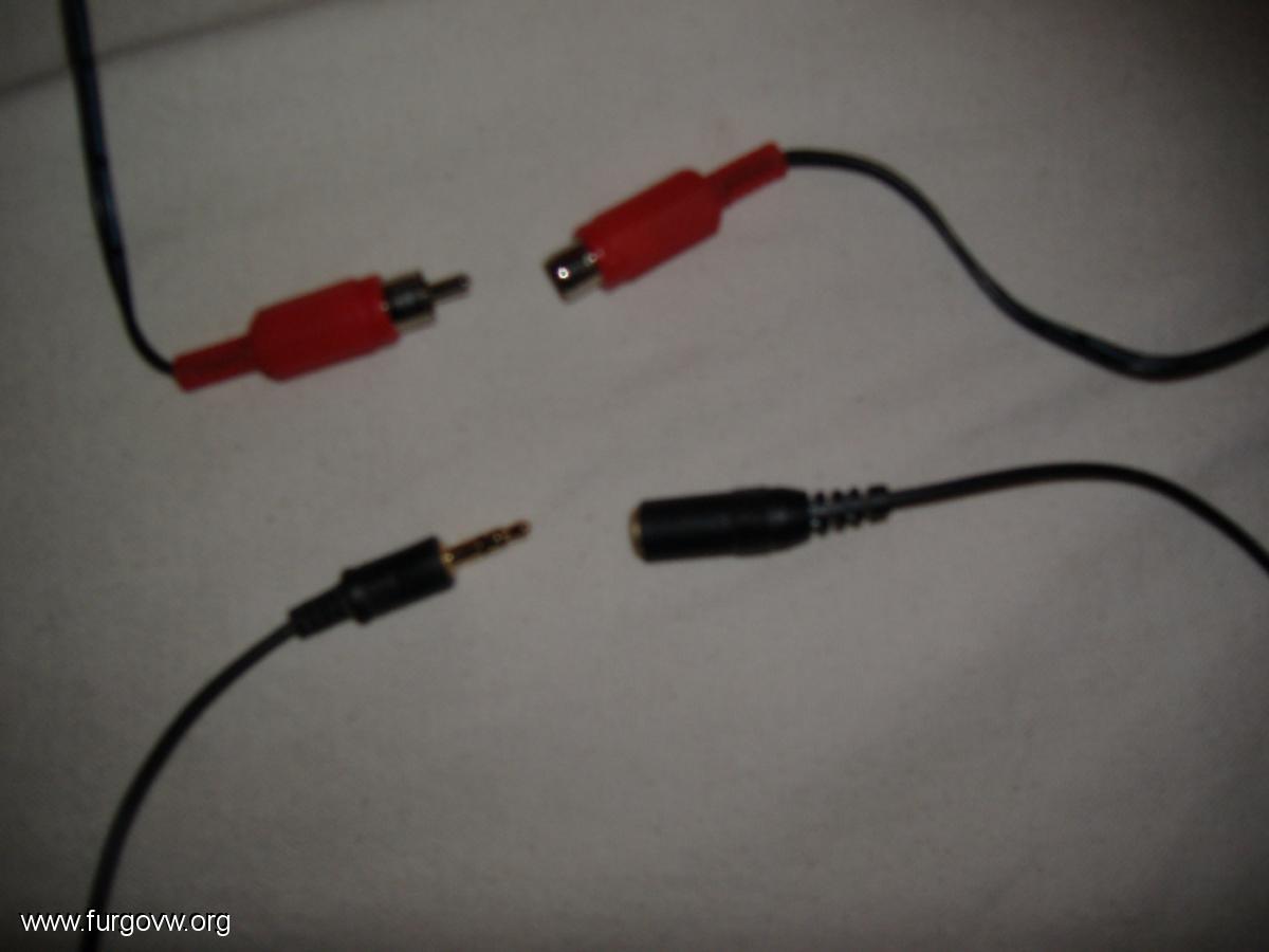

nosotros tenemos  pensado entrar un cable por el orificio que hay debajo del asiento del copiloto, con conexiones tipo jack.  .malabares
buscaremos unas fotos de los bajos que le hicimos cuando la compramos.  .fotografo

Cita de: PAUCAMPER en Abril 03, 2013, 01:41:40 am
y felicidades por como tienes el chalet con ruedas  .ovni
Hola, ¿Que son conexiones tipo jack?...jack solo conozco los cables de audio con conectores tipo jack para audio/sonido los de las guitarras y el ampli.
PAUCAMPER
Cita de: usdcarlitos en Abril 03, 2013, 14:58:12 pm
si usdcarlitos nos referimos a  jacks de audio, cada cable con un  jack macho/hembra. pasas los 3 cables por el agujero, los conectas con la otra parte de cable y listo. si quieres tener la conexión dentro recuperas el cable  8)
