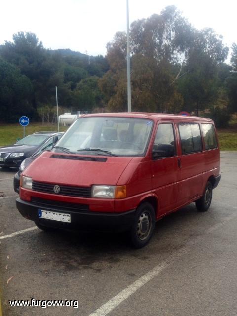

Disculpad si lo tengo delante de mis narices, pero no encuentro la refrencia de color para pintar unas zonas de mi vetusta T4 1.9D (la saeta roja) exactamente con su mismo color entre granate y marron típico de las de su época (1995) cuando eran blancas, verdes o rojizas...
También me gustaria hacer de alguna manera que resurgiera su tono con algun tipo de pulimento o producto.

Si quitas la tapa de fusibles que hay en el lado del conductor mira a ver si hay una pegatina.El código con cuatro dígitos alfanuméricos.Si no lo encuentras mañana te lo miro, creo que es el Marsala Red pero el código no lo recuerdo ahora.

También decir que el color rojo burdeos de Titanlux es exactamente el mismo tono de mi T4 y con él he podido disimular desconchados y ralladas

pero que quieres pintarla con pintura de vehículos o con pintura industrial,como bien dice el compi mira a ver la pegatina ,serán cuatro dígitos casi seguro empezando por L , algunas llevan la pegatina en la documentación.

debajo de los fusibles,en una tapa negra mirando al suelo,ahi esta el codigo
