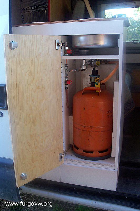

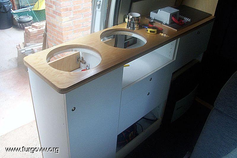

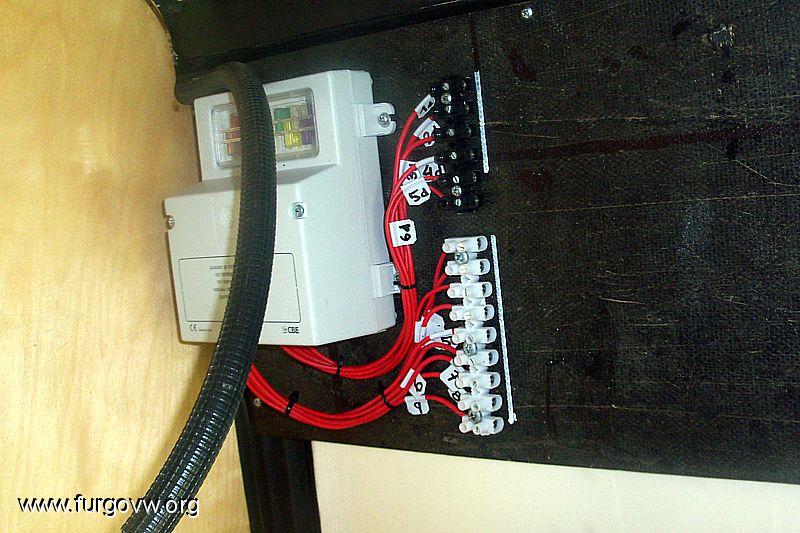

La cocina...
Lo de la derecha encima del mueble, es la caja distribucion electrica CBE que irá en la pared
Una de las cosas que he aprendido en este foro, es ha aprovechar hasta el ultimo centimetro...
creo me estoy volviendo .loco2, veo tableros por todas partes!!!

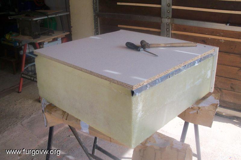

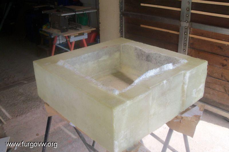

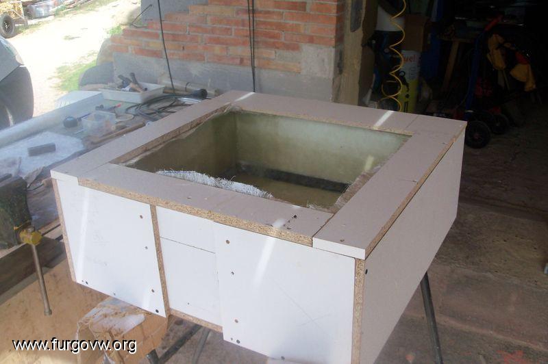

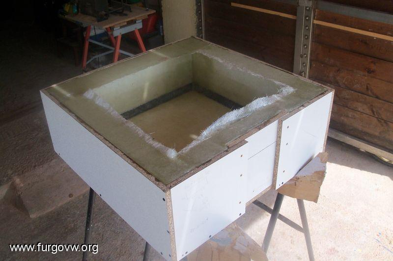

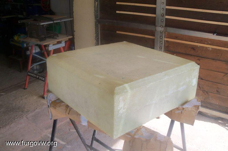

Construccion deposito poliester...
Molde aglomerado acabado melamina
Berenjenos de PVC en las esquinas inferiores
Y este es el resultado

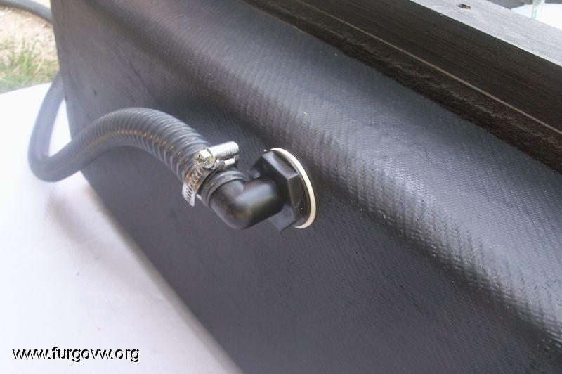

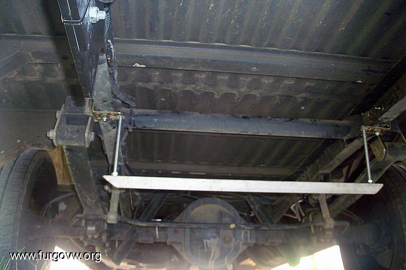

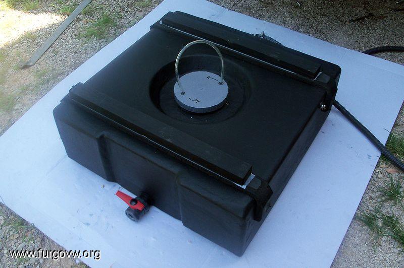

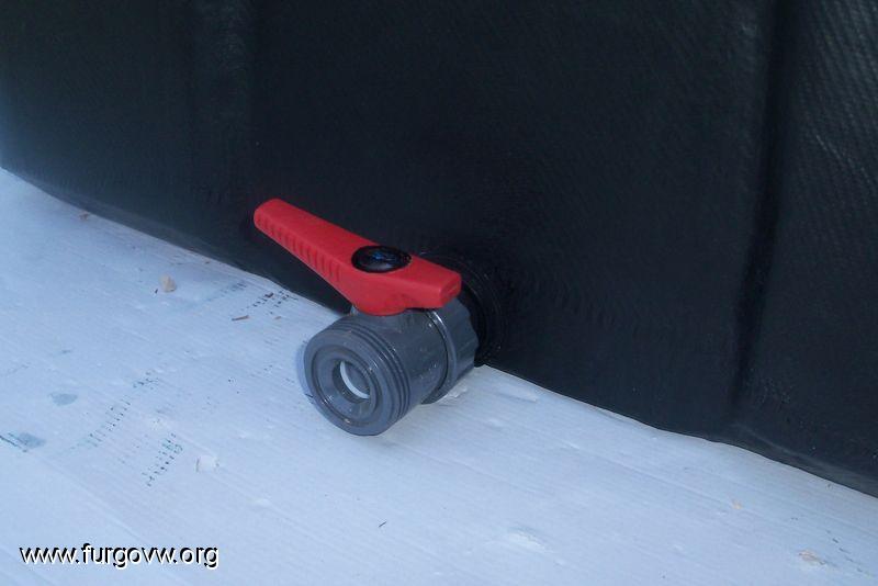

Aqui unas imagenes del deposito terminado
Aquí prparando el soporte:

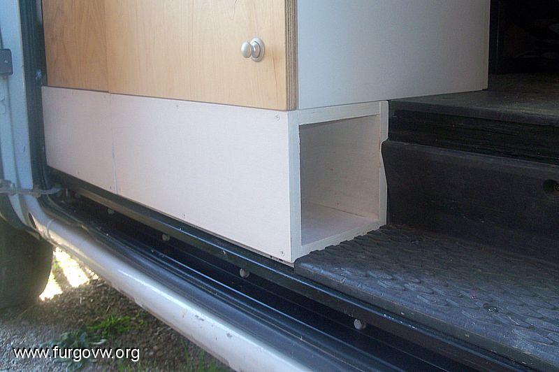

adake
Con tu permiso me quedo por aquí... Que distancia te queda de pasillo con el asiento. Y de cuanto has hecho el mueble de cocina de ancho? Gracias y te esta quedando de lujo .baba

Cita de: adake en Junio 16, 2014, 20:25:30 pm
Hola adake,
El asiento doble y el tablero separador trasero ya se llevan practicamente la mitad, unos 90 cm, y el mueble de cocina es de 37 cm, por lo tanto queda un paso de 53 cm en el punto mas estrecho en el separador. La encimera de la cocina hace 40 cm.
