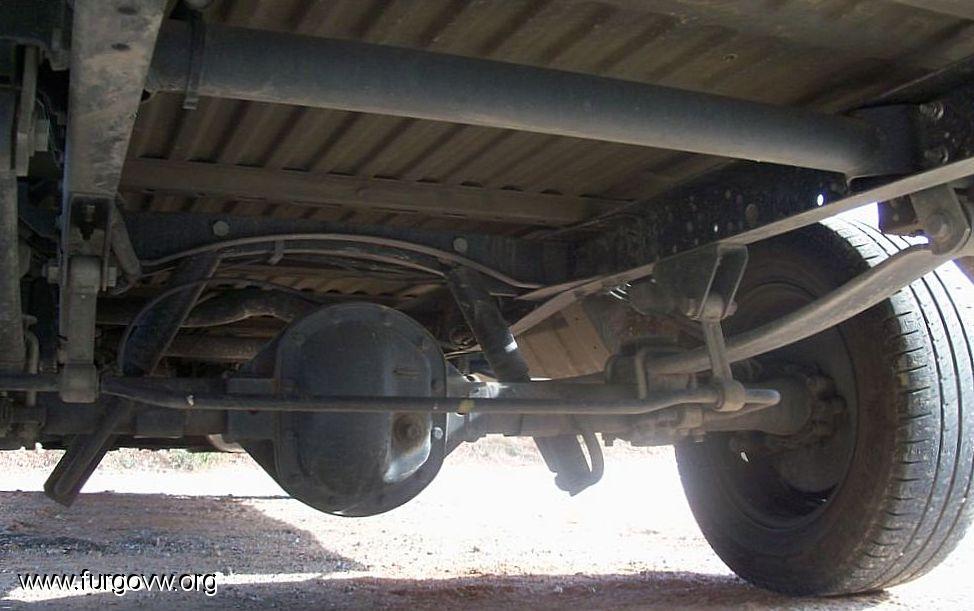

A lo de las aguas también lo tengo por solucionar, en el dibujo he marcado el deposito de limpias bajo el divano, pero creo que no va a caber, al menos uno de dimensiones dignas. El divano tiene la base en forma de rectángulo, y queda bastante espacio, pero hay una barra de refuerzo a media altura  .confuso2 que nos estropea el invento y noooooooo lo voy a cortar.  Por eso igual dejo este espacio para otro uso y finalmente pongo un deposito en los bajos de la Iveco. Como has comentado lo de los pesos, es malo poner el deposito de unos 100 litros, detrás del eje trasero centrado?
Las sucias he pensado hacer dos depositos, uno a cada lado del chasis (1 ducha y 1 Fregadero?, no lo tengo muy claro...
Como podéis ver, intentamos utilizar equipos lo mas simples posibles, tanto para el montaje, como para el uso o por lo menos lo intentaremos, ya veremos!
oscarcebeorro
el tema de los pesos es simplemente porque si pones "X" kilos justo donde el eje, no se nota, en cambio si pones esos mismos kilos al final del chasis ya se notan y hace la carrocería balancearse.
yo pondría uno de 50 litros donde tienes la foto y utilizarlo con sucias, pones un tubo desde lo mas bajo posible hacia un paso de ruedas con una llave sencilla y listo.
las de limpias las puedes poner en los laterales repartidos y conectados entre si con su boca de llenado por ejemplo al lado del de gasoil.
lo bueno que tienen las dailys es por el gran hueco por el chasis que hay debajo de la carrocería.

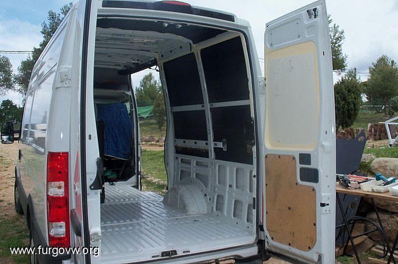

Ya me he metido de lleno en la camperización

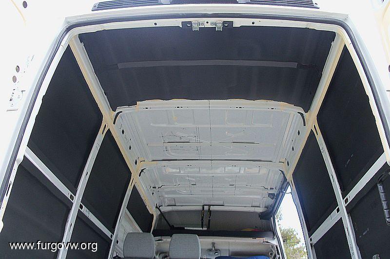

He empezado por el aislamiento con Kaiflex de 20 mm autoadhesivo, en laterales y techo.
Despues del aprendizaje (meteduras de pata) la verdad es que es un material muy adaptable a las formas de la chapa, que era uno de mis problemas. Espero acabar el aislamiento en un par de dias.

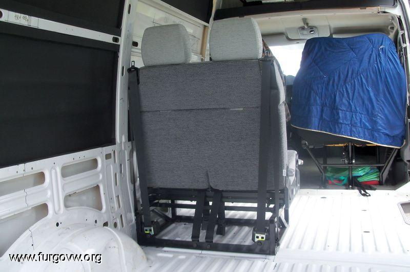

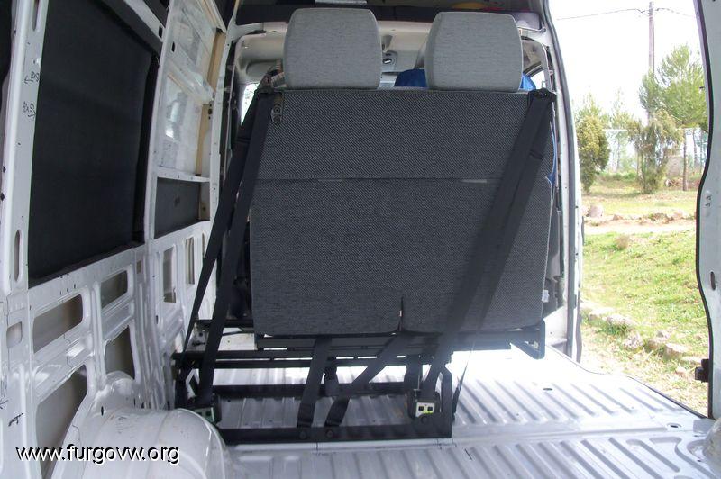

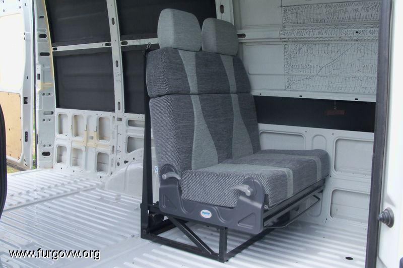

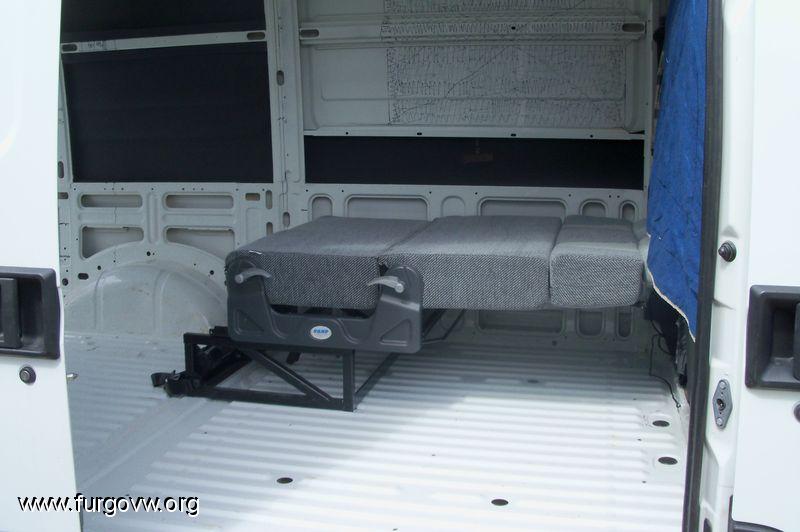

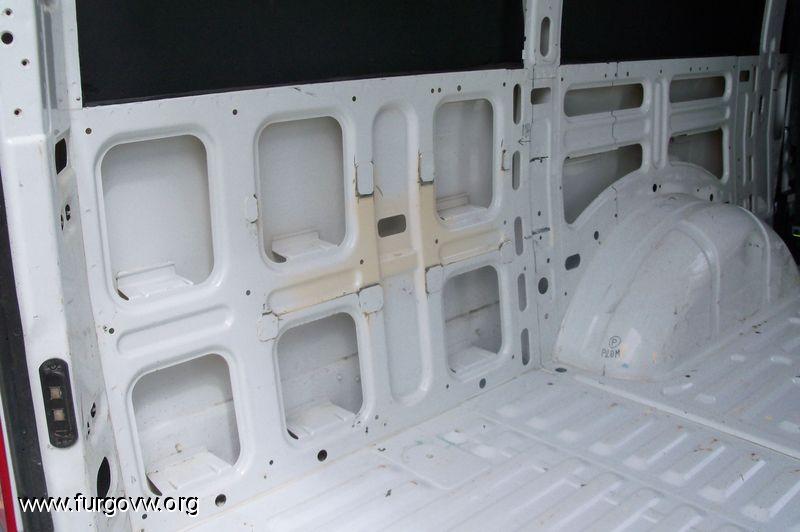

Tambien os presento el "divano" Fasp que voy a montar, es muy versatil como podeis ver en las fotos y lo bueno es que los 6 puntos de anclaje del asiento (3 delante y 3 detras) me coinciden con dos travesaños del chasis  .palmas
Tambien he eliminado el soporte de rueda interior
Los siguientes trabajos serán colocar las claraboyas y las ventanas, he visto en el foro que siempre ponéis un "premarco" de madera, no se puede hacer de otra forma? o con otro material?
Saludos a todos

pezao asiento, yo estoy esperando el mio, esa tapicería es la que trae en origen o lo has tapizado tu??
Es tal como viene del fabricante, pero supongo que al final lo personalizaré junto con los asientos delanteros.
