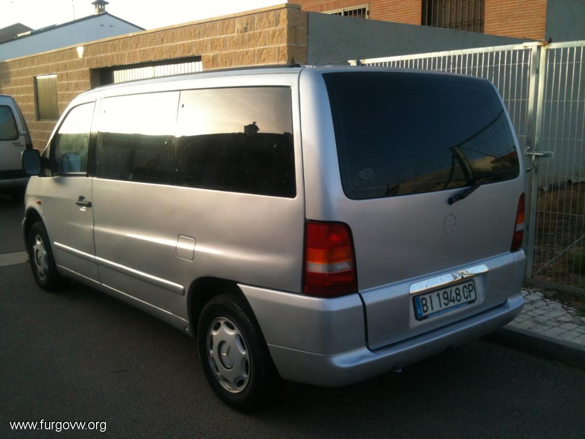

hola a todos, despues de un calvario y mucho trabajo , empieza a coger forma mi vito, os presento la vitanchello
asi quedo despues de pintarla cambiar motor, y adecentarla.

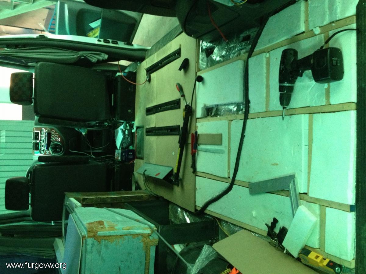

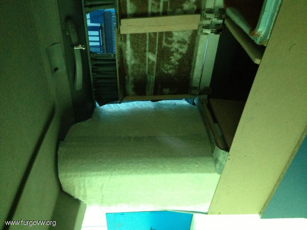

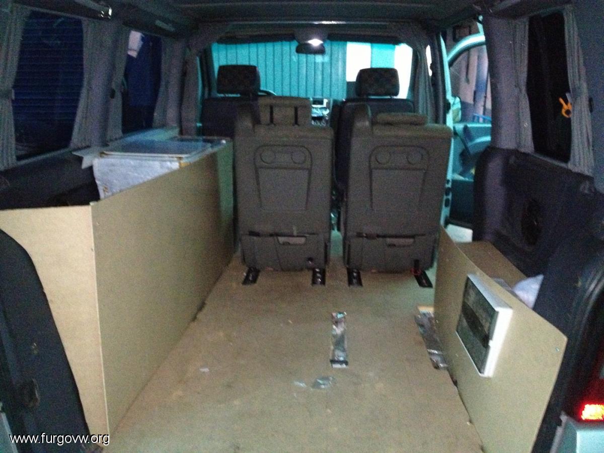

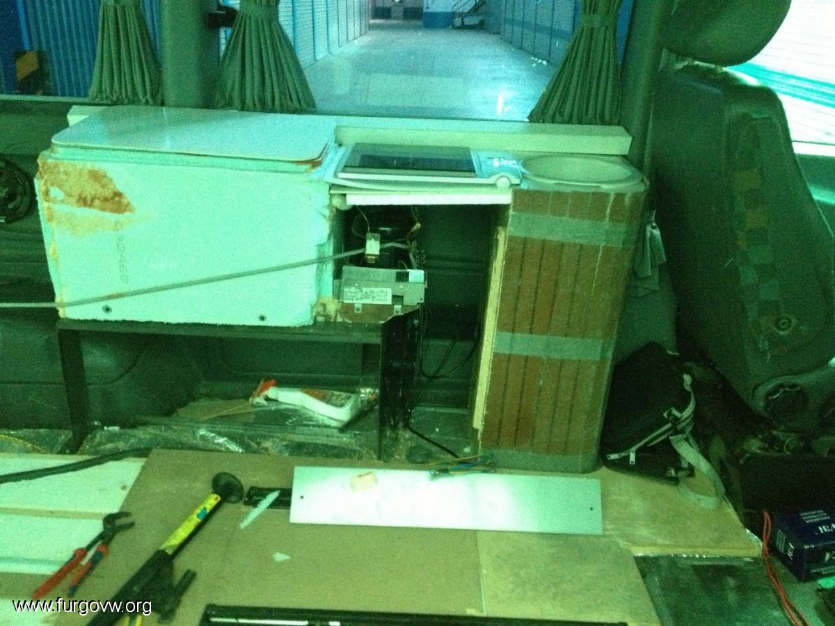

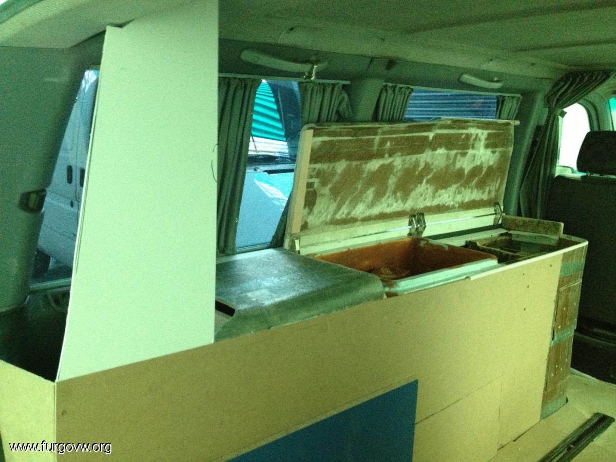

primero comence por desmontar la fila de tres asientos que tenia, ya que mi intencion es hacer una mezcla entre marco polo y michelangelo de fiat, eleve el suelo unos tres cm para luego poder esconder los cables de la instalacion electr.
y complete los huecos con porexpan de alta densidad.

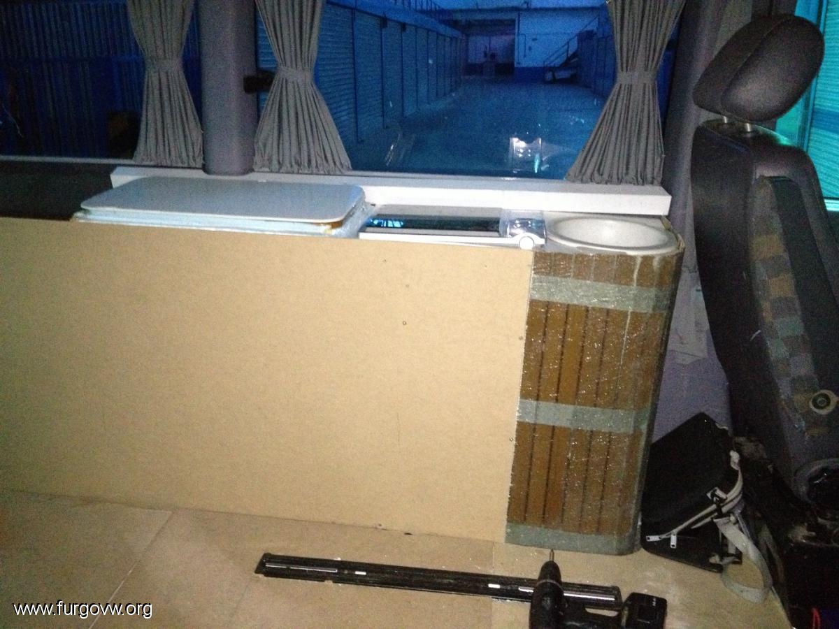

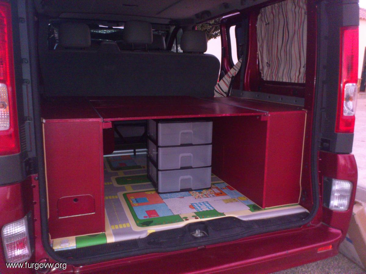

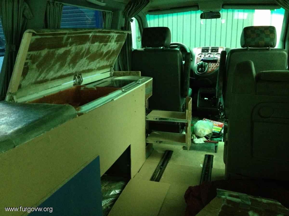

traspasè el frigo que hice para la furgo anterior, un amigo me hizo un soporte con chapa de manera que debajo de la nevera me quede alojamiento para llevar botellas o leche etc.
al lado un mueblecito de fibra y dm para soportar vitro y lavabo

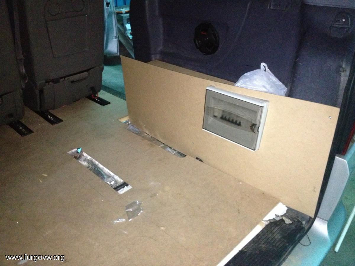

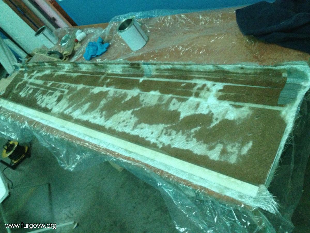

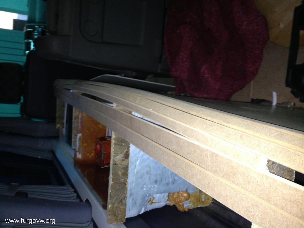

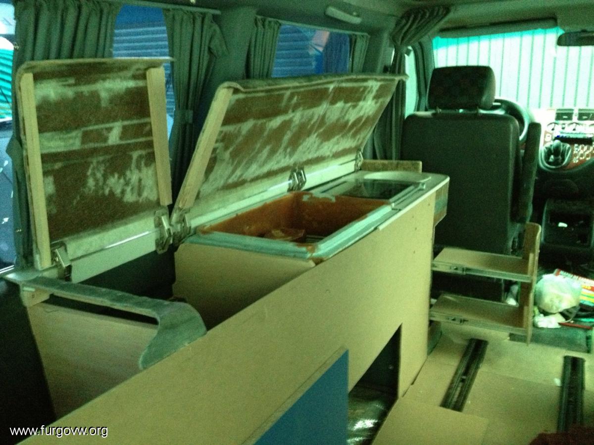

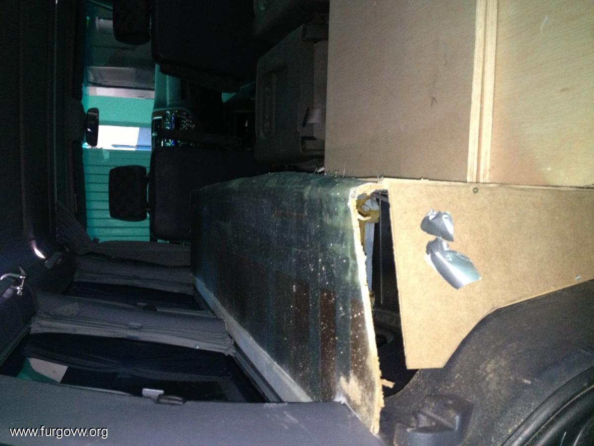

con dm de 4mm tapo el mogollon, luego abrire una puerta debajo del frigo
suelo y mueble en dm, listo para ir enfibrando, va cogiendo forma.

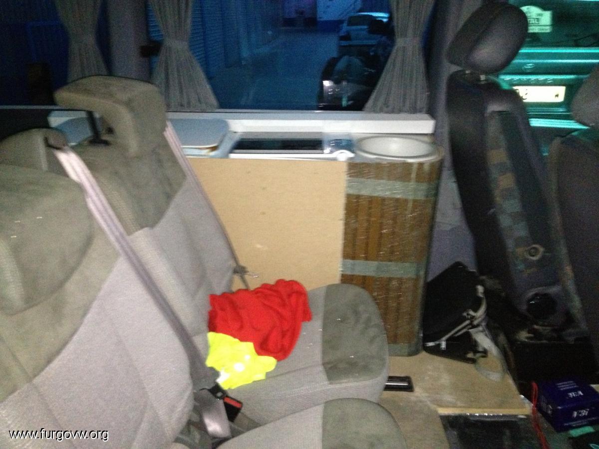

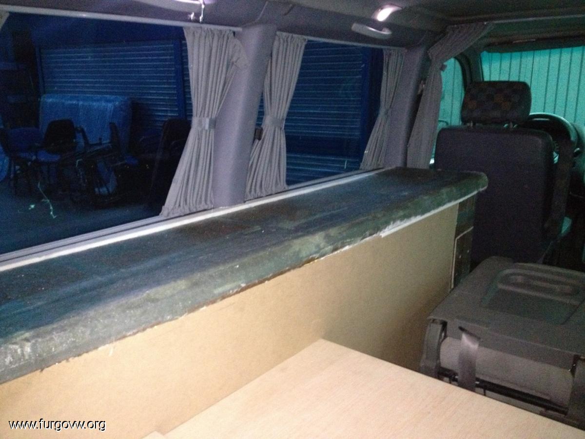

asientos de space , con guias, colocados, el cuadro queda en el lado contrario a la instalacion de agua
tan convencida esta la muerte de su victoria, que nos dà una vida de ventaja..... disfrútala.
mira esta pagina y corre la voz www.rasoasistencia.es
Rys1270

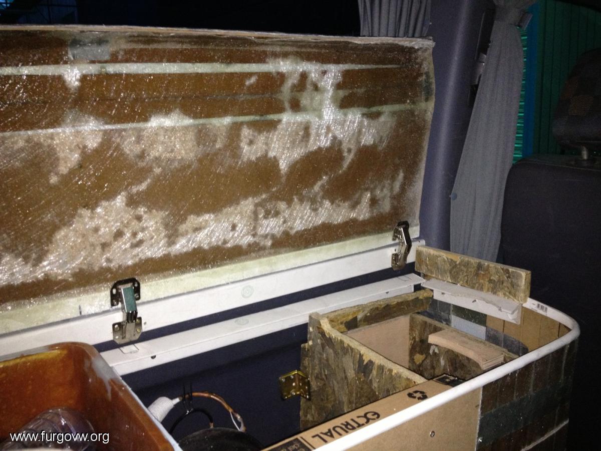

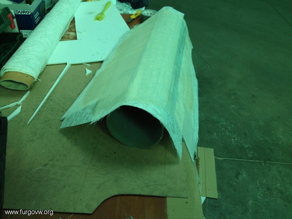

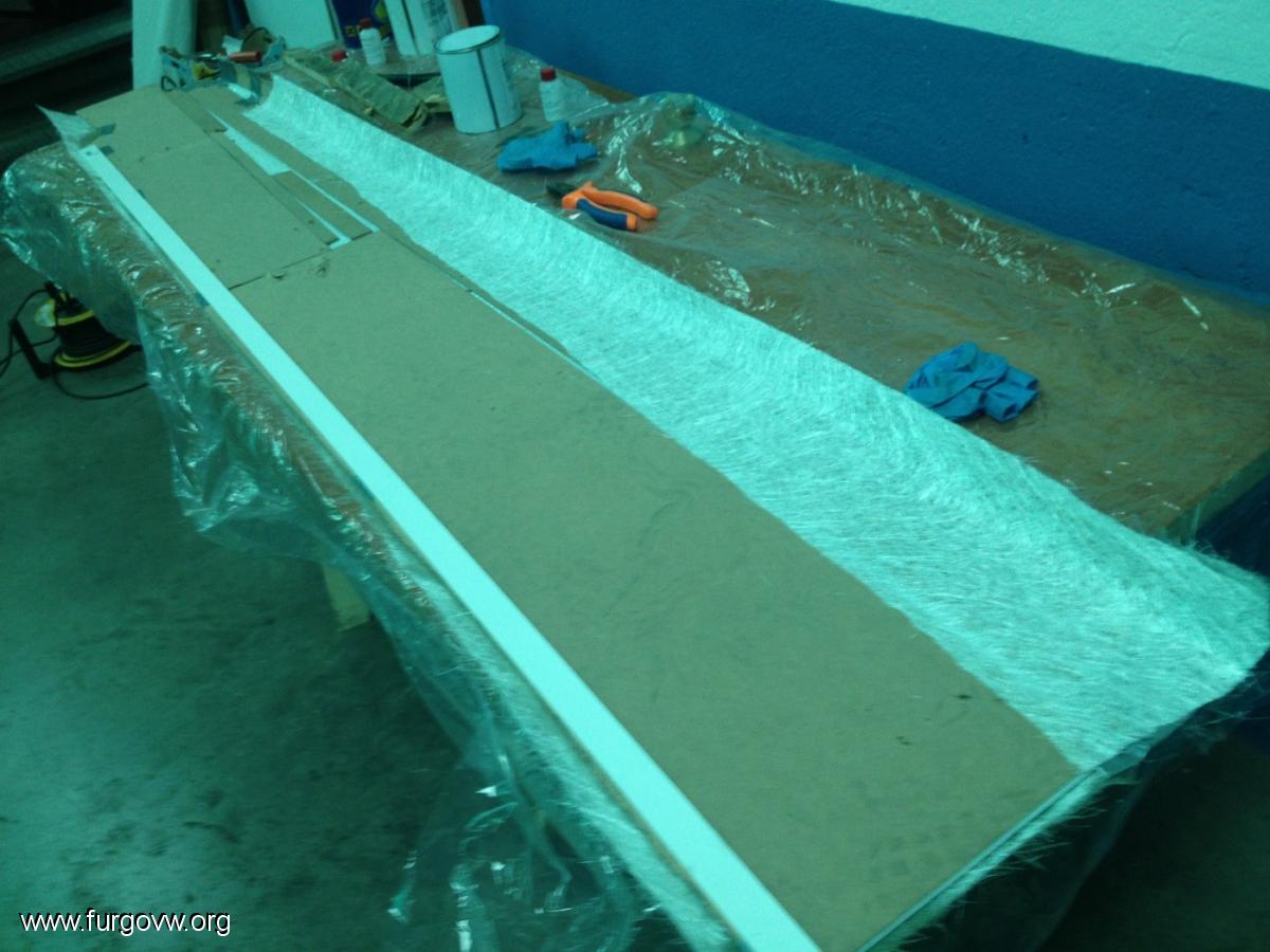

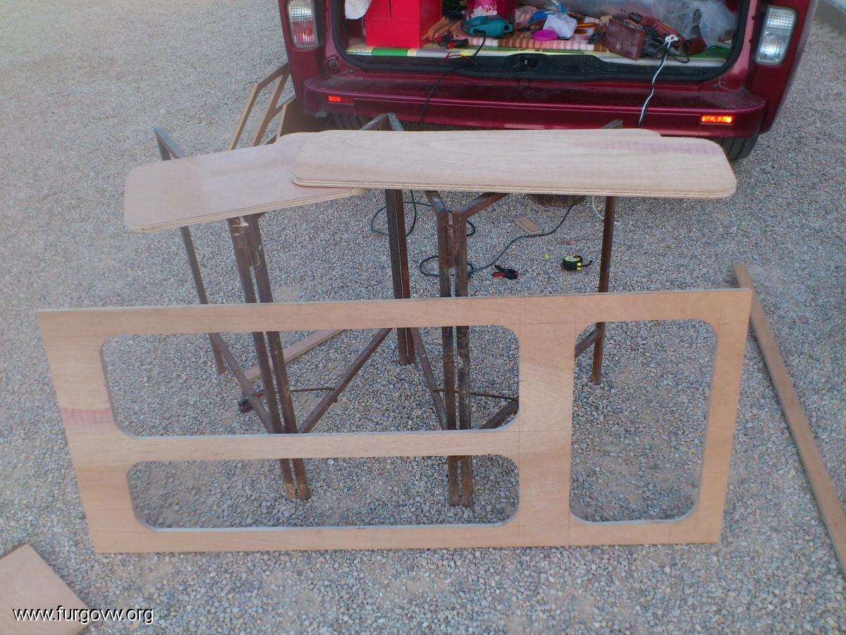

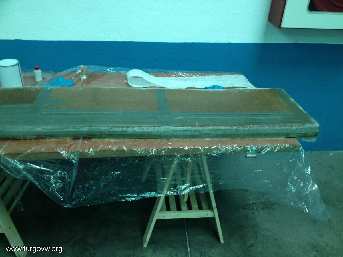

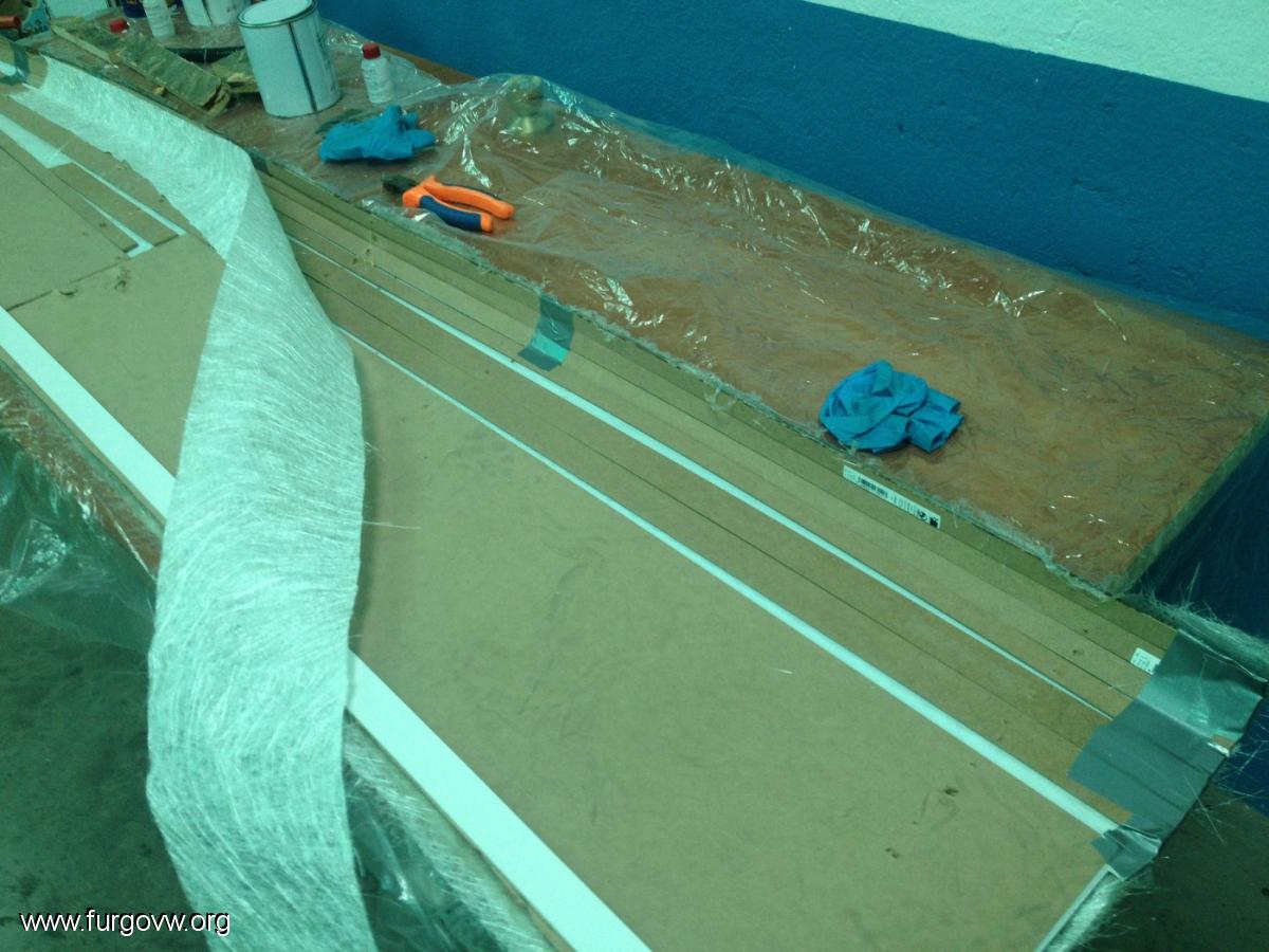

empezamos con la tapa- puerta.
el molde preparado, y ahora fibra y resina.

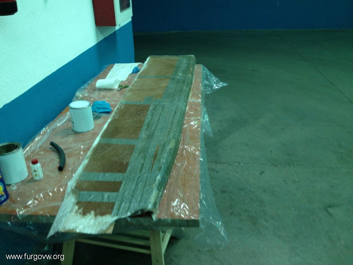

comprobar si queda en su sitio, solo queda poner bisagras y cortar

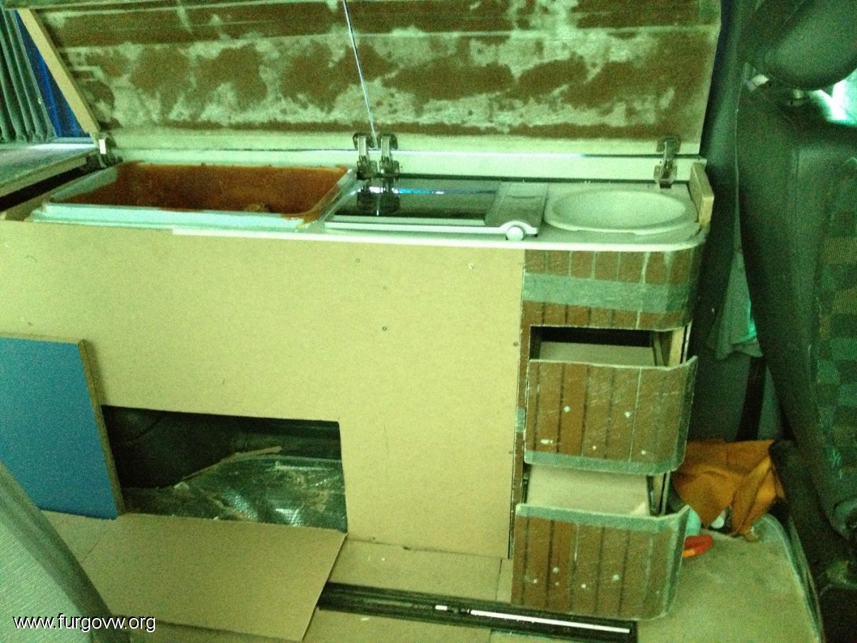

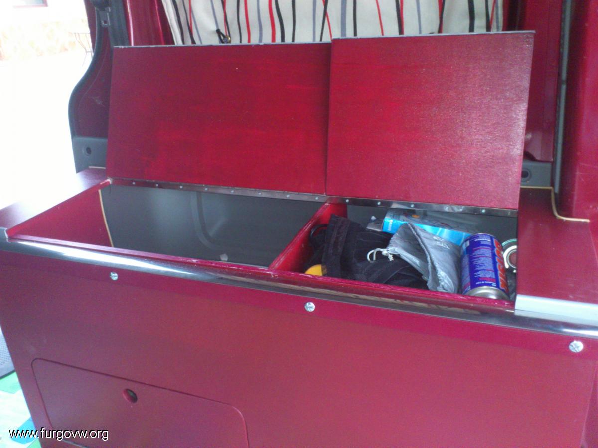

y ahora el mueble alto, a ver que tal queda tengo la idea un poco confusa, no tengo muy claro la puerta como la voy a hacer.

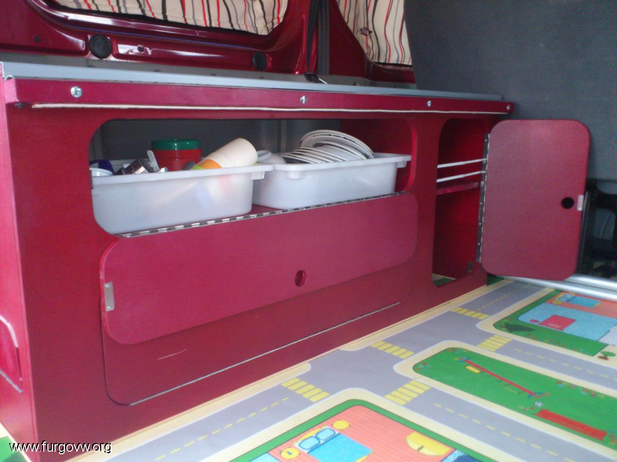

los cajones , creo que van a ser muy utiles.
el hueco de debajo de el frigo va a desahogar la despensa.

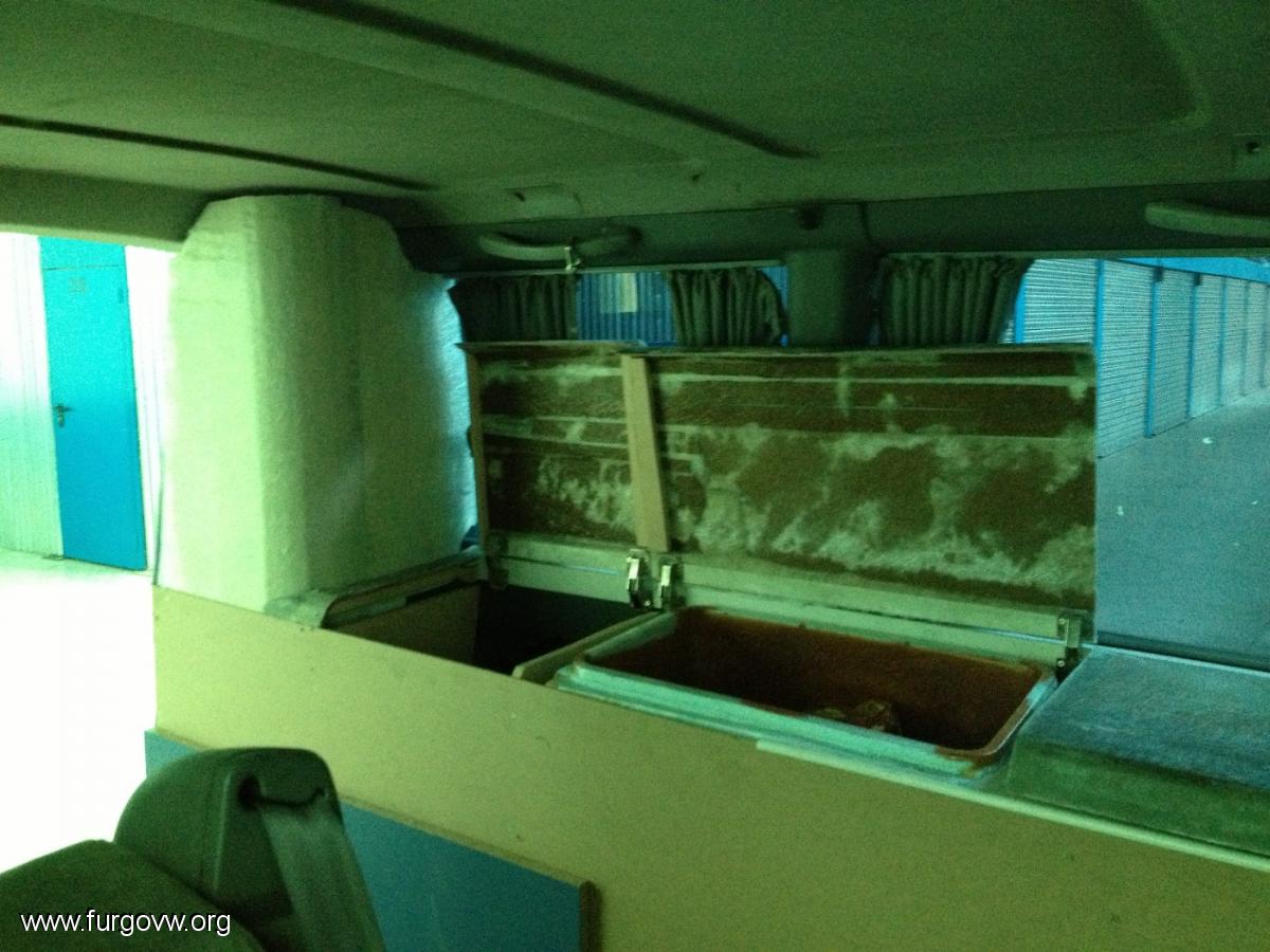

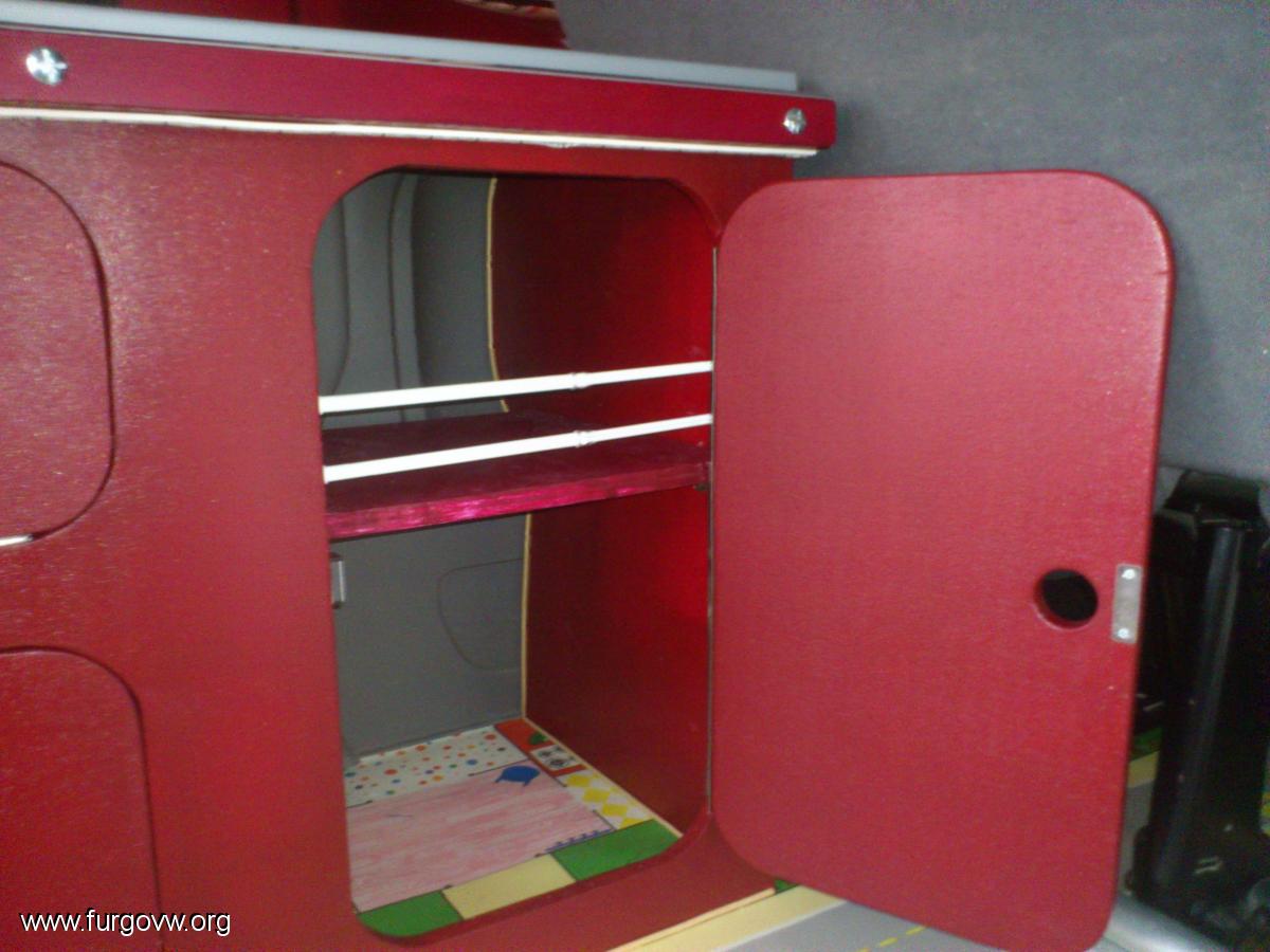

por fin las tres puertas colocadas, cierran bien .meparto .meparto .meparto :o :o :o

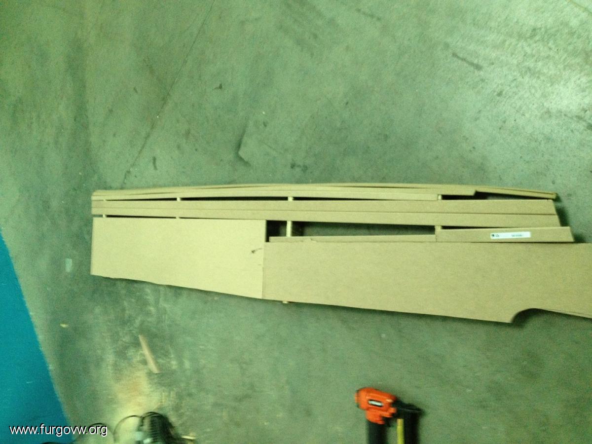

empezamos con el armario .fotografo .fotografo .fotografo
parece solido.

Sorprendente resultado el de los muebles en fibra!!!! Muy buena Pinta!!!!
Que vas a hacer con los asientos esos de space??, homologas???, me interesa el tema, ya que esa seria una buena solución para los que no podemos permitirnos un asiento cama de dos plazas.
Saludos y sigue dandole caña a esa vito que va quedar increible!!
dany.harley
Cita de: Rys1270 en Marzo 18, 2013, 23:49:20 pmasientos de space , con guias,
¿Las guías son las de los propios asientos? ¿todo de una Renault Space?
Cómo los has sujetado por debajo?
Cuenta cuenta que es muy interesante.

Te esta quedando muy guapo y ligero vas a llevar poquito peso por que el tema de la fibra tiene que se ligero no?? .ereselmejor
Rys1270
Es muy ligero, todavía no tengo el peso en vacío, pero no pesa

Rys1270
Cita de: dany.harley en Marzo 19, 2013, 15:15:31 pm
Compre los asientos con guías incluidas, sobre una chapa de 5 mm soldé unas tuercas, luego remachas la chapa sobre el chasis y sobre los soportes originales

Rys1270
Cita de: MK6 en Marzo 19, 2013, 13:33:36 pm
Espero homologar todo, en principio los voy a hacer pasar por asientos Vito, ya te contare, son muy parecidos fisicamente
