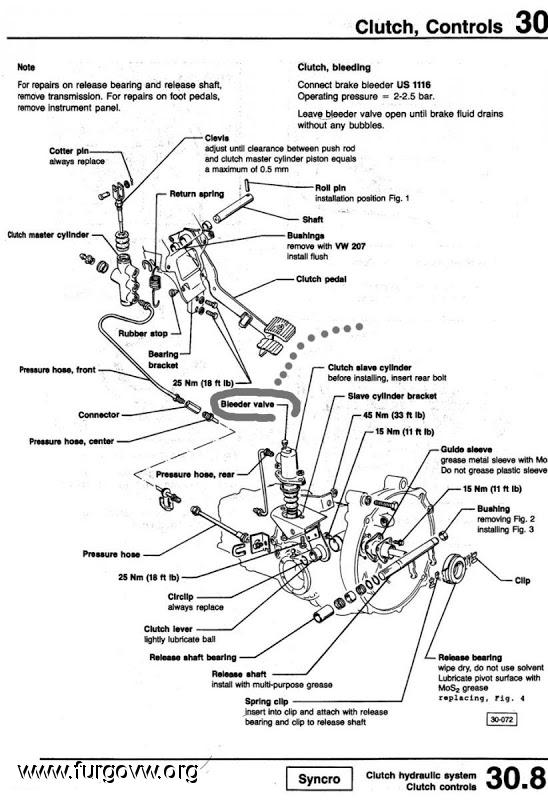

Hola a todos.
Tengo una T3 (claro, por eso escribo acá), que el último año la tengo muy parada por diferentes contratiempos; el último es que pierde el liquido de frenos/embrague. Una vez al año y medio la tenía que rellenar, pero después de la última vuelta al taller, para intentar arreglar se le terminó de romper el purgador y ahora no dura nada.
Adjunto foto y lo que usé para averiguar qué es qué cosa.
La consulta es doble:
a) ¿Es areglable? Cómo?
b) ¿Hay que cambiar pieza? ¿Dónde se compra?
Arriba dije que el último contratiempo es este; el primero soy yo, por un lado mis conocimientos de mecánica más son desconocimientos que otra cosa y por otro lado entre el trabajo y los nenes chiquitos las oportunidades de intentar aprender a prueba y error se me dilatan demasiado en el tiempo. Pero eso es otra historia.
Si faltan datos, diganme que así también aprendo.
Gracias adelantadas

la válvula se puede cambiar la referencia es 211 611 477A las tienen en tiendas de recambio o en la propia VW ... el problema es sacar el trozo que te quedó metido ... si ves alguna forma de agarrarlo o meterle una broquita fina se la clavas y desenroscas o le agrandas el agujerito y le clavas una llave allen de las finitas ...   ???

La bomba de embrague la puedes desmontar y comprar los retenes, limpiarla bién con lija de agua y volver a montar, otra opción es comprarla nueva, pero yo siempre recomiendo reparar, fijate bién en la posición de los retenes y monta todo igual y bién limpio.

otra opción es pillar otra bomba de desguace, es lo que hice yo cuando tuve mi añorada T3....
