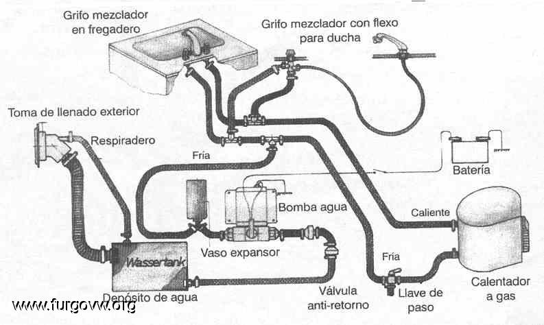

¡ Hola Mulder ! :
No se si ya has visto este esquema de agua para las furgos.  Contempla también la posibilidad de agua caliente ( aquí con un boiler de gas ) :
Está en este hilo :  http://www.furgovw.org/index.php?topic=263026.0

Gracias por la respuesta, pauagullo  :)
Te comento. Efectivamente, el esquema aquel ya lo había visto. De hecho, el que tengo yo hecho es bastante parecido, salvo que no utilizaré sistema de presión y el boiler lo contaba eléctrico.
Partiendo del tipo de viajes que me planteo hacer -efectivamente debería haber partido de aquí-, mi intención es evitar los camping tanto como me sea posible. Busco toda la autonomía que pueda sacar a una T3 y por eso quiero agua caliente.
