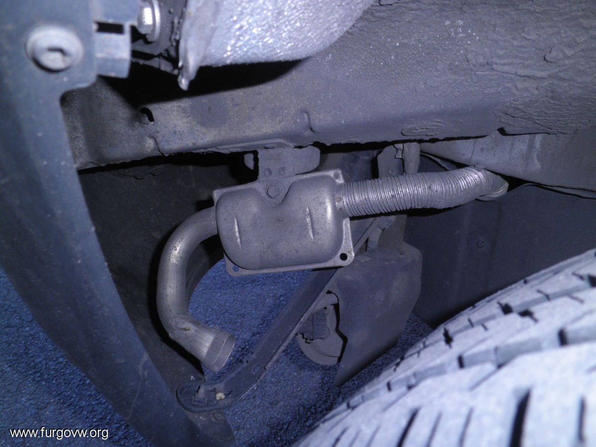

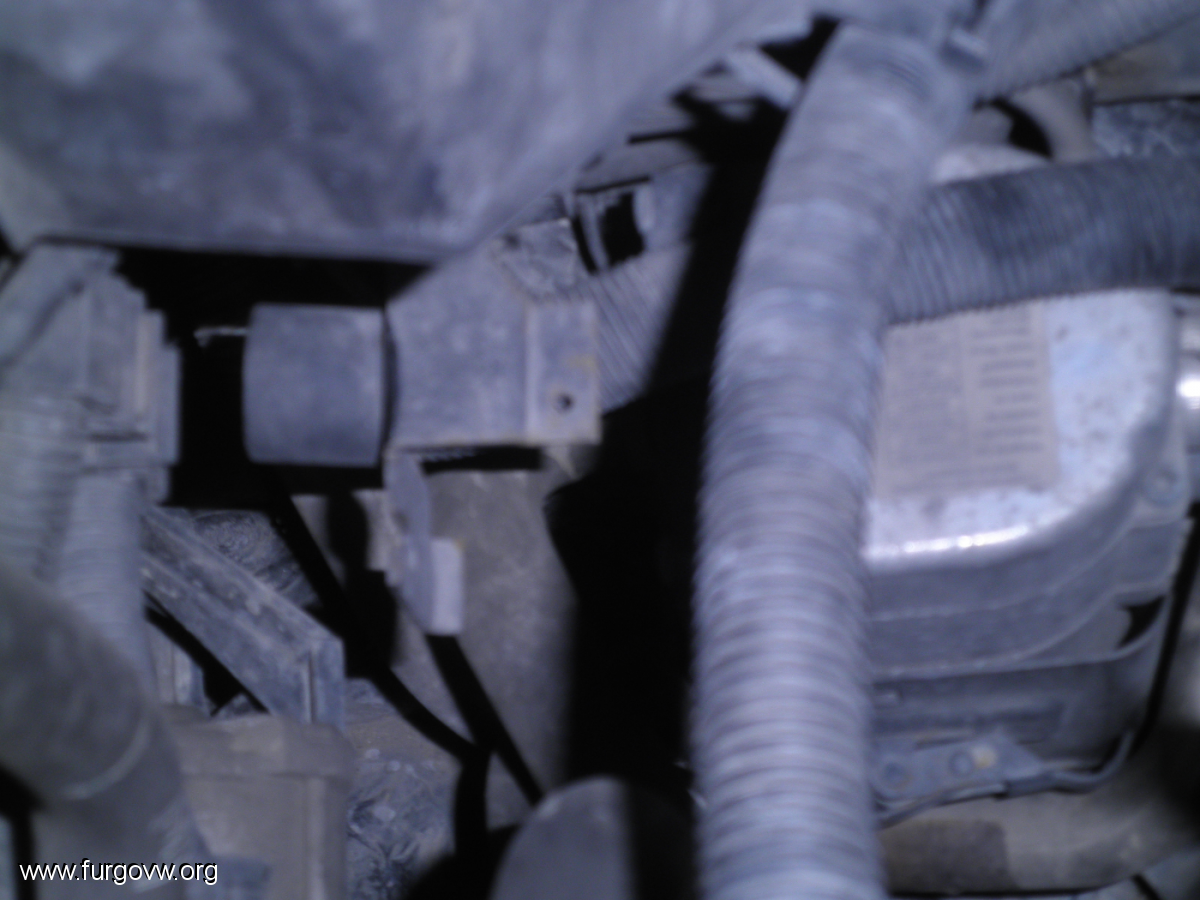

Esto no tengo ni idea de lo que es.
Me dijeron algo en vanequip y creo que por aquí antes de poder poner fotos de una calefacción de arranque o algo así.
CIMA
Las dos ruletas de arriba son para la calefacción trasera, efectivamente, pero para que eche aire caliente creo que hay que actuar tambien sobre la ruleta de calefacción que va en la parte trasera de la furgo (a ver si alguien nos lo confirma, que yo llevo climatizador).
Las demás fotos son del famoso hidronic, un precalentador para que el motor coja antes temperatura con clima frío.

Entonces el hidronic ese no me vale para nada, no? No se puede usar para poner calefacción estática ni nada parecido?
Prueba a mover tambien la ruleta que lleva en las plazas taseras, a ver si sale caliente.
El hidronic se puede utilizar como calefacción autónoma, pero para eso hay que instalarle un kit que vale cerca de 400 pavos, por algo mas compensa montar una eberspacher o webasto de aire que da mas calor y consume menos corriente.
