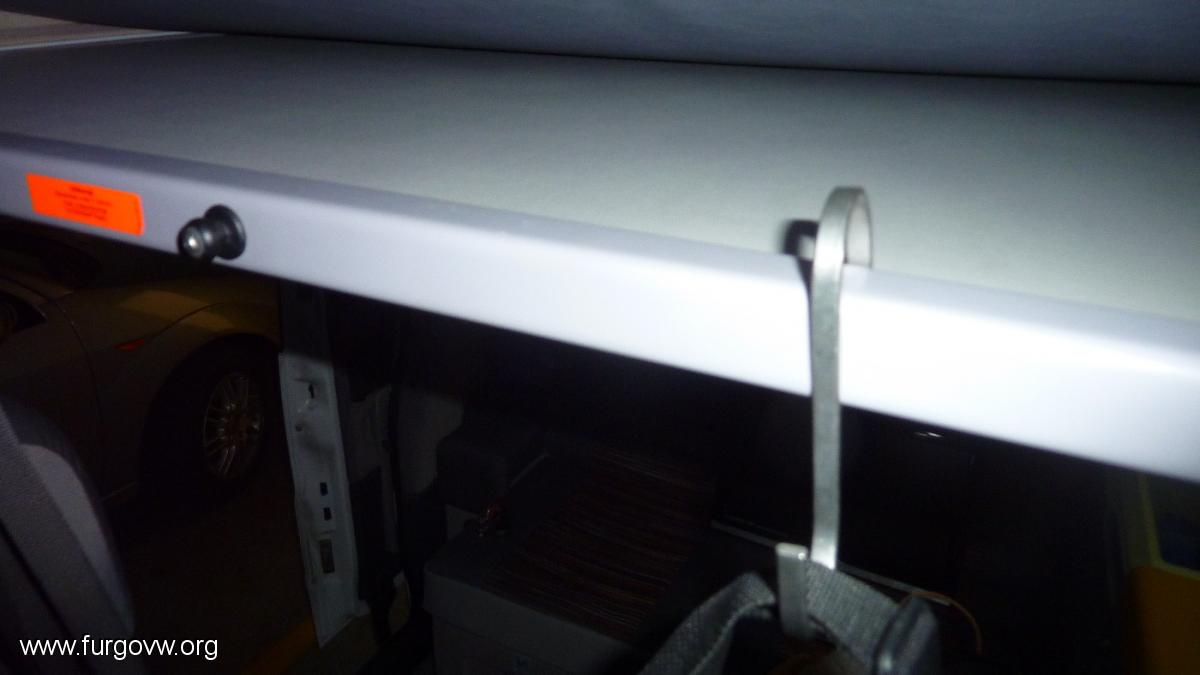

YO tengo una vito marco polo de techo elevable y el somier de la cama superior tiene como un escaloncito que es donde aprovecho para poner los ganchos, aunque seguro que a los que no tengais la misma podeis hacer un acopel parecido....ah, y tened cuidado, ya que los ganchos no son exactamente igual de amplios, hay una mas amplio y otro mas estrecho, lo que puede ser una ventaja segun lo queramos colgar...y ahora a explicar y a poner "afotitos"
primero comprar en el ikea los ganchos GRUNDTAL por 2,99 y son 5 ganchos

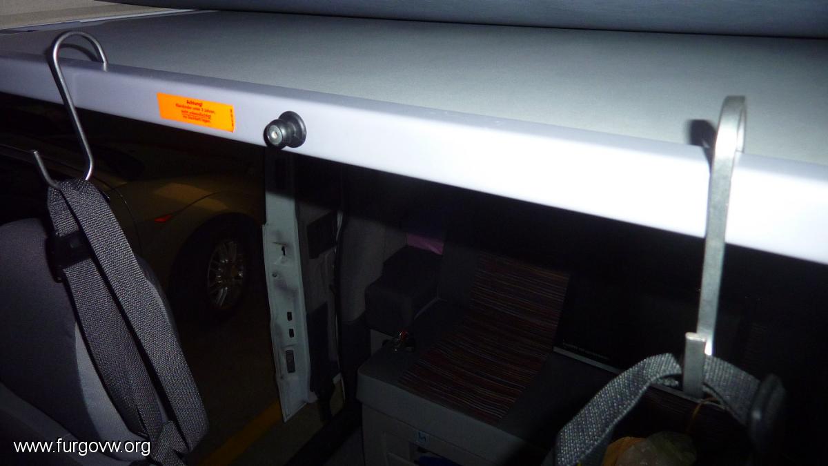

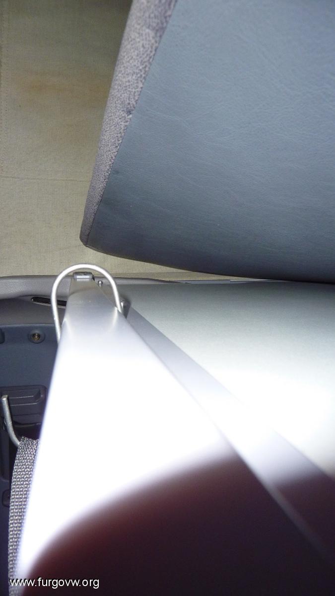

despues colgamos los ganchos en el "escaloncito" del somier de la cama de arriba segun tamaño de la tele (en mi caso de19 " )
vista de perfil para ver que encajan perfectos y no se mueven nada ni para los lados ni para atras-adelante
ahora cuelgo de los ganchos inferiores, doscinturones de pantalones de montaña que no me servian y los regulo bien para que quedan bien sujetos y meto la tele por cada uno de esas "cintas" (he pensado que en alguna parte de los dos extremos se puede poner vecro de doble cara, una a la tele y otra a la cinta y asi queda mas fijo todavia..quizas hacerla en la parte de atrás de la tele para que se vea menos, ademas, esta es la tele de mi cuarto y con los velcros por delante igual me llevo un rapapolvo, jejjeje....pero cmo lo hice, queda de fábula, fija fija

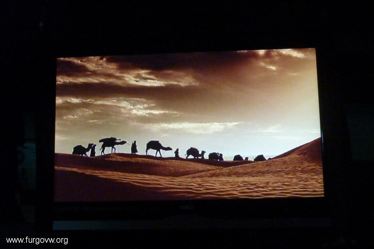

vision de una peli para probar

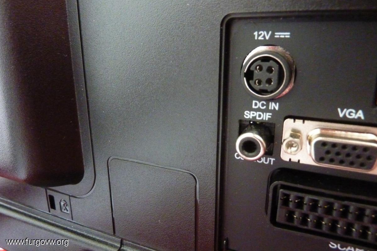

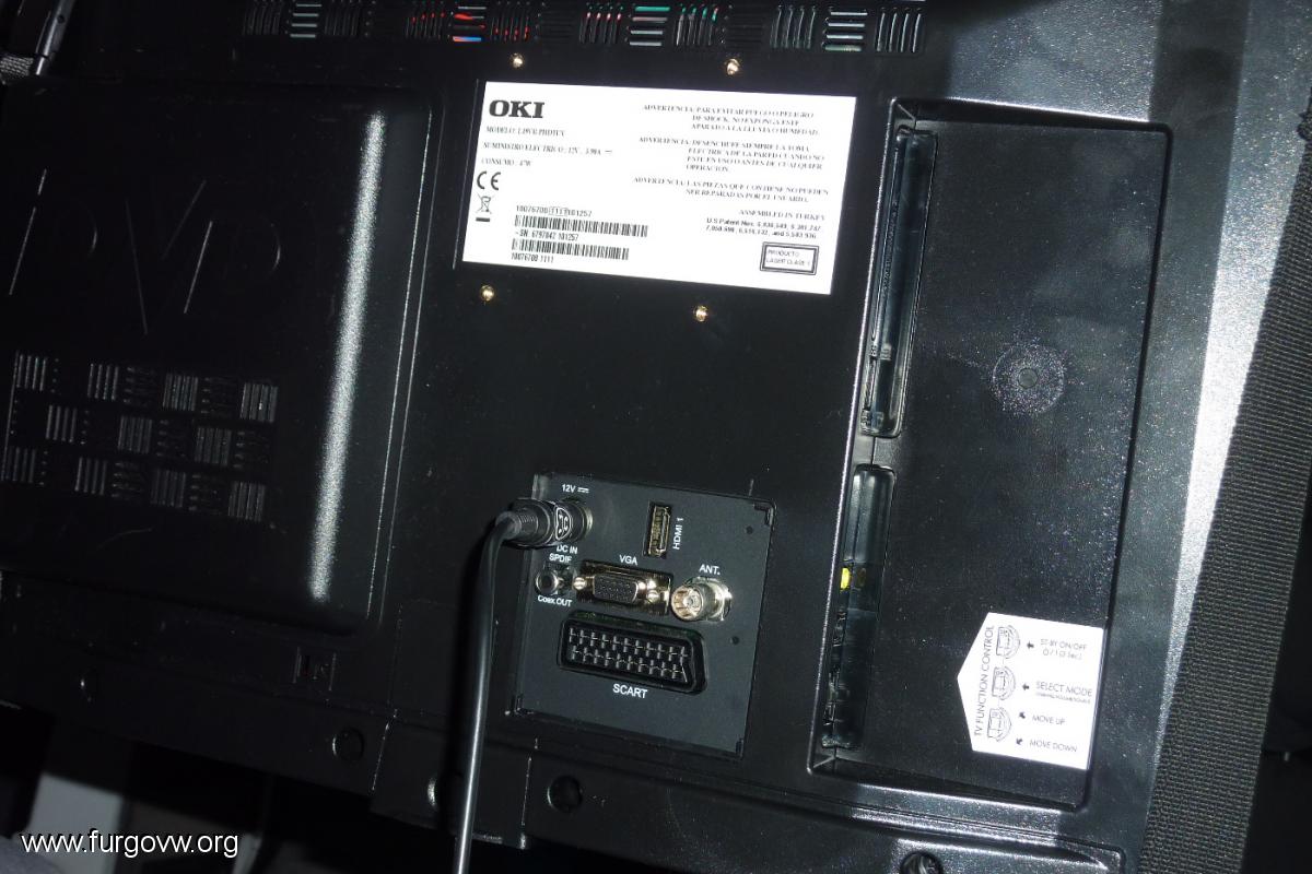

vista trasera de la tele OKI con su enganche a 12 voltios y que se engancha en las tomas de 12v....en la tienda de electronica, al ver que el transformador a 220 v que lleva la tele dice que consume 4 A, en la tienda me cambiaron el fusible que lleva el interior de la toma de mechero a uno de 4 a.....no sabia nada de eso, al parecer la toma de mechero que compré trae de serie uno de 3A, asi que si vais a hacer algo parecido, id con todo para que ellos sepan consumos y tal....
y vista trasera con mas datos de la tele

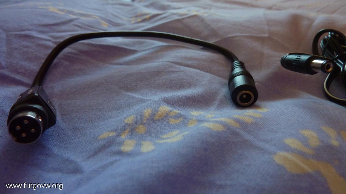

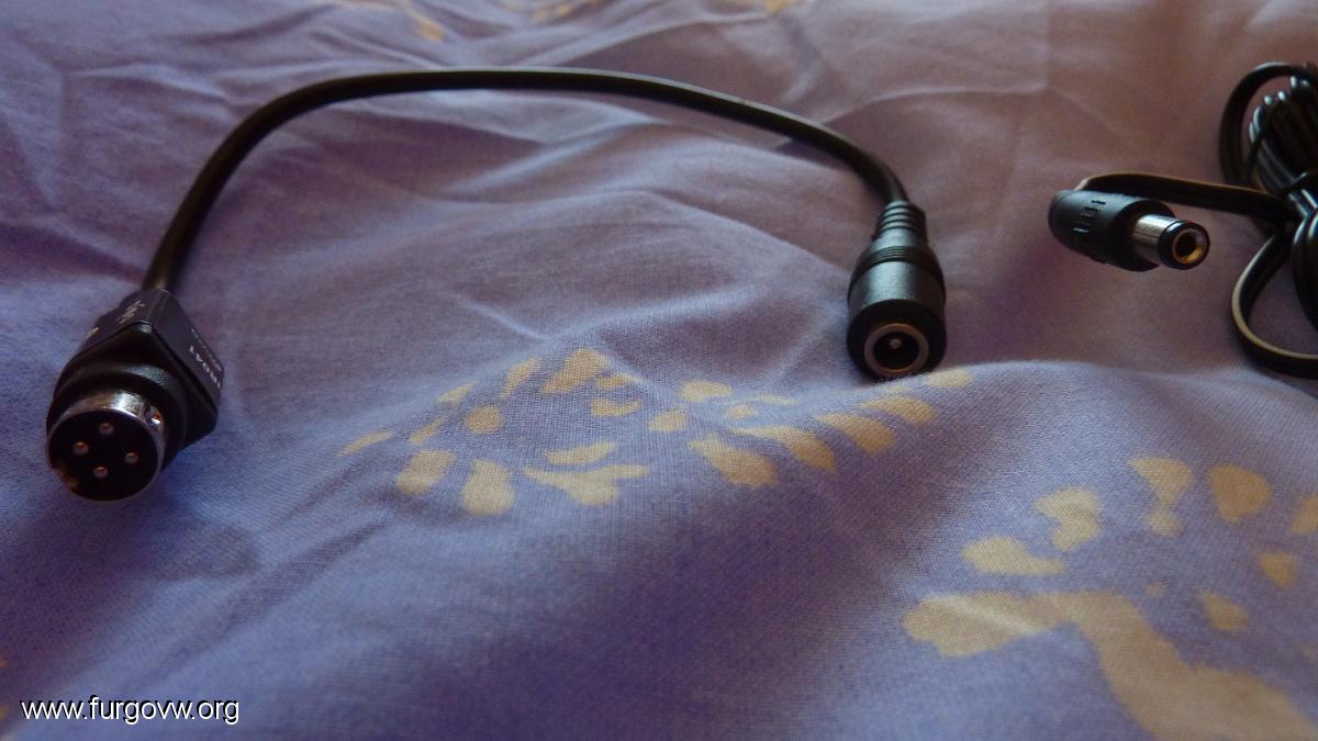

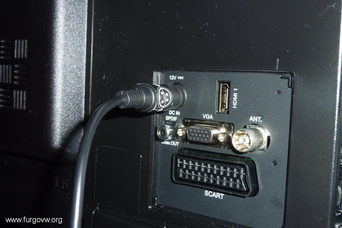

Una pregunta chorra. el enchufe con el que metes a 12 v, podrias hacerle una foto al enchufe y otro a donde conecta a la TV, que tengo yo una OKI y no se si es el mismo o que. Muchas gracias.
jacboqueron
Cita de: beep-beep en Marzo 17, 2013, 21:47:15 pm
Mañana te lo hago...recuedamelo en todo caso, vale?
Un camino de mil km se empieza con un paso.
jacboqueron
Cita de: jacboqueron en Marzo 17, 2013, 22:16:56 pm
por fin he tenido algo de tiempo
foto de la toma de 12v de la tele, que es de 4 pins
foto del cable entero (aunque parcialemnte recogido...)
y ahora de la uniones machos-hembras ( o al reves,, jejejje)
espero que quede claro y si no, preguntame...
saludos y espero que sea la misma tele que la mia...

Gracias. No debe ser la misma la mia va directa a dosveinte.
